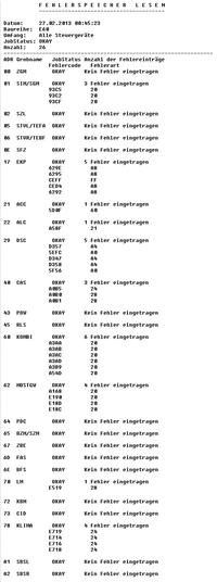

    Poziom 33  
    Witam miał ktoś może już taki problem, albo czy może ktoś mi wytłumaczyć czy takie usterki mają ze sobą jakiś związek. Mianowicie sprawa wygląda tak robię trasę 200km cała trasa przebiega bez najmniejszego problemu wszystko pracuje bez zarzutu na samym końcu zatrzymuję się gasze silnik idę do sklepu wracam przekręcam kluczyk ale nie odpalam silnika i wyskakują błędy ABS, Skrzynia Biegów w trybie awaryjnym i błąd pompy paliwa wyłączanie zapłonu i ponowne włączenie nic nie daje, ale jak odpalę silnik pochodzi minutkę zgaszę, wyłączę zapłon i włączę na nowo błędów nie ma i można normalnie jechać. Taką sytuację miałem dwa razy za każdym razem wyglądało to tak samo. O ile abs i automat mają z sobą coś wspólnego tak nie wiem co ma do tego wszystkiego pompa paliwa, najgorsze jest to że zdarza się to żadko i jak znikną błędy auto normalnie jeździ jak zawsze.

    Dzisiaj odczytam inpa, ponieważ za pierwszym razem gdy miałem ten problem znajomy odczytywał to przez Hella Gutmann i był tylko jeden błąd w sterowniku silnika, a dla mnie to jakoś mało jak na taką usterkę. Zobaczymy co dzisiaj odczyta inpa.

    Wystarczy jedna w sterowniku silnika by w abs i skrzyni pojawiły sie błedy o braku informacji o momencie obrotowym

    Zobaczymy co tym razem odczyta inpa, ale z tego co widzę usterka może być trudna do znalezienia przez to że występuje sporadycznie, a jej błąd jest jakiś taki bardzo ogólny.

    Oto błędy które udało odczytać się za pomocą Inpa
    BMW e60 530D - błędy ABS, skrzyni biegów i pompy paliwa po wyłączeniu silnika
