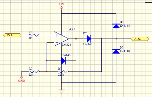

    Bufor i zabezpieczenie wejścia ADC w AVR są zawsze wskazane. A co do samego pomiaru poziomu sygnału audio... Trzeba wiedzieć jakiego zakresu napięć spodziewasz się na wejściu ADC i ewentualnie dobrać jego wzmocnienie lub tłumienie. Dobrze jest założyć też jakiś filtr dolnoprzepustowy i ograniczyć pasmo choćby tylko tyle by spełnić twierdzenie o próbkowaniu. Dodatkowa kwestia to to, że sygnał audio jest względem swojej masy dodatni i ujemny więc i ten fakt przy kondycjonowaniu sygnału trzeba uwzględnić. Wydaje mi się, że temat nie jest trudny ale kilka wspomnianych kwestii trzeba przemyśleć.
    Co do schematu- można go do wspomnianego celu wykorzystać.

    A skąd miałoby się wziąć napięcie ujemne przy zasilaniu wzmacniacza z tego samego źródła, co uC?

    W tym przypadku ujemne napięcie się nie pojawi, ale wystarczy wyjście wzmacniacza podłączyć do obciążenia przyłączonego do masy przez kondensator i już masz na gorącej końcówce obciążenia napięcie ujemne, pomimo że sam wzmak jest zasilany napięciem dodatnim.

    Zrozumiałem , że wyżej była mowa o ujemnym napięciu ZA wzmacniaczem i potrzebie użycia diod na wejściu ADC ATmega, który zresztą zapewne będzie za wolny do tego zastosowania.

    No i skąd na wyjściu wzmacniacza miałoby się wziąć napięcie poza zakresem napięć zasilania wzmacniacza? Przecież to jakaś bzdura... Co te dwie diody "pionowe" miałyby przycinać?

    Bez pojemności na wyjściu zasilania nie przestrzeli. Czyżby istniał jakiś analogowy podwajacz napięcia bez elementów gromadzących energię (L i C)? No to musiałem coś przespać...

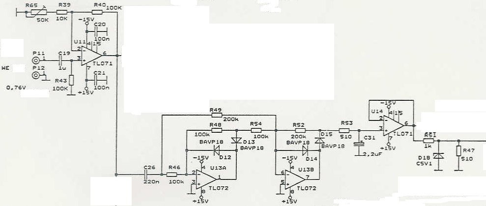

    Jeśli chcesz mierzyć sygnał audio prawidłowo to powinieneś użyć takiego układu który potrafi zmierzyć obwiednie sygnału audio (dodatnią wartość i ujemną), sygnał audio nie zawsze jest symetryczny. Tu masz układ aktywnego prostownika dwupołówkowego (symetrycznego) takiego jakiego używa się w sprzęcie audio. Potencjometrem kalibrujesz poziom napięcia na wyjściu (poziom odniesienia) tzw "0" UV, które przyjmiesz w Swoim układzie (przetworniku adc) za poziom nominalny. Dodatkowo masz tu przełącznik z pomiaru UV do PPM. Dioda zenera dobrana do max poziomu jaki może przyjąć wejście ADC, zabezpiecza tylko przed uszkodzeniem. Oczywiście dla Swojego zastowowania możesz zmniejszyć napięcie zasilania tego układu do +-5V.

    [...] Tu masz układ aktywnego prostownika dwupołówkowego (symetrycznego) takiego jakiego używa się w profesjonalnym sprzęcie audio.
    Do kompletu napisz za ile kPLN... Nawet jeśli w sygnale audio wystąpi chwilowo jakaś asymetria, to nie jest powód do prostowania dwupołówkowego. Już prędzej może to wynikać z niestabilności wskazań dla najniższych częstotliwości sygnału audio. Niekonsekwencją jest stosowanie wprowadzających spory błąd diod, nawet jeśli są germanowe, w układzie z WO, gdzie wystarczyłyby krzemowe, ale objęte sprzężeniem zwrotnym. Układ całkujący na wyjściu powinien mieć jak najmniejszą stałą czasową, aby umożliwić programową interpretację obwiedni a dodatkowa pojemność tylko to utrudni. Zastosowanie współczesnego wzmacniacza operacyjnego R2R In/Out pozwoliłoby zasilać prostownik (nawet dwupołówkowy) z pojedynczego napięcia +5V.
    Niestosowne i niepotrzebne, co to wogle ma być? Pominę to milczeniem... pisałem do autora postu a nie dla głupich odzywek...
    Do autora postu. Tu masz drugi schemat bo przecież zaraz mnie zjedzą... i posypią się gromy... niestety to jest język forum, zamiast coś podesłać, odpowiedzieć na pytanie to wyskakują z docinkami...
    Fragment schematu pochodzi z mojego większego projektu, był to pomiar sygnału audio, zamawiający miał konkretne wymagania co do obwiedni. Na podstawie tego fragmentu możesz sobie zmodernizować Swój schemat. Dodaj wzmacniacz na wejściu, o regulowanym wzmocnieniu, a na wyjściu daj bufor. Jeśli nie potrzebujesz połówkowego prostowania to tylko użyj Swojego jednopołówkowego.

    Masz rację - przepraszam, ale zdrzaźnił mnie ten "sprzęt profesjonalny" w połączeniu ze stosunkowo miernym projektem.

    Macie rację, ale miałem na myśli sprzęt audio a nie miałem pod ręką mojego schematu.
    Chciałem tylko pokazać, nakierować autora na przykład dodania na wejściu wzmacniacza, by mógł regulować poziom sygnału.
    Chciałem też pokazać że, sygnał audio nie jest symetryczny.
    Pewnie że do zastosowań autora postu wystarczy jak najprostszy układ, bo to pewnie jak sądze tylko nauka, ale niech wie przynajmniej coś w tym temacie, po to jest forum by dzielić sie wiedzą i by inni też coś wynieśli z wymiany poglądów.
    Projekt który kiedyś robiłem był dla studia radiowego, pokazano mi jakie są wymagania co do pomiaru fonii, jak potrafi być niesymetryczna muzyka elektroniczna (piszę o obwiedni) do tego pomiar sygnału stereo i zależności fazowych (ale to nie w ramach tego postu).
