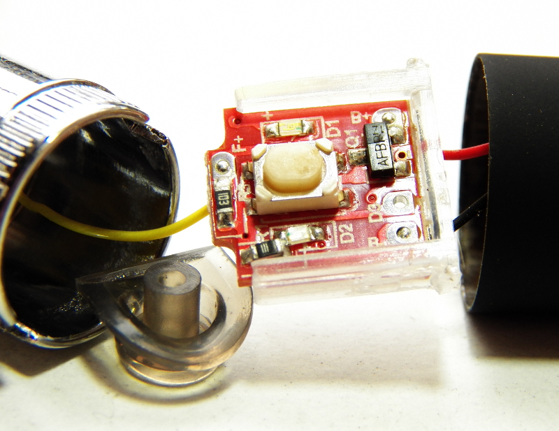

    Dzień dobry.
    Mam problem z e-piepierosami. Po rozebraniu obudowy można zauważyć spalony tranzystor smd o wymiarach 1X2,5mm (około) z napisami AFBP lub A1CI. Domyślam się że to MOSFET (bo co innego) szukam zamiennika do niego. Wujka google chyba źle pytałem bo nic mi nie odpowiedział... e-papieros - spalony tranzystor -szukam odpowiednika...
    Takie wnioski że na "nóżkach" o strony czarnej tuby (bramka i źródło ?) mam napięcie zasilania (3,7V) trzecia nóżka ma napięcie "0"
    Niestety nie mam atomizera by wkręcić, więc nie wiem jak się powinno to zachowywać.
    Bardzo dziękuje za pomoc i uwagę

    Szkoda czasu na łatanie tej zabawki- nowa płytka z elektroniką kosztuje marne grosze, sprawdź na stronach Peleona, E-dyma, E-Kinga... np:
    http://www.peleon.pl/product.php?id_product=955

    Jednak ciągle mnie dręczy jak można "odkodować" taki tranzystor... z resztą 8 zł a tranzystor 2 to ciągle zostaje na piwo

    Idealnym tranzystorem zamiennym do elektroniki baterii jest: SI2307BDS
    Sprawdzone.
