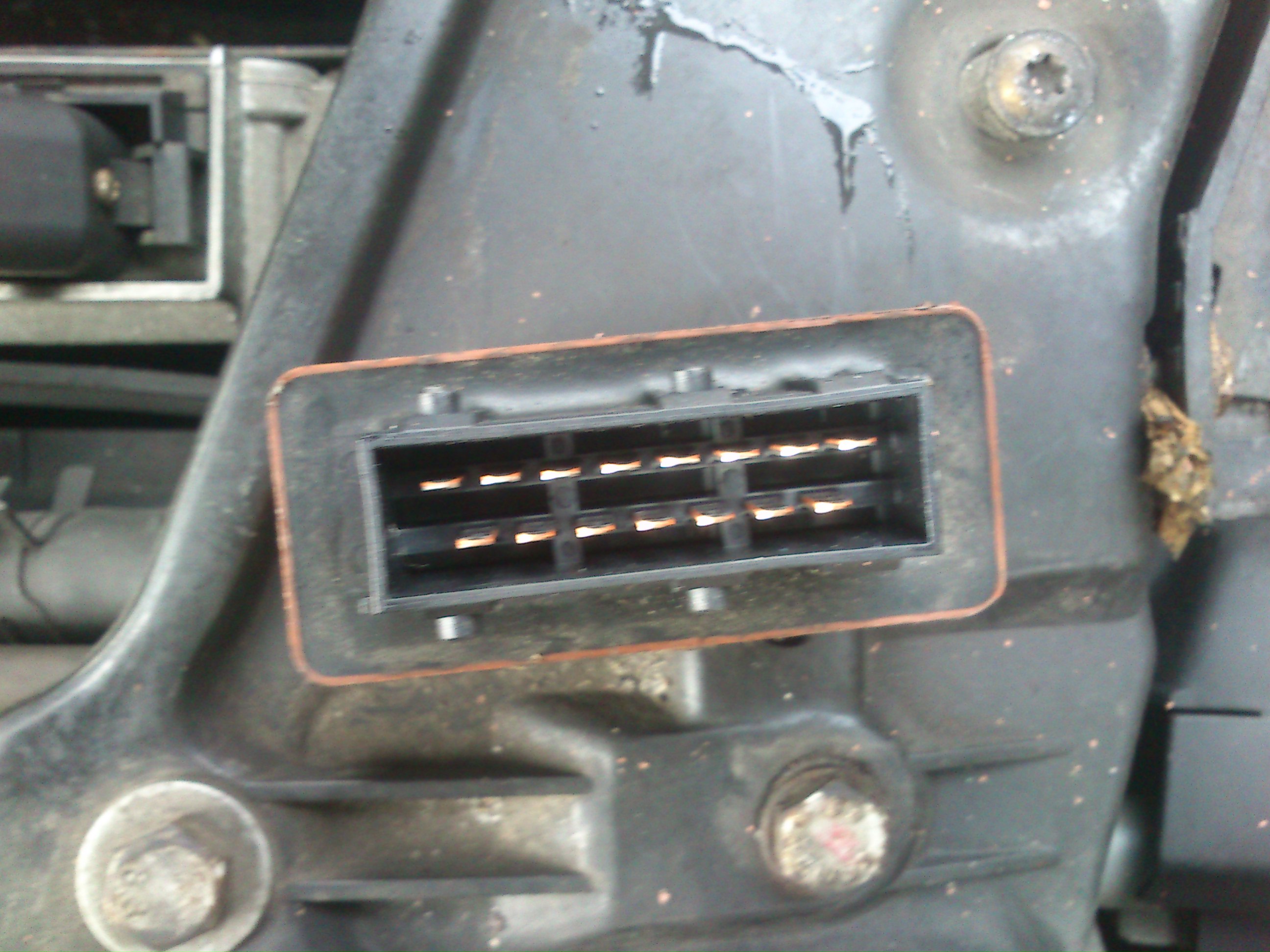

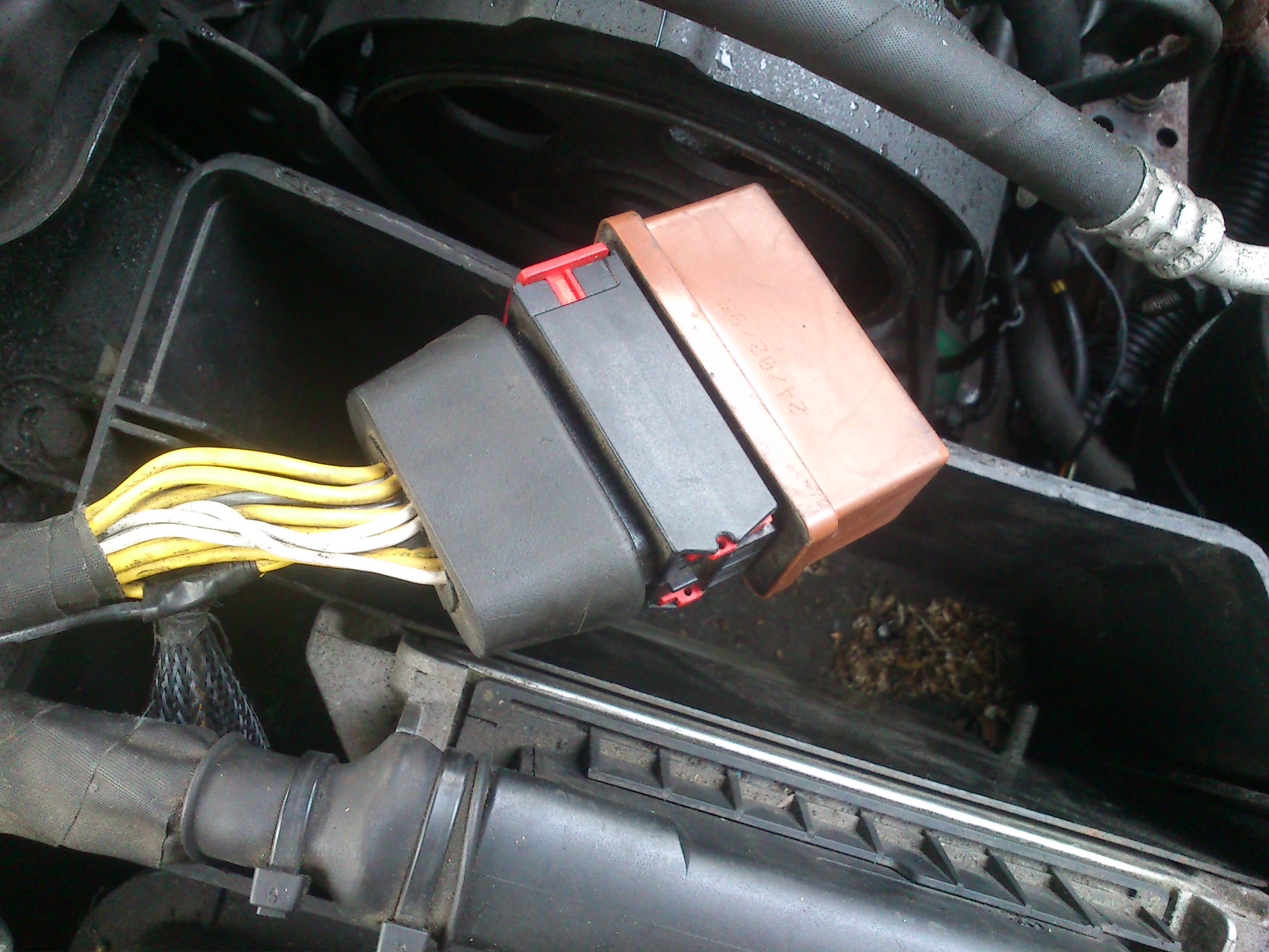

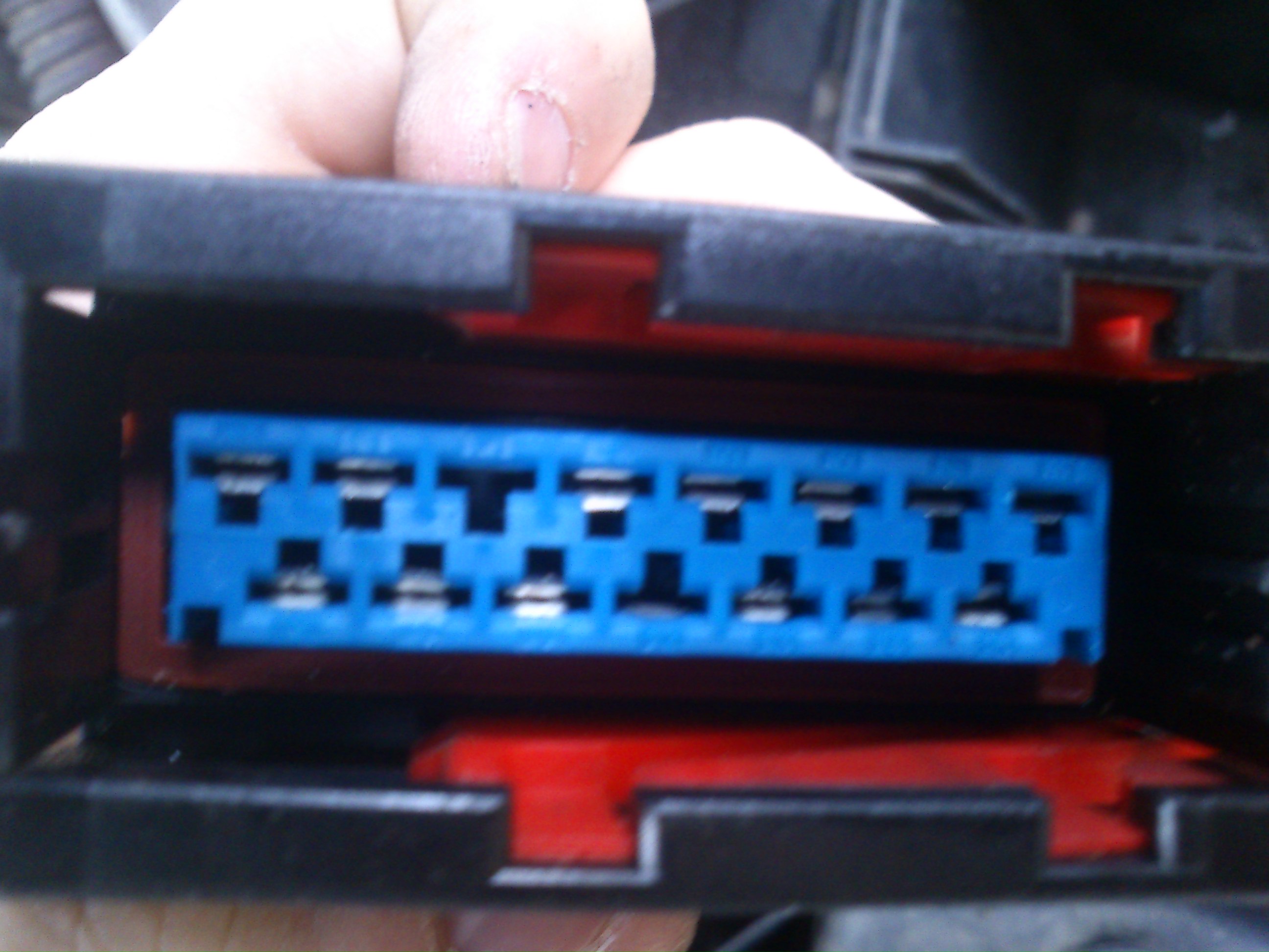

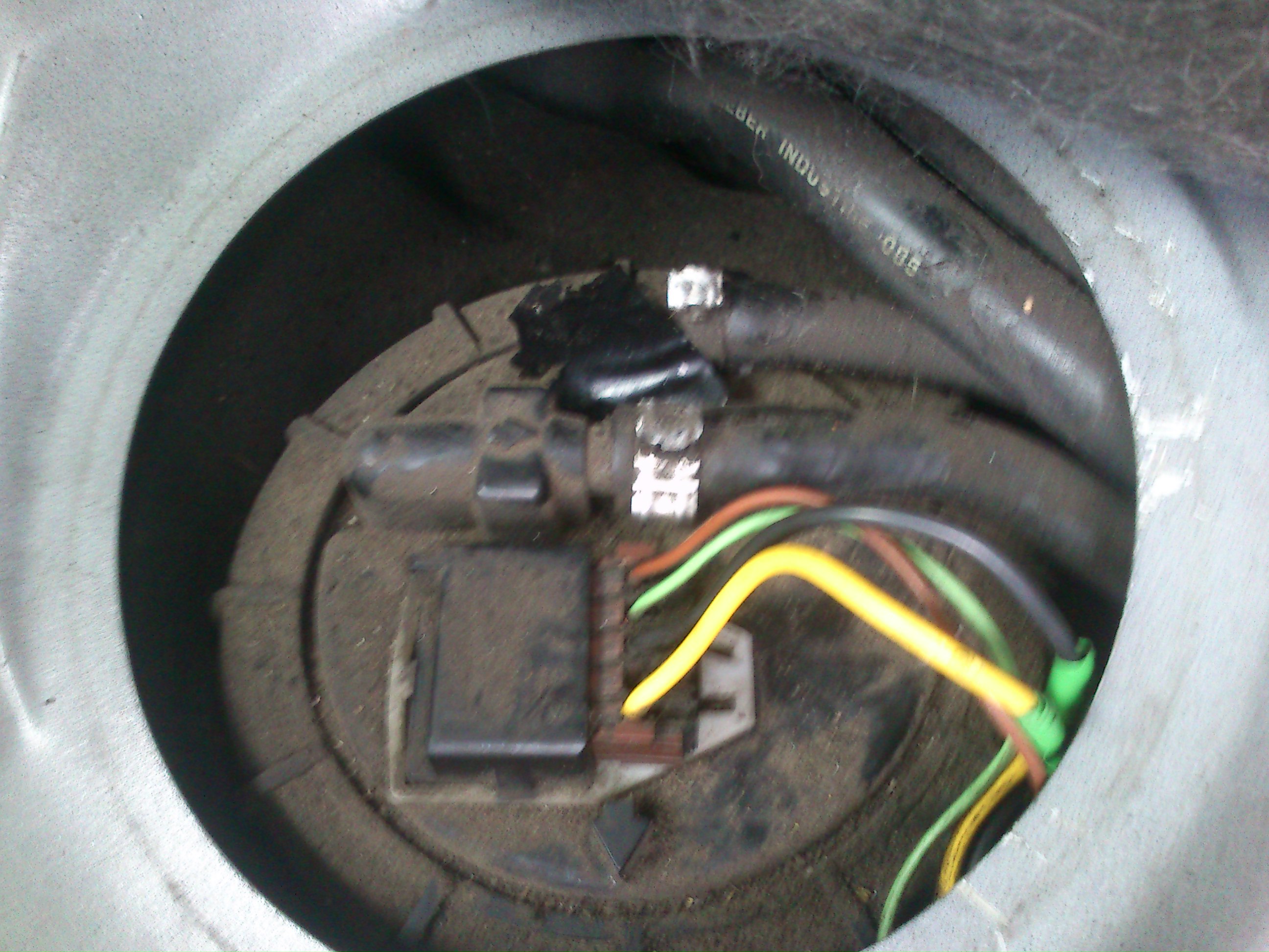

    Zamieszczam zdjęcie przewodów, przekaźnika, wejścia przekaźnika oraz zdjęcie przy pompie paliwa
    Citroen Xantia I 2.0 '95 - Brak ciśnienia w pompie paliwa, niskie napięcie Citroen Xantia I 2.0 '95 - Brak ciśnienia w pompie paliwa, niskie napięcie Citroen Xantia I 2.0 '95 - Brak ciśnienia w pompie paliwa, niskie napięcie Citroen Xantia I 2.0 '95 - Brak ciśnienia w pompie paliwa, niskie napięcie Citroen Xantia I 2.0 '95 - Brak ciśnienia w pompie paliwa, niskie napięcie Citroen Xantia I 2.0 '95 - Brak ciśnienia w pompie paliwa, niskie napięcie Citroen Xantia I 2.0 '95 - Brak ciśnienia w pompie paliwa, niskie napięcie
  • #24 11994169
    grala1
    Specjalista grupy V.A.G.
    Ile dochodzi przewodów do przekaźnika?
    Czy jest tam naniesiona jakaś numeracja, na wtyczce bądź przekaźniku?
    #25 11995474
    lacher
    W załączniku schemat do Xantii. Sam niewiele z niego wyczytałem, ale może Wam się poszczęści :)

    Na przewodach przy pompie paliwa(żółty i brązowy) widać izolację.Przewody były tam łączone?Lutowane?
    Pompę sprawdzasz podając plus tam gdzie wchodzi żółty przewód a masę tam gdzie brązowy.

    Problem wstępnie zażegnany, auto pali.
    Rozwiązanie:
    Problem z pompą, kable podają napięcie tak jak trzeba, nie działało coś w pompie.
    Jednakże zastanawia mnie fakt tego, że ktoś pisał że żółty kabel to jest plus, więc tak podłączyłem (najpierw do pompy samej). Później podłączyłem kostkę, ściągnąłem izolację z miejsca gdzie wczoraj mieżyłem napięcie, tam przyłożyłem kable z akumulatora i poszedł dym, ale pompa zastartowała.
    Ale to nie zmienia faktu, że pompa jest zła, napięcie które jest potrzebne do zasilenia pompy to około 11,9V
    Teraz prawie za każdym razem pali, jak nie chce zapalić to trzeba podnieść siedzenie i postukać po wejściu kostki zasilającej...
