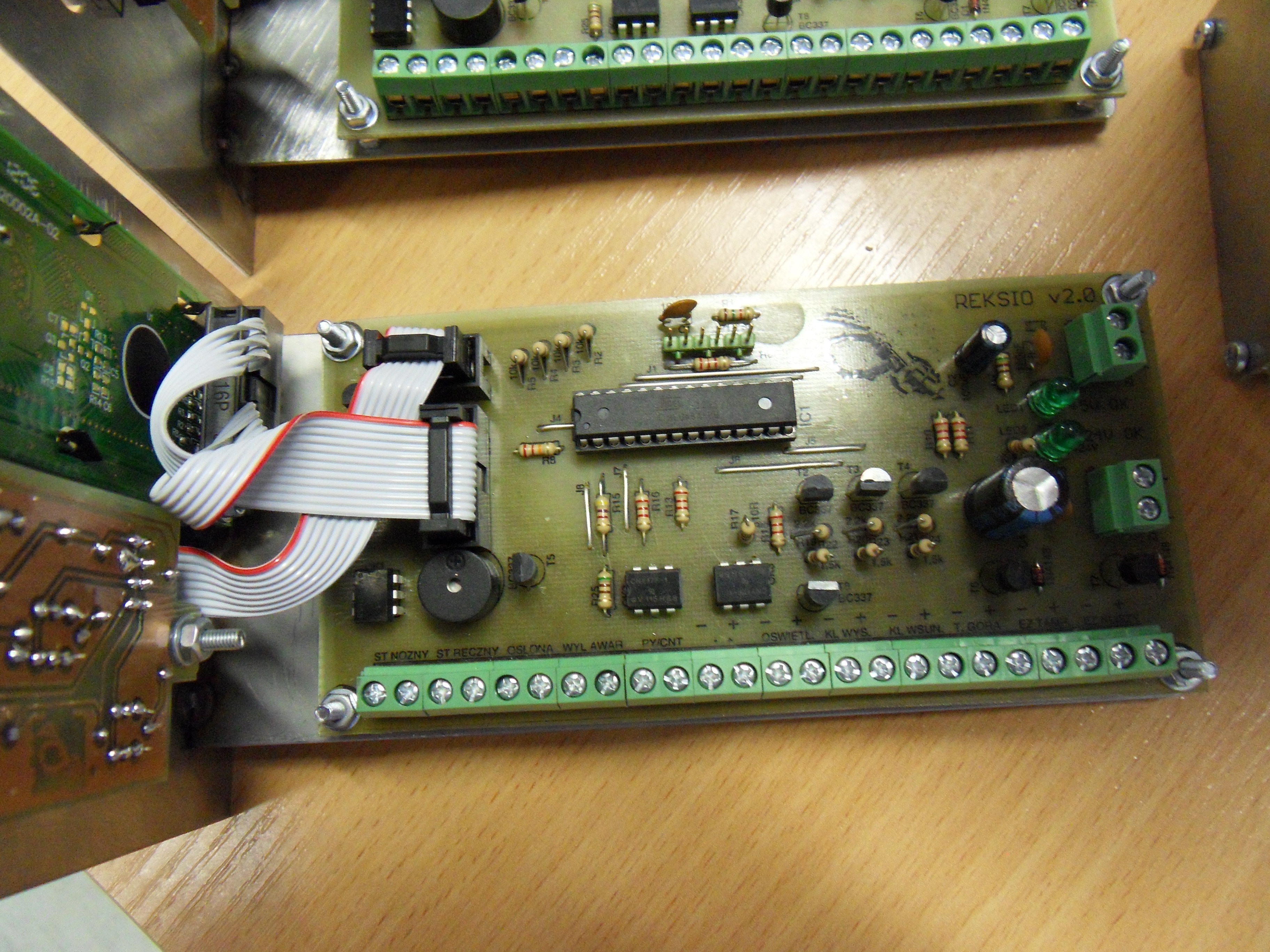

    Witam!!
    Układ sterownika tampoprintu zbudowany na bazie mikrokontrolera AVR, schemat poniżej, zasilanie dostarczane przez dwie osobne przetwornice +5V dla logiki oraz +24V dla elektrozaworów i oświetlenia, na przewodach zasilających koraliki ferrytowe, pole masy na płytce, tranzystory sterujące cewkami zabezpieczone diodami, przy samych cewkach we wtyczkach wbudowane diody 1N4148 oraz kondensatory ceramiczne 22nF. Zasilacze to przetwornice Meanwell linia masy połączona z PE i obudową, na płytce kondensatory elektrolityczne oraz ceramiczne. Połączenie płytki z wyświetlaczem bardzo krótką tasiemką.
    Czasami na wyświetlaczu zaczynają się pojawiać dziwne znaki i przewijają się od lewej do prawej, program leci dalej wszystko działa natomiast wyświetlacz nie reaguje już na polecenia CLS które są w programie. Dzieje się to sporadycznie, wykonane zostały 4 sztuki urządzenia, przy czym jedno zdaje się być mniej awaryjne niż pozostałe, nie wiem co może mieć na to wpływ.
    Przebudowałem już program który był oparty na podprogramach, wrzuciłem wszystko do głównej pętli, kombinowałem z rozmiarami stosu, kondensator 100nF ceramiczny bezpośrednio na płytce wyświetlacza też nie pomaga, przeglądnąłem forum pod kątem takiego zachowania i szczerze powiem nie mam już pomysłów co z tym zrobić, może ktoś przeanalizuje to wszystko i będzie potrafił mi pomóc w temacie jak usunąć tą dolegliwość? Model wyświetlacza to LCD-AC-2002A-DIW W/KK-E6 C
    W razie pytań proszę o posty.

  • #2 11989332
    lukashb
    Ja bym polecał wywalić standardową obsługę LCD bez RW na pełną z tą biblioteką.

    #4 11991138
    dezydery
    1.Diody D1 D2 1n4148 od elektrozaworów w obecnym połączeniu nie spełniają swojej roli, chyba że zostaną zamienione na diody zenera.
    2.Nieodfiltrowane zasilanie mikrokontrolera, brak chociażby prostego filtru LC na zasilaniu
    3.Nóżki mikrokontrolera nieodsprzęgnięte za wyjątkiem jednej?
    4.Brak kondensatora na nóżce reset
    5.Płytka pcb jest do przeprojektowania
    - C2,C4,C1jak najbliżej nóżek procesora
    -ścieżka prowadząca zasilanie 5V jest cienka jak włos i ma dużą impedancję
    - ścieżka masy do procesora jest niepoprawna
    - ścieżka masy i zasilania do złącza wyświetlacza cienka i nieodsprzęgnięta
    - jaki sens ma transoptor OK1 skoro po obu stronach to samo nie separowane napięcie?
    Widzę, że układ steruje poważnym urządzeniem, jeżeli będzie badany w laboratorium kompatybilności elektromagnetycznej, to z wielkim prawdopodobieństwem tych badań nie przejdzie w tej formie.
    #6 11991721
    dondu
    Moderator na urlopie...
    1. Jeżeli rozdzielasz sygnały transoptorami, to masy także. Niestety na schemacie nie mamy pewności, że masy są rozdzielone, ponieważ są tak samo nazwane.
    2. OK1 jak wspomniał kol wyżej - prosimy o wyjaśnienie, czy to napięcie +5V zasilające wewnętrzny LED jest tym samym co napięcie zasilające mikrokontroler?
    3. A propos zasilania mikrokontrolera kondensatorów i ich rozmieszczenia na PCB:
    http://mikrokontrolery.blogspot.com/2011/04/zasilanie-mikrokontrolera.html
    4. Eagle ma funkcję eksportu do pliku graficznego - chyba z niej nie korzystałeś, bo literki są słabo czytelne:
    http://mikrokontrolery.blogspot.com/2011/03/e...-and-tricks.html#eksport_do_pliku_graficznego
    5. Czy nieużywane piny mikrokontrolera są odpowiednio zaprogramowane?
    Pomysły "na odległość":
    - można próbować dodać koralik ferrytowy na taśmie LCD i jego zasilaniu,
    - w ostateczności spróbować ekranować taśmę i zasilanie LCD, nawet prowizorycznie.
    Szukanie przyczyny i rozwiązania w takim przypadku nie jest łatwe :(
  • #7 11992715
    JStan
    Dziękuję za odpowiedzi, na początku chciałem nadmienić że budowana maszyna to prototyp i co więcej robiona trochę na szybko więc zdaję sobie sprawę że są niedociągnięcia ale za wszystkie wasze uwagi bardzo dziękuję i oczywiście postaram się wyeliminować błędy.
    W odpowiedzi na pytania:
    Jeśli chodzi o bibliotekę lcd4busy musiałbym użyć cały portd tylko dla wyświetlacza tak? Mianowicie linie Db4-7 oraz E, RS, RW? Obwód może zostać przeprojektowany jednakże gdzieś tu na elektrodzie wczoraj wyczytałem że zajęty jest cały port D czyli tej jednej ostatniej końcówki już nie wykorzystam, braknie mi jej wówczas...
    Diody 1N4148-> napewno chodziło o zenera czy o schottkyego? Użyjuę czegoś innego niż 1N4148.
    Filtr LC na zasilaniu, konkretnie może mała podpowiedź na co zwrócić uwagę przy doborze elementów?
    Nieodsprzęgnięte nóżki uC chodzi o nóżki zasilające? Nie używam ADC więc nie dawałem nic na AVCC jeśli o to chodzi chociaż wg noty atmela powinno się faktycznie dać..
    Brak 100nF na nózce reset - owszem do poprawy.
    C2,C4 są owszem daleko ale tak właśnie pasowało w układzie płytki je ułożyć, kwestia przesadzonego być może pedantyzmu, C1 owszem jak najbliżej
    Ścieżka +5V do pogrubienia
    Masa, masą jest całe wolne pole, zostawiłem niepodłączone wyspy chociaż można je usunąć aczkolwiek nie przeszkadzają. Faktem jest że masa idzie okrężną drogą, ale nie bardzo był sposób poprowadzić ją inaczej... temat do popracowania nad nim, tak samo z zasilaniem LCD. Przy okazji przeniosę złączę LCD na drugą stronę i nie będę musiał już krosować tasiemki tak jak teraz.
    Z tym transoptorem faktycznie, mój błąd, użyję tutaj napięcia 24V idącego na pedał nożny, przewód idący do pedału i tak jest ekranowany ale i tak warto użyć optoizolacji.
    Rozlana masa jest podłączona do masy, z tym że masa jest wspólna dla obydwóch napięć, nie wiem czy jest sens ją separować gdyż i tak zasilacze bezpośrednio przy ich złączach mają połączone V- z PE więc już się robi jedna masa. Owszem napięcie zasilające OK1 jest tym samym +5V co zasilające uC, użyję tu +24V ale jak mówiłem masy są wspólne, czy to aż tak przeszkadza??
    Stronkę o zasilaniu przejrzałem, prawdę mówiąc zawsze staram się robić z nadwyżką takie sprawy jak filtrowanie napięcia, od tej pory jednak zastosuje się bardziej rygorystycznie do podanych wytycznych. Podobne układy z programem w Bascomie i LCD pracowały już u mnie w samochodzie jako wyświetlacze parametrów pracy i zdziwiony jestem gdyż nic takiego się nie działo, ale na to jak widać nie ma reguły.
    Owszem znam na tyle Eagla ale akurat zrzuty ekranu zrobiłem screenshooterem, już zamieszczam dokładne exporty.
    Nie ma w tym projekcie nieużywanych portów uC, wszystkie są wykorzystane.
    I na koniec, też pomyślałem że problemem może być sama tasiemka choć krótka, to obok niej przesuwa się prowadnica siłownika tamponu, umieściłem na tejże prowadnicy magnes neodymowy aby sprawdzić czy coś się może zaindukuje w tasiemce i lcd zgłupieje, nie zaobserwowałem żadnych niepokojących objawów ale kto wie czy nie zaekranuje tej tasiemki w kolejnym egzemplarzu.
    Czyli błędy które popełniłem oczywiście wyeliminuje, sam układ jest testowany w 4 maszynach i niema żadnych problemów poza okresowym zgłupieniem wyświetlacza, zastanawiam się tylko czy faktycznie pomimo iż wyeliminuje błędy nie użyć biblioteki o której wspomniał kolega Łukasz, tylko mam wątpliwości o których powyżej.
    Janek

  • #10 11997445
    JStan
    Problem rozwiązany(co nie znaczy że w kolejnych wersjach nie poprawię tego o czym pisaliśmy), póki co w bieżących prototypach pomogła inicjalizacja LCD przed każdym wyświetleniem głównego ekranu, czyli polecenie Initlcd.
