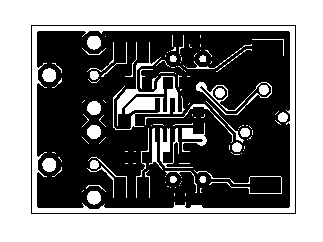

    Autor zaprojektował dla urządzenia dwie płytki – dla montażu powierzchniowego i przewlekanego (w źródle [2]):

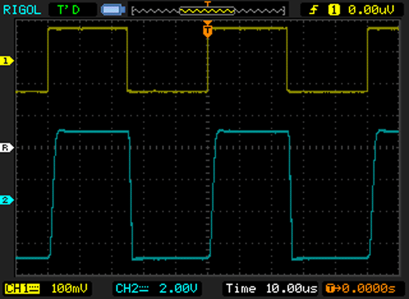

    Sygnał wejściowy (prostokąt, 20 kHz, amplituda 100 mV, żółty) i wzmocniony (niebieski) można zobaczyć na poniższym oscylogramie:

    Ta płytka to jest jakiś żart?
    jackoks różnicy jakości dźwięku między elementami do montażu powierzchniowego i przewlekanego nie ma. Grunt to dobrze zaprojektowana płytka, a tu przedstawiona pozostawia wiele do życzenia.

    czyli ten wzmacniacz nie jest dobrej jakości? czy tylko płytka jest do bani?

    Tu jest płytka zrypana i jeszcze na dokładkę masa rozlana.
