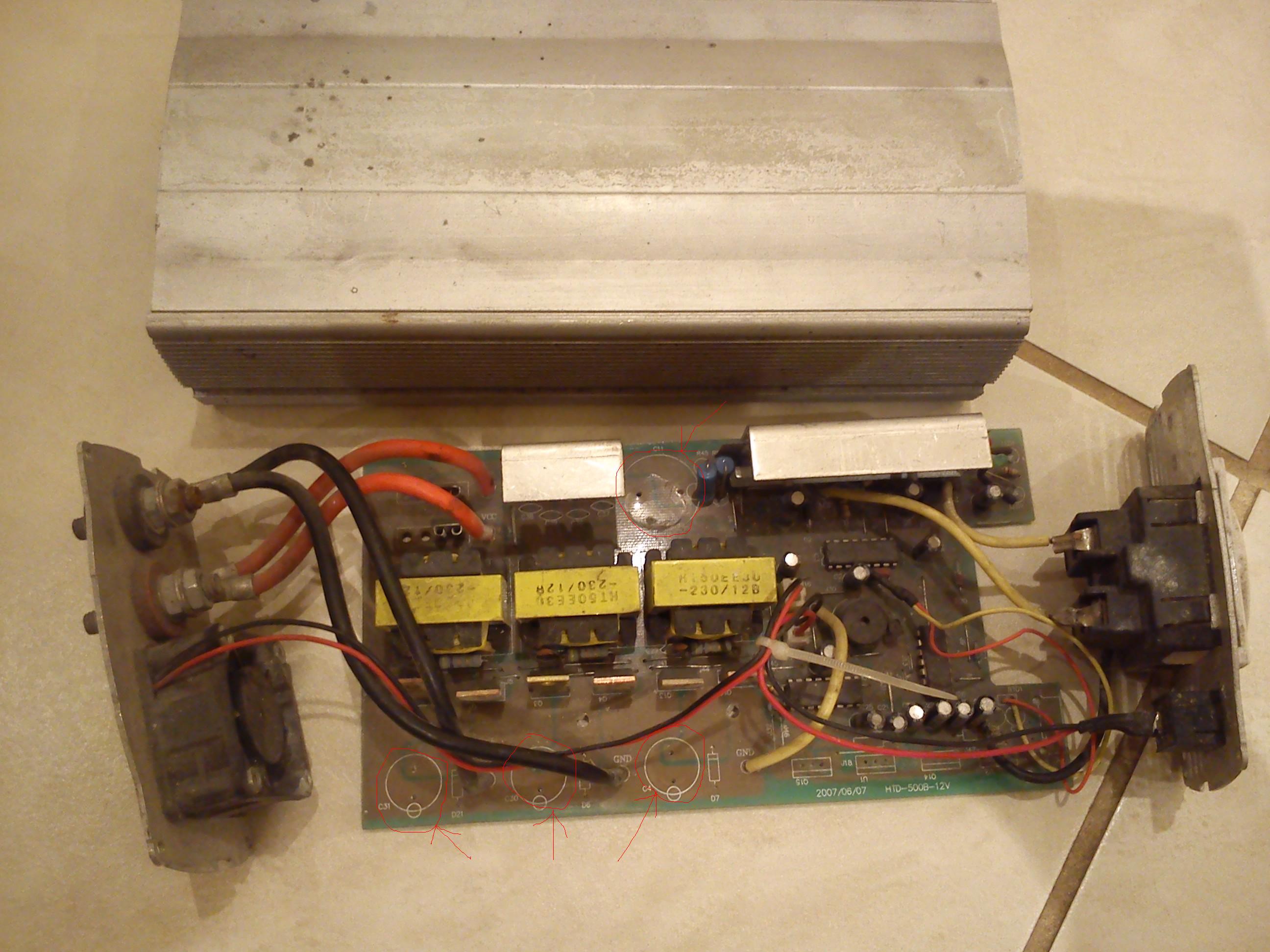

    Mam przetwornice napięcia,z 12v na 230v ale ktoś wylutował z niej kilka kondensatorów ,a nigdzie nie mogę znaleźć opisu ma może ktoś informacje na ten temat (niestety napisy na obudowie znikneły jedynie na płytce jest :htd-500b-12v).

    Zamieść jakieś fotki, bo na podstawie tego co podałeś to szukanie 'igły w stogu siana'!

    C4, C30, C31 - 2200mFx25v;
    C11 - 100mFx400v
