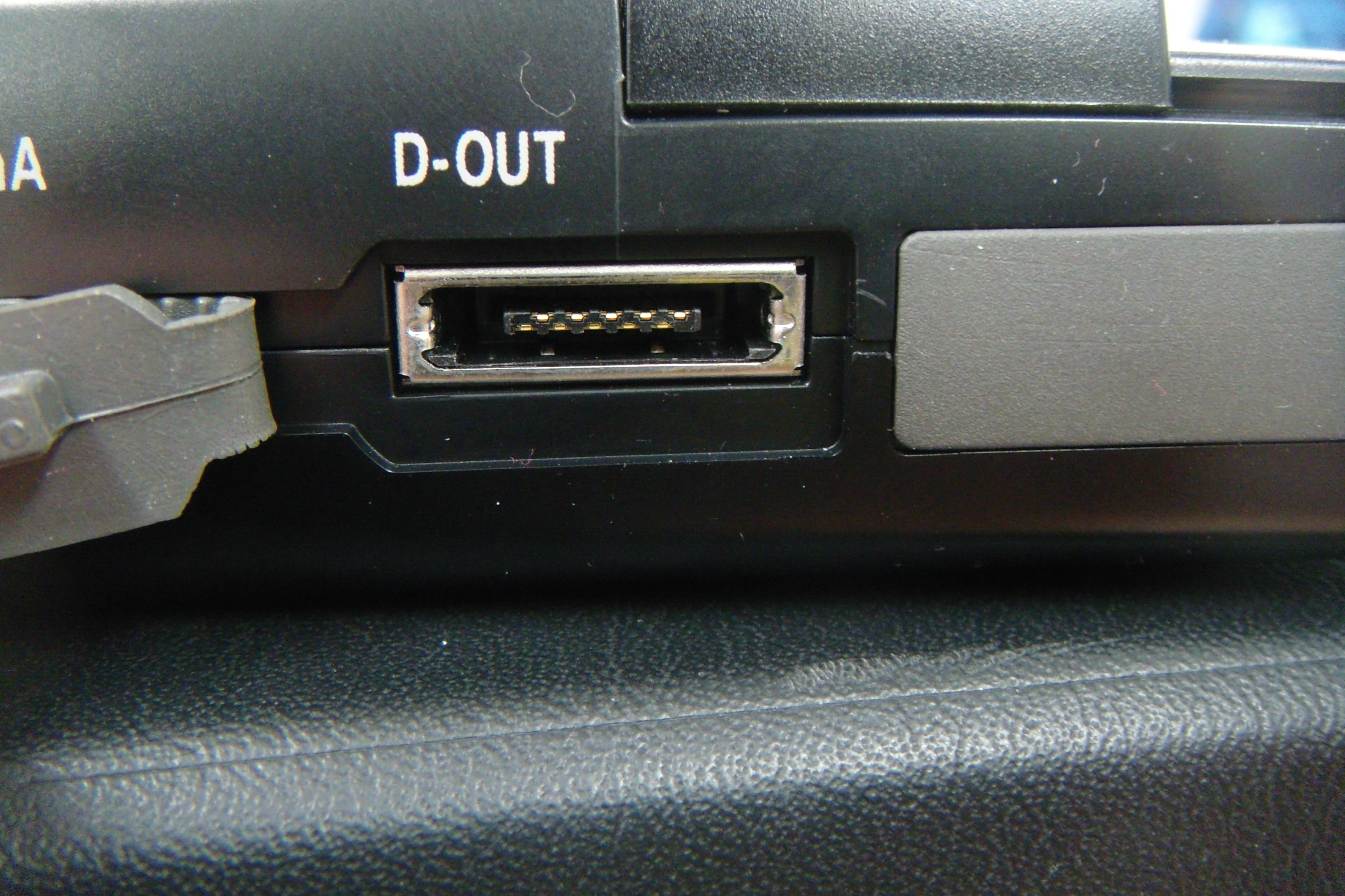

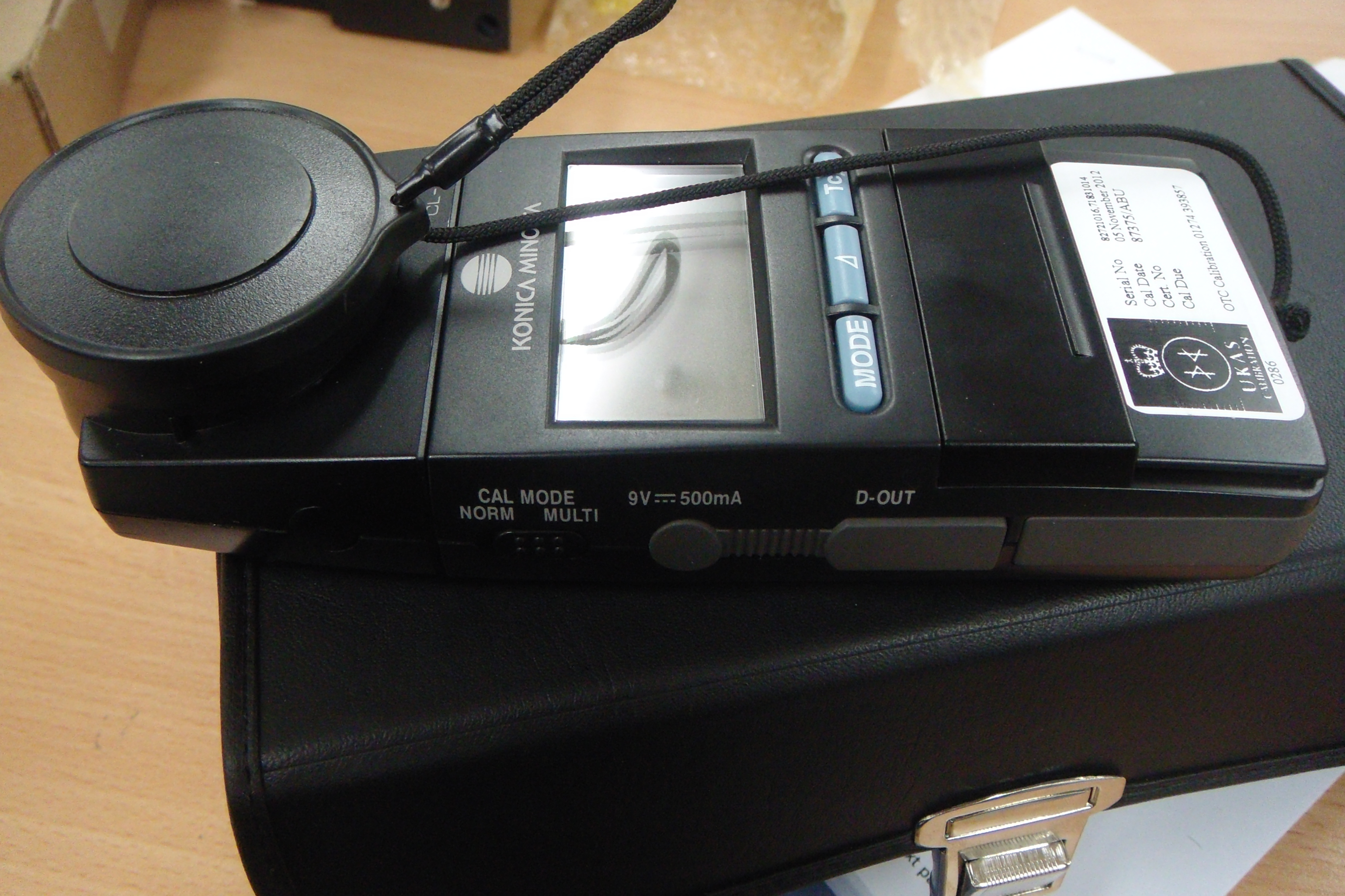

    poszukuje bezskutecznie typu złącza jak na zdjęciach, złącze to jest zamontowane w mierniku chrominancji firmy KONICA MINOLTA, jest to złącze do komunikacji z światem zewnętrznym
    znalazłem kabel
    T-A12 do podłączenia drukarki T-A12
    T-A15 do podłączenia PC ( USB ) podejżewam że wewnątrz siedzi jakas odmiana chipa FTDI T-A15
    Typ złącza w mierniku chrominancji KONICA MINOLTA - identyfikacja
    za wszelkie informacje z góry dzięki. //poprawiłem

    Znalazłem jest to złącze HRS (HIROSE)
    3540-10P dostępne w większości sklepów.
