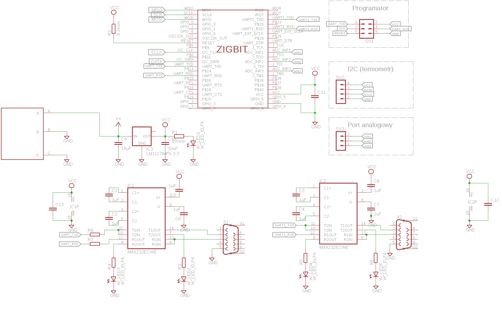

    Witam!
    Mam taki problem - mam moją płytkę samoróbkę pod atmegę 1281 i w ramach testu chciałem zobaczyć czy można zaprogramować procek. Mam 6-pinowy programator AVRISP MKII Atmela. Podłączam wszystko i zrobilem w avrdude, żeby wyświetliło tylko sygnaturkę. I albo dostaję komunikat
    cannot get connection status
    albo czyta sygnaturę, tylko okazuje się ze jest ona błedna. Atmega jest ok, bo jak przełożę do innej płytki, do której też pasuje to wszystko jest czytane poprawnie (tym samym programatorem). Wychodziłoby na to, że jest coś z płytką, tylko pojęcia nie mam co.. Jeżeli mógłby mi ktoś zasugerować co powinienem posprawdzać byłbym wdzięczny ;). Narazie przedzwoniłem złącza programatora i wygląda na to, że idą to procka poprawnie.

    bimbarabam
    Nie ma kwarcu, atmega chodzi z wewnetrznego oscylatora RC na 8MHz
    A może byc to wina pull'upa przy resecie, bo ja u siebie podłączyłem reset przez rezystor 8.25k do zasilania (3.3V)?
    Nie, ponieważ jest większy od dopuszczalnego minimalnego 4,7k, ale sprawdzić nie zaszkodzi :)

    bimbarabam
    Wiem, juz gdzie lezal problem jednak cos dalej nie działa. Mianowicie atmega1281 jest tym uc gdzie programator nie podpina sie pod miso / mosi tylko pod pdi/pdo (rxd0 / txd0) co podobno robi problemy jak sie uzywa max232 jak ja uzywam. Pozamieniałem, żeby było dobrze, ale dalej dobrze nie jest. Wrzuciłem między maxy a rxd i txd rezystor 1kohm, ale cos dalej nie dziala. Teraz już w ogóle nie odczytuje żadnej sygnatury, po prostu nie może się połączyć

    bimbarabam napisał:
    Wiem, juz gdzie lezal problem jednak cos dalej nie działa. Mianowicie atmega1281 jest tym uc gdzie programator nie podpina sie pod miso / mosi tylko pod pdi/pdo ...
    Czyli chodziło o to: http://mikrokontrolery.blogspot.com/2011/04/P...iast-MISO-i-MOSI-czyli-niespodzianka-AVR.html
    ... co podobno robi problemy jak sie uzywa max232 jak ja uzywam.
    Pokaż aktualny schemat i dodatkowo zdjęcia.
    I przeczytaj to: http://mikrokontrolery.blogspot.com/2011/04/ispwspoldzielenie-pinow_01.html

    bimbarabam
    Tak, tj na poczatku nie zdawałem sobie z tego sprawy, że taki cyrk z zamiana pinow mogl sie wydarzyć. Chwilowo robię wszystko na płytce ale zaraz poprawie schemat i wrzuce.
    Edit:
    Scehmaat poniżej -> atmega siedzi w kostce zigbit którą widać na rysunku. Te piny pdi i pdo to rxd i txd. Przy okazji moze ktos z was zobaczyc czy jakiejs głupoty nie palnałem i może problemów szukam nie tam gdzie trzeba [ATmega1281] - Błędna sygnatura na własnej płytce, AVRISP MKII działa poprawnie gdzie indziej

    Dobra doszedlem do ładu z tym programatorem - nie tego rsa podpialem (zmylily mnie troche glupe oznaczenia na kostce zigbit). Poprawiłem i działa
