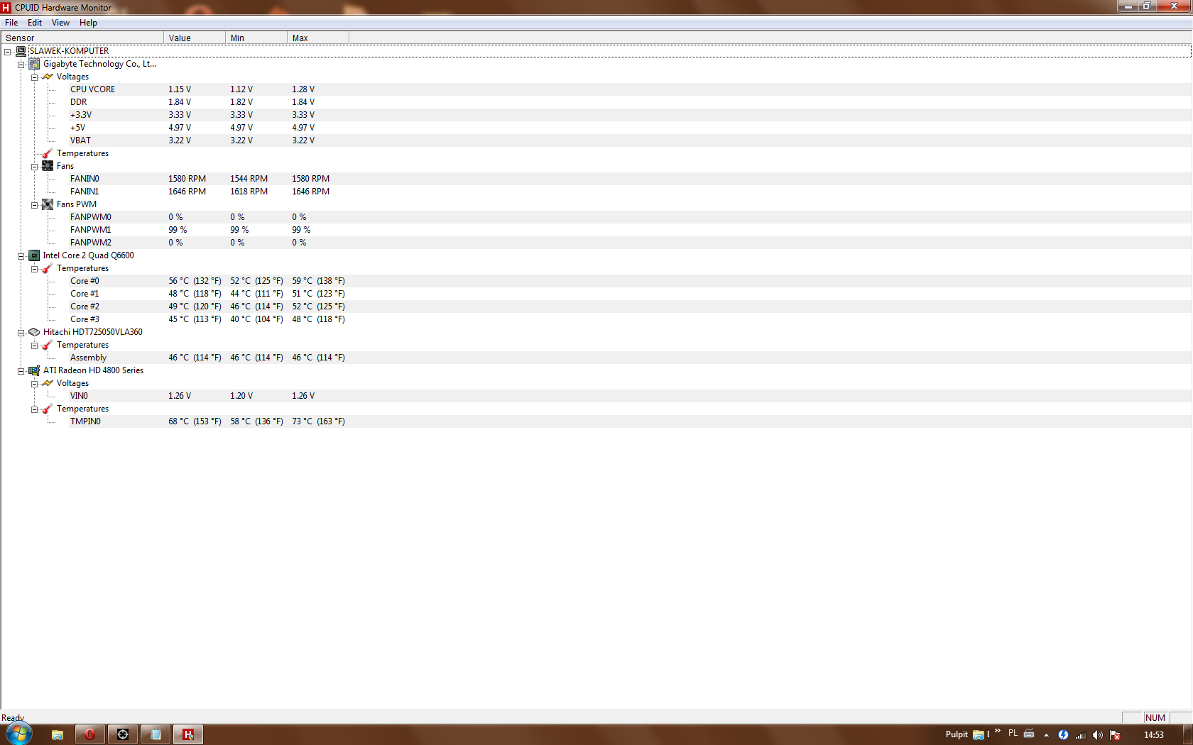

    Witam wszystkich chciałbym podkręcić procesor ale nie mam zielonego pojęcia jak to zrobić.
    Płyta główna Gigabyte GA-G31M-S2L, G31 uATX
    Procesor Intel Core 2 Quad Q6600 2,40GHz/1066MHz 8MB LGA BOX
    Moduł pamięci DDRAM2 2048MB 667MHz Hynix HYMP125U64CP8-
    Dysk twardy Hitachi HDP725050GLA360 500GB 16MB SATA2
    Zasilacz XFX PRO 450W
    BIOS: Award Modular BIOS v6.00PG
    i mam mały problem z kartą graficzną przegrzewa się co byście mi doradzili, co mam zrobić żeby się nie grzała.
    ATI Radeon HD 4800 Series DDR5 2 Gb

    Znaczy jakie osiąga temperatury?
    Uruchom program HWMonitor, pograj 20min. i daj screen z tego programu.

    Temp. karty jest OK. Czemu piszesz, że się grzeje?

    Rano jego temp. wynosiła 80 stopni może zależy w jaką gre gram a procesora nie podkręcę.

    rano jego temp wynosiła 80 stopni
    Więc wszystko OK.

    Cóż 80 stopni to dosyć normalna temperatura dla układów graficznych.Ale też nie znaczy że takie temperatury są dla niego korzystne(czasami BGA potrafi puścić).
    Sugerowałbym kupno Accelero S1 do którego wystarczy doczepić wentylator 120mm.
    A co się dotyczy procesora to na tej płycie nawet nie zaczynałbym OC (no chyba że procesor to byłby E2180) bo sekcja zasilania tego nie wytrzyma.
