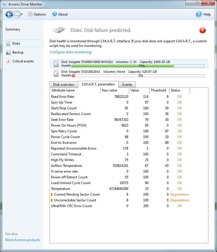

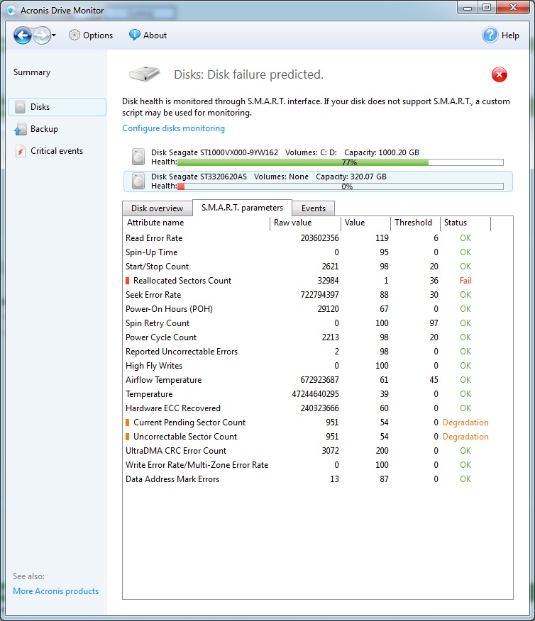

    może na początek screen
    Dysk 320 GB z 0% zdrowia - czy nadaje się do utylizacji?
    Chodzi oczywiście o dysk 320 GB, który ma 0% "zdrowia". Teoretycznie działa a praktycznie 20 - 30 min i w systemie jest już niewidoczny i windows go wyrzuca.
    Czy jest już do wyrzucenia ?
    #2 11994103
    RADU23
    Posty: 20717
    Pomógł: 2427
    Ocena: 1728
    Dysk nadaje się do śmietnika.
    #3 11994130
    Kasek21
    Posty: 45582
    Pomógł: 4971
    Ocena: 3530
    Tak.

  • #6 11994149
    Kasek21
    Posty: 45582
    Pomógł: 4971
    Ocena: 3530
    Manoff napisał:
    A czy z moim drugim dyskiem jest wszystko jest ok ? bo ma już tylko 77 % "zdrowia"
    Nie wiadomo.
    Do wykonania:
    https://www.elektroda.pl/rtvforum/topic1550200.html
    Po wykonaniu zdjęcie z MHDD oraz powtórny SMART.

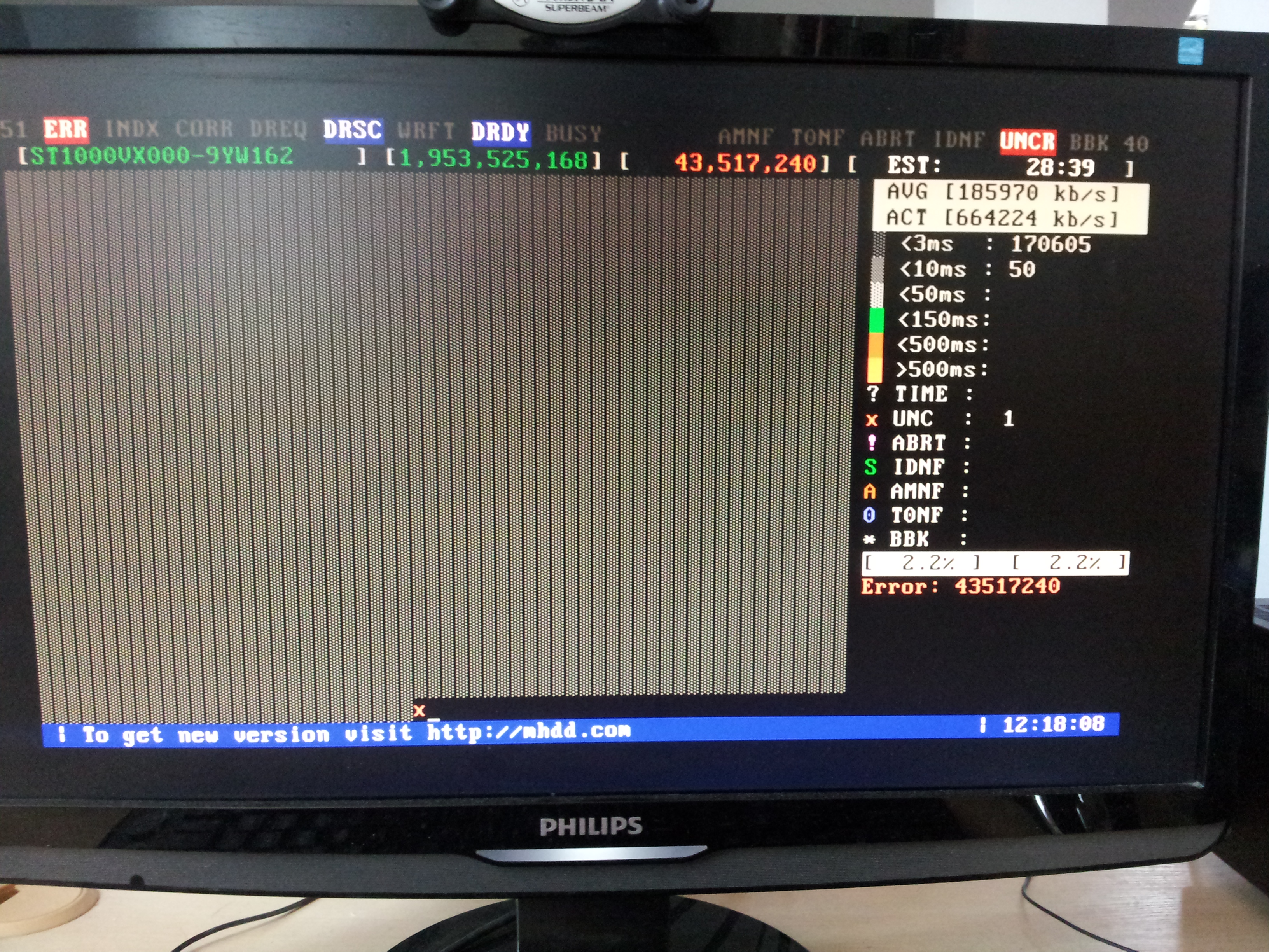

  • #7 12192908
    Manoff
    Posty: 227
    Ocena: 9
    udało mi się w końcu pożyczyć drugi dysk żeby zrobić kopię danych i zabrałem sie za remap dysku, dokładnie to co było w tej instrukcji https://www.elektroda.pl/rtvforum/topic1550200.html
    Niestety remap się nie udał, załączam zdjęcie i proszę o pomoc cóż dalej z nim zrobić.
  • #8 12192973
    Kasek21
    Posty: 45582
    Pomógł: 4971
    Ocena: 3530
    Spróbuj powtórzyć.
  • #9 12192979
    Manoff
    Posty: 227
    Ocena: 9
    Próbowałem 4 razy i zawsze ten sam błąd w tym samym miejscu.
    #10 12193019
    Kasek21
    Posty: 45582
    Pomógł: 4971
    Ocena: 3530
    To dysk uszkodzony i oddawaj na gwarancję.
  • #11 12193030
    Manoff
    Posty: 227
    Ocena: 9
    Ok dzięki wielkie za pomoc.
