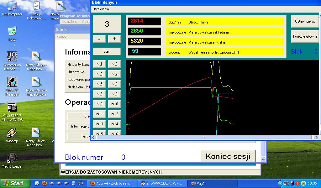

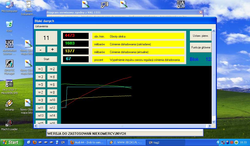

    Samochód Audi A4 B5 1997r. 1.9 TDI.
    Objawy:
    Samochód jedzie normalnie, w różnych przedziałach czasu (czasem w ogóle, czasem po 5 minutach) samochód zaczyna mulić, słabo przyspiesza. Po wpięciu Vaga 2.5 pokazuje kod błędu 575 Ciśnienie w przewodzie dolotowym różnica doregulowania - Błąd sporadyczny. Sprawdziłem wężyki, lecz nic nie widać aby którykolwiek był uszkodzony. Wcześniej kilka miesięcy po zakupie samochodu zapchał mi się katalizator (całkowity brak mocy) więc go usunąłem. Czy powodem może być sam czujnik?
  • #2 11995002
    misiek-888
    Poziom 36  
    Zrób logi okanale 003 i 011.
    Tak może ale nie koniecznie.
  • #3 11999109
    ojciec10
    Nie wiem czy zrobiłem to o co prosiłeś ale jakieś wykresy mam. Wykonanie jazda 3 przy 1500obr następnie pedał gazu do końca. Audi A4 B5 1.9 TDI 1997 - Kod błędu 575 i spadek mocy, możliwy czujnik? Audi A4 B5 1.9 TDI 1997 - Kod błędu 575 i spadek mocy, możliwy czujnik?
    W screenie jest godzina w prawym dolnym rogu. Wcześniej samochód jechał ok. Później brak mocy. Na drugim wykresie ten pik na końcu to zmiana biegów.... nie istotne

    Auto ma90 czy 110 km???
  • #5 12000053
    ojciec10
    90Km
    #6 12000084
    misiek-888
    Poziom 36  
    Wywala bład za niskie ciśnienie i się rozłącza. Sprawdż turbo,węże (czy nie dziurawe) bądź kat zapchany.
