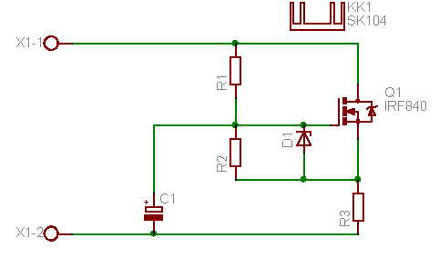

    Żyrator to układ zaprojektowany do symulowania zachowania elementu indukcyjnego. W praktyce, trudno jest wyprodukować duże cewki o odpowiednich parametrach, a ponadto takie elementy często są drogie – dlatego w ich miejsce można w wielu przypadkach z powodzeniem zastosować żyrator.
    Poniżej przedstawiono projekt prostego żyratora, zaprojektowanego specjalnie pod kątem zastępowania cewek w zasilaczach układów lampowych – głównie wzmacniaczy. Dlatego też dla układu zaprojektowano niewielką płytkę i zastosowano radiator dla tranzystora MOSFET.
    Oczywiście należy pamiętać, że obwód zastępczy cewki nigdy nie będzie idealny, zwłaszcza, że nie wytwarza on też żadnego pola magnetycznego, aczkolwiek zaprojektowane urządzenie doskonale nada się do zastąpienia cewki w zasilaczu układu lampowego, gdzie głównym celem jest zapewnienie stałego, ustabilizowanego przepływu prądu.
    Schemat całości można zobaczyć na górze artykułu. (R1, R2: 330 kΩ; R3: 33 Ω; C1: 4,7 µF; D1: ZD15; Q1: IRF840)
    Omawiając zasadę działania załóżmy, że podajemy napięcie (pozytywny potencjał) do złącza X1-1. Układ ma symulować cewkę – zapewniać stały przepływ prądu. Jeśli zwiększamy obciążenie przyłączone do złącza X1-2 (zmniejszamy rezystancję obciążenia), na kondensatorze C1 następuje mała zmiana napięcia sterującego bramką tranzystora MOSFET. Powoduje to zmniejszenie przewodzenia tranzystora i w rezultacie zmniejszenie przepływającego prądu. Bez sprzęgania sygnału podawanego na tranzystor przez kondensator zmniejszenie rezystancji obciążenia powodowałoby zwiększenie przepływu prądu.
    Z kolei, wraz ze wzrostem potencjału na złączu X1-2, co odpowiada wzrostowi rezystancji obciążenia, rośnie również napięcie na bramce tranzystora MOSFET, tranzystor zwiększa przewodzenie, co skutkuje przepływem większego prądu.
    Dioda D1 zabezpiecza tranzystor przed przekroczeniem dopuszczalnego napięcia źródło-bramka.
    Takie zachowanie pozwala zastąpić żyratorem dławiki w zasilaczach. Dobieranym elementem jest kondensator C1 – im większa jest jego pojemność, tym większa będzie symulowana przez żyrator indukcyjność.

    Pierwszy raz słyszę aby żyratory ktoś stosował w zasilaczach. Stabilizujące napięcie i prąd właściwości tranzystora można wykorzystać znacznie lepiej w zasilaczach niż w sposób opisany powyżej.

    To ja też się przyczepię: jeśli podczas przepływu prądu od cewki odłączymy końcówkę, przeskoczy iskra, tak samo w ukłądach z diodami można wygenerować napięcie ujemne. Ten ukłąd nei ma żadnego magazynu (ani źródła) energii, więc do symulowania cewki sie nei nadaje.
  • #7 12017360
    miszcz310
    Poziom 24  
    @U.P.
    Kurde chłopie a ten kondensator to co to jest jak nie "magazyn energii"? Poza tym ten układ tylko symuluje a nie zastępuje cewkę. W układach z diodami i bez cewek też można generować ujemne napięcia...

    miszcz310, kondensator tutaj służy nie jako magazyn energii, tylko do symulowania inercji cewki.

    Tym samym ten układ może co najwyżej próbować udawać cewkę. Ten kondensator powoduje, że przy zmianie dołączonej rezystancji, będzie się zmieniać rezystancja żyratora, aby prąd był wygładzony. Tylko, że prawdziwa cewka potrafi zmienić znak U/I na sobie, a ten układ co najwyżej całkowicie otworzy tranzystor.

    No będzie tak jak mówisz. Dlatego najczęściej żyratory buduje się na wzmacniaczach operacyjnych z zasilaniem symetrycznym.
