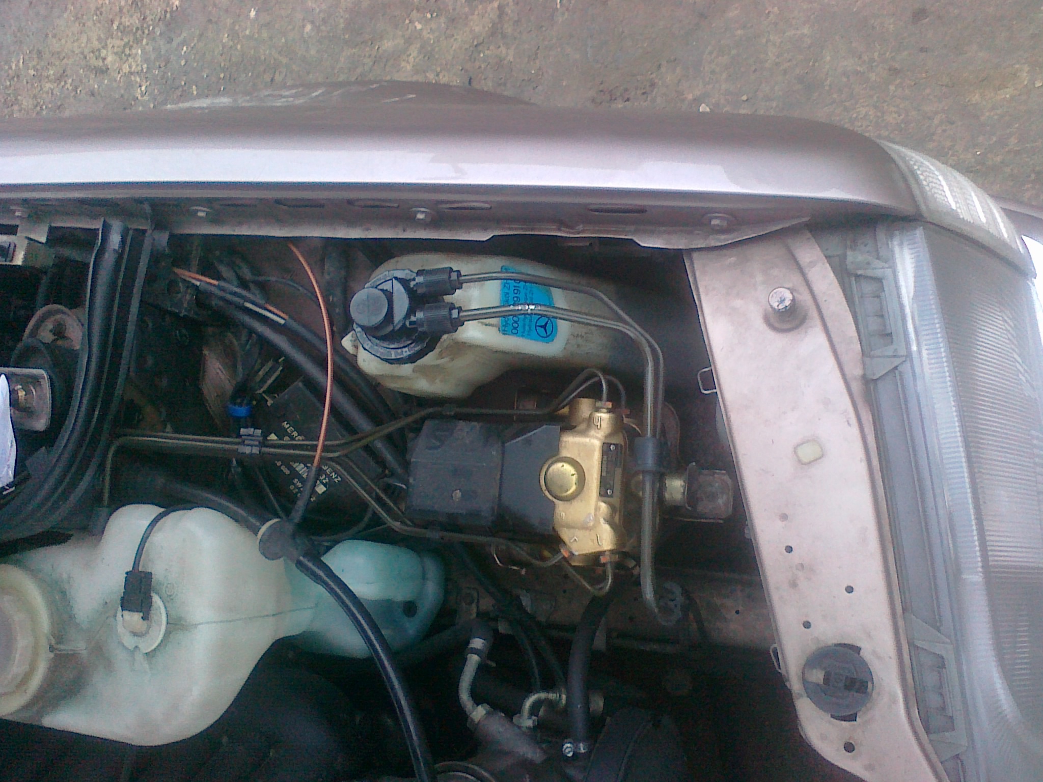

    Witam. Mam takie pytanie do znających się na 124, do czego służy ten zbiornik oleju? nie ma tam stanu oleju, a nie wiem nawet jaki olej zalać... :/ podejrzewam że jest to do systemu ASD ale pewnoślci nie mam. Kostka jest wypięta a po włożeniu kostki kontrolka ASD ciągle się świeci...
    Jaki olej wlać?
    Czy to jest do ASD?

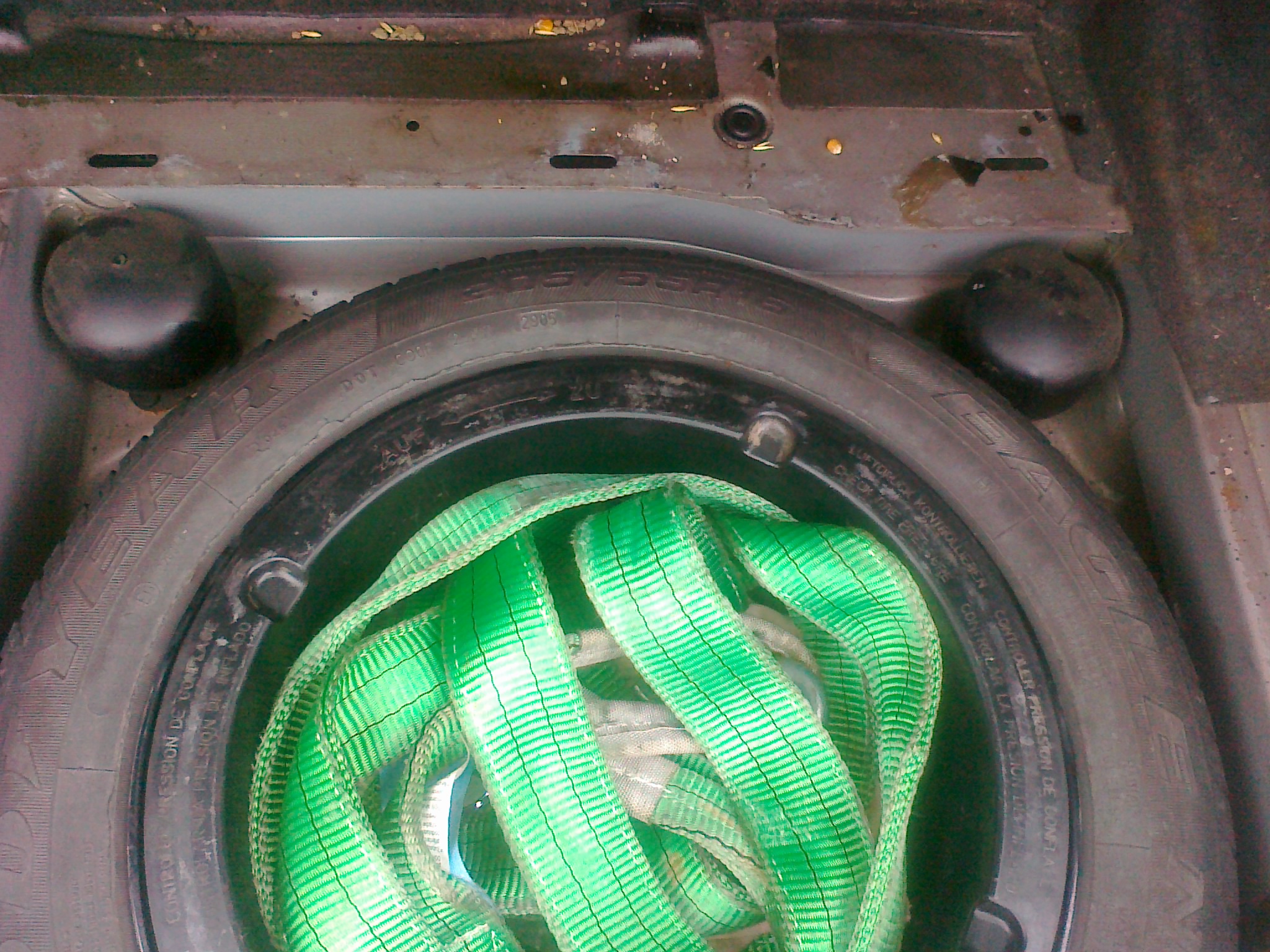

    archer12 napisał:
    która powinna mrygać jak samochód traci trakcje :/
    Powinna się zaświecić, a nie migać. Ale jak ma Ci się zaświecić, skoro układ zgłasza awarie (świeci się prostokątna kontrolka ASD).
    Żeby było jasne - ASD to układ hydraulicznej blokady tylnego mostu.
    Jeśli to sedan, zajrzyj do wnęki koła zapasowego. Jeśli ma nivo, zobaczysz tam dwie czarne gruchy (akumulatory ciśnienia). Jeśli nie ma gruch ani śladów po nich, ten układ hydrauliczny jest tylko od ASD. Szukaj najpierw, dlaczego nie ma płynu, potem zajmij się częścią elektryczną. Układ nie ma kontroli ciśnienia, więc brak płynu w układzie nie ma wpływu na świecenie kontrolki błędu.

  • #9 12005121
    Gerri
    Spec od Mercedesów
    archer12 napisał:
    Jaki olej wlać?
    Na środkowym zdjęciu masz jak byk jaki olej - nawet jest jego numer katalogowy...

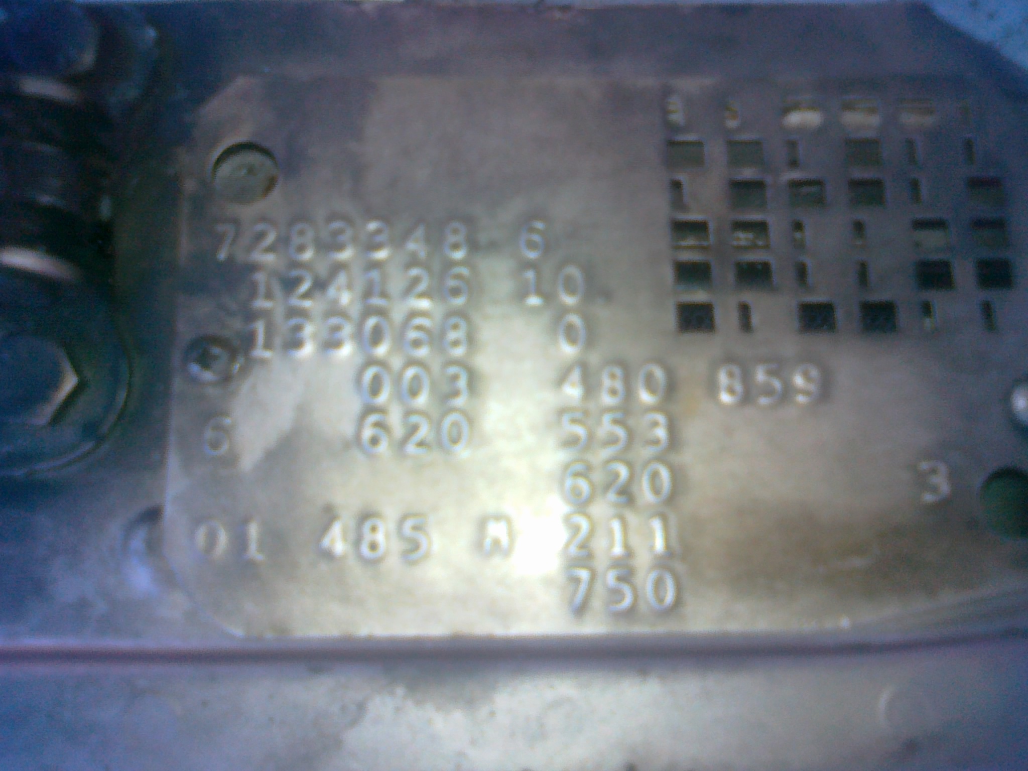

  • #11 12005728
    Gerri
    Spec od Mercedesów
    No więc auto jest z sierpnia `93 i ma takie wyposażenie dodatkowe:Mercedes E124 E250 - Jaki olej do zbiornika systemu ASD?
    Jak widać ASD oraz układ samopoziomowania auto otrzymało oryginalnie z fabryki.

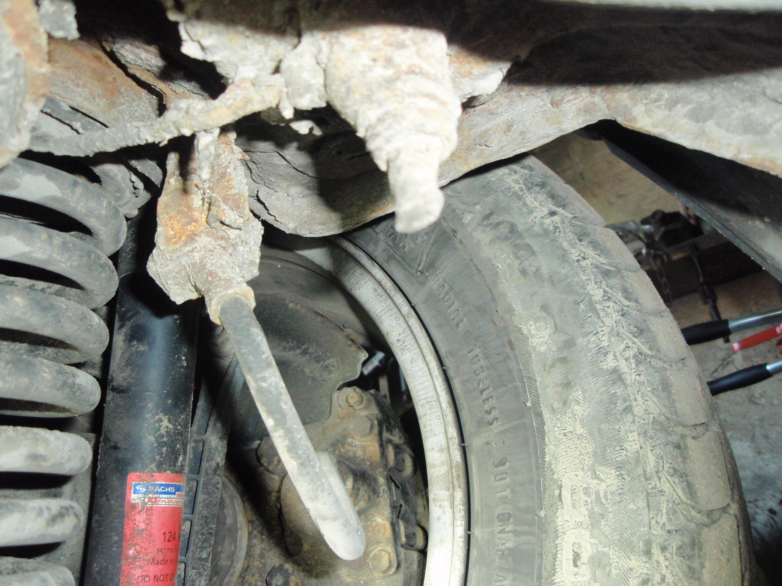

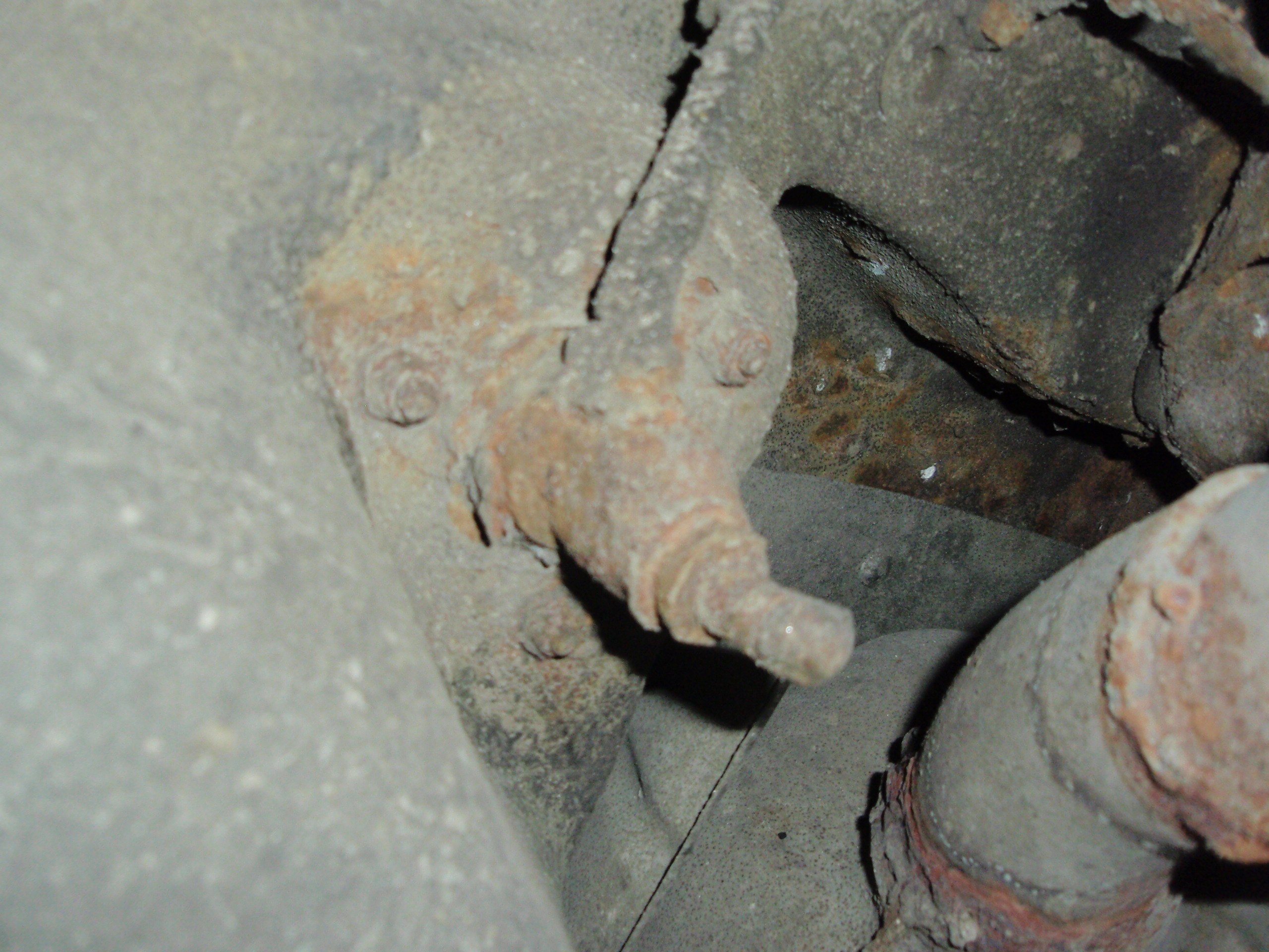

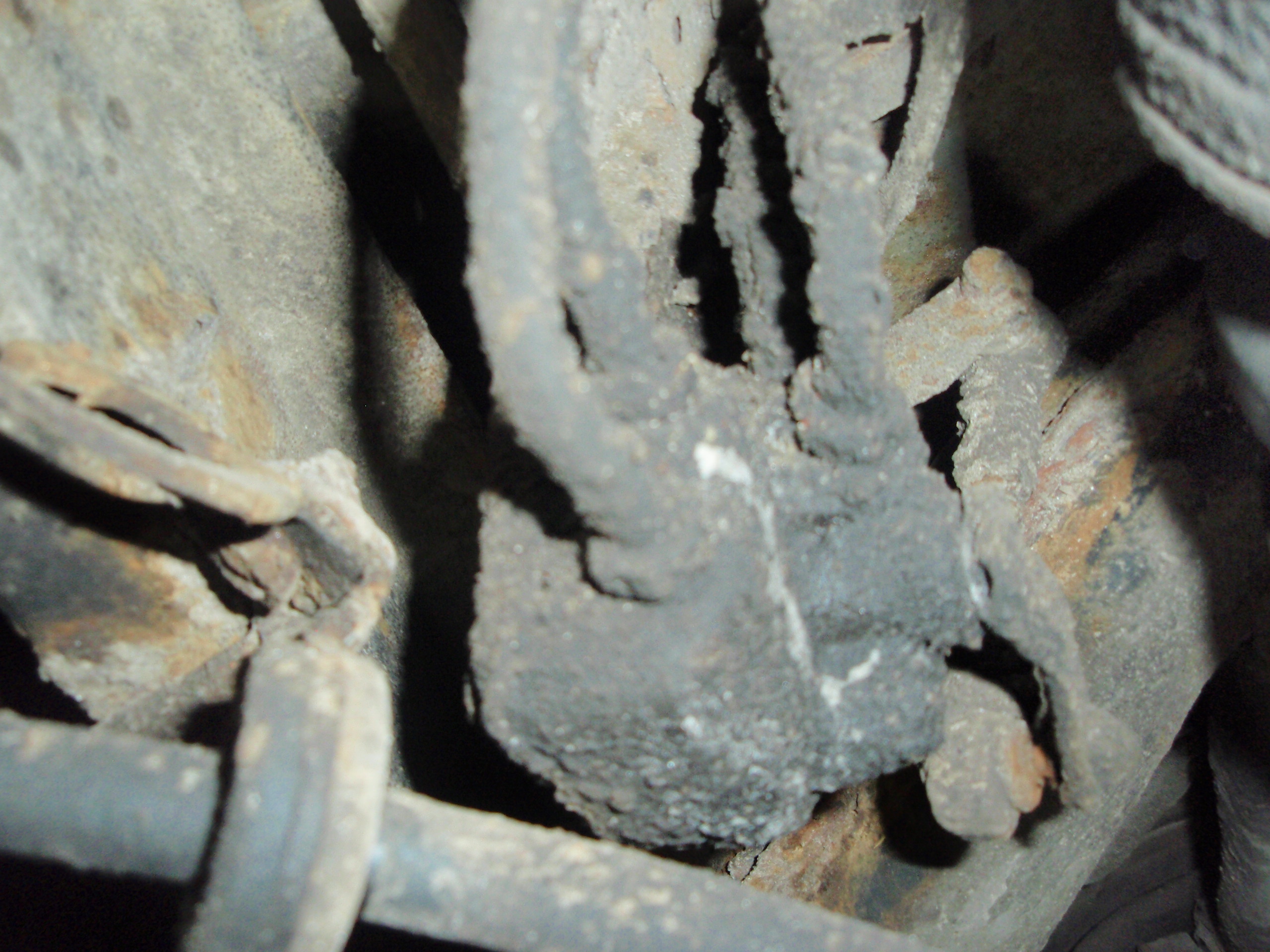

  • #23 12023158
    archer12
    zrobie dziś jakieś zdjęcia tego układu w moim egzemplarzu, ja mało się na tym znam...
    bywało że dzwigał i worki z cementem :) ale mało.
    a co do ASD to może podjechać na komputer?
    ze zjęć widać co mi się wydaje że wyjście przewody są zaślepione zaraz pod gruszką... wycieków żadnych nie ma w okoliach tego układu... do gruszki wchodzi tylko jeden przewód... za chwile zdjęcia (oczywiście bez rewelacji)
