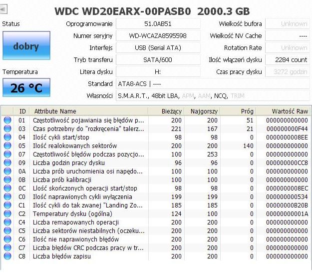

    SMART podaj.
    http://www.dobreprogramy.pl/CrystalDiskInfo,Program,Windows,27691.html
    Kopię posektorową się powinno zrobić i potem odzysk danych.
    Można i bez kopi ale jest ryzyko ,że dysk całkiem padnie i dane przepadną.

    SMART Western Digital 2 TB USB - Czy da się odzyskać dane z dysku USB?
    Mi chodzi tylko o możliwość skopiowania danych nawet nie naprawę dysku, bo tak jak pisałem dysk po kilku minutach zawiesza się i nie można nic z nim zrobić i to jest najgorsze...

    Dysk jest ok to przywracaj partycje lub kopiuj dane. Linki masz wyżej. Pkaż partycje z programu DMDE.

    Jak nie jest na gwarancji to go wyjmij z obudowy, jeżeli jest na SATA to go podepnij normalnie pod płytę główną i zobacz co się będzie działo. Może tylko obudowa od WD ci się zepsuła, jeżeli tylko to, no to nową możesz kupić w granicach 40żł.
