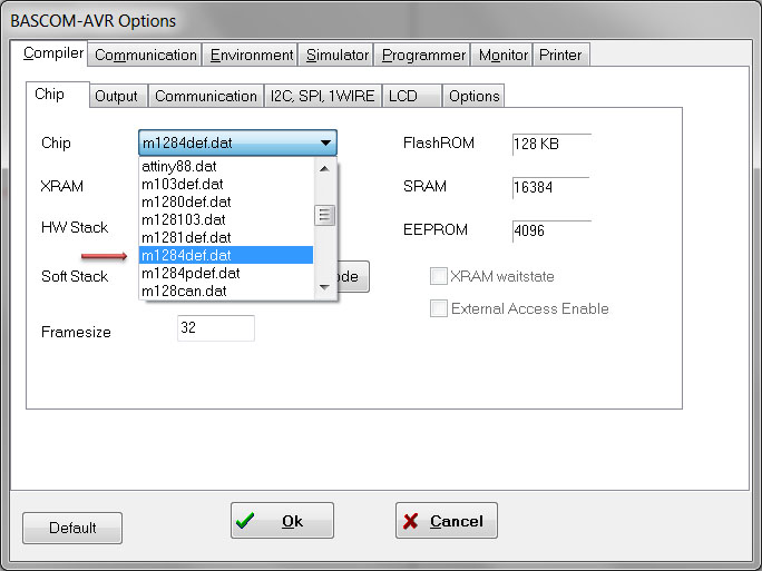

    Koledzy mam pytanie czy jest możliwość dodania do kompilatora bascom pliku $regfile aby mi kompilował program dla atmegi1284 bo wyskakuje teraz błąd że brak pliku.

    Biorąc do ręki pdf-a można napisać sobie samemu taki plik na podstawie innych o ile to na pewno plik .dat a nie plik .inc

    Kolego że tak powiem nie mam komercyjnej wersji. Czy możesz podać więcej szczegółów co do kopiowania pliku lub edycji m1284p. Czy wystarczy tylko z kopiować plik m1284def.dat czy jeszcze musi być jakiś dodatkowy plik. Próbowałem kopiować ten plik i wklejać do bascoma w wersji z roku 1999-2005 i tam wyskakiwał jeszcze jakiś błąd mimo skopiowania pliku dat

    Koledzy dzieki jeszcze raz za informacje. Własnie poradziłem sobie z bascomem. Jeśli się ma nowszą wersję bascoma ale nie najnowszą i brakuje pliku regfile to wystarczy skopiować plik z rozszerzeniem "dat" danego procesora
