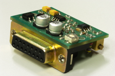

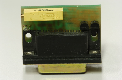

    Opisany miniaturowy moduł pH-metru jest w rzeczy samej bardzo niewielki: jedynie 11 cm² laminatu, ze zintegrowanymi obwodami zasilania! Autor zbudował takie urządzenie dla College Saint Pierre kilka lat temu – projekt oparł o układ opracowany na jednym z belgijskich uniwersytetów. W czasie tworzenia swojej wersji pH-metru autor zmodyfikował układ tak, aby można było go zasilać niższym napięciem (± 5V) i podłączyć bezpośrednio do wyświetlacza. Także sporo czasu zajęło przygotowanie odpowiednio małej płytki drukowanej – małe rozmiary podyktowane były zarówno kwestiami ekonomicznymi, jak i czystą ciekawością. Do momentu napisania artykułu autor zbudował już 30 takich pH-metrów, które niezawodnie pracują od dłuższego czasu.
    Mimo niewielkich rozmiarów urządzenie może równać się z tradycyjnymi pH-metrami. Jego główne cechy to m.in. niewielki rozmiar i masa, konstrukcja w postaci łatwego do podłączenia modułu, do pracy wymaga jedynie zewnętrznego wyświetlacza i transformatora, możliwość regulacji charakterystyki nachylenia elektrody i kalibracji „zera”, powtarzalność pomiarów rzędu 0,01 pH, dokładność pomiarów rzędu 0,02 pH, niski pobór prądu.

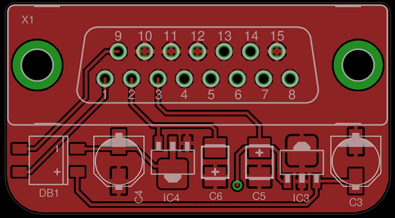

    Całość można zmontować na pokazanej poniżej płytce drukowanej (elementy montowane powierzchniowo, poniższa płytka stanowi nowszy projekt, układ pokazany na zdjęciach zbudowano na starszej i większej płytce).
    Moduł miniaturowego pH-metru Moduł miniaturowego pH-metru
    Wartości potrzebnych elementów można odczytać ze schematu – należy pamiętać o dwu dodatkowych potencjometrach, które należy zamontować na przednim panelu urządzenia i połączyć z układem. Autor, jako wyświetlacza, sugeruje użyć woltomierza tablicowego DPM 2000, wyposażonego m.in. w symbol jednostki pH. Testowana z urządzeniem elektroda to InLab 409 firmy Mettler-Toledo.
    Procedura kalibracji urządzenia nie jest trudna, ale wymaga użycia precyzyjnego miernika. Regulacji wymagają jedynie potencjometry zamontowane na płytce drukowanej i potencjometr miernika tablicowego; należy je regulować w kolejności: R11, R wyświetlacza, R12. Potencjometry montowane na panelu przednim służą kalibracji w obecności roztworów buforowych. Nie należy mylić tych dwu etapów kalibracji!

  • #4 12018686
    RitterX
    Kondensator C2 powinien być poliestrowy lub polipropylenowy o możliwie małej upływności a nie ceramiczny SMD. Elektroda pH ma rezystancję wewnętrzną rzędu 150MΩ. CA3140 można określić w tym zastosowaniu jako archaiczny typowo 5mV napięcia niezrównoważenia a maksymalnie 15mV. Zrównoważenie może jest i dobre ale do warunków laboratoryjnych ale w normalnym rozwiązaniu to nie najlepszy pomysł choćby z powodu dryftu cieplnego potencjometra. To samo dotyczy potencjometru regulacji wzmocnienia.
    Elektrody pH poza warunkami laboratoryjnymi dla uzyskania dokładności, które tutaj zasugerwał autor są kompensowane termicznie. W elektrodzie zespolonej znajduje się dodatkowo czujnik termorezystancyjny np. Pt100.
    Tak na marginesie widział ktoś związek chemiczny, roztwór... o pH=0 ;).

  • #8 14117375
    porlock
    Nie jestem pewny ale chyba są tu błedy w opisie.
    "Elektroda przyłączana jest do wyprowadzenia 15 złącza K1."
    Wg mnie elektroda podłączana jest do wyprowadzenia 8 złącza X1
    "Elementy R5/R11 pozwalają wyregulować punkt zerowy wzmacniacza"
    Wydaje mi się że chodzi o R5/R13
