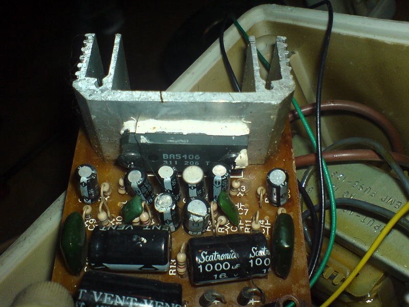

    Problem polega na tym ze cicho buczą. bez znaczenia czy są podłączone do komputera czy nie. buczą wciąż tak samo. nie przeszkadza to w odsłuchiwaniu tylko ze dłuższe siedzenie przy takich głośnikach robi się denerwujące. zamieściłem zdjęcie płytki. kondensatory są całe. gdyby któraś dioda poszła to chyba by mocno buczało. pytam o rade bo nie mam cierpliwości w elektronice, jeszcze tym bardziej żeby sprawdzać wszystko po kolei. czy ktoś wie jaka jest przyczyna cichego brzęczenia takich głośników. chciałbym je zostawić bo mają dobry dźwięk mimo ich wieku. prosił bym o wypowiedz tylko i wyłącznie fachowca nie zgadywacza

    Aby znaleźć przyczynę musisz zrobić kilka prób:
    1-odsunąć na chwilę płytkę od transformatora sieciowego. Jeżeli nic się nie zmieni oznacza, że nie jest to przydźwięk przenoszony przez pole magnetyczne.
    2-odlutować na chwilę bezpośrednio przy płytce 2 przewody wejściowe (kanał lewy i kanał prawy) Powinny być ekranowane, a na zdjęciu tego nie widać.
    Jeżeli przydźwięk zniknie, to wymienić je na ekranowane i znaleźć praktycznie miejsce na przylutowanie ich ekranów do masy dające najniższy przydźwięk.
    3-równolegle do istniejących kondensatorów w zasilaniu tymczasowo podłączać dodatkowy kondensator elektrolityczny 1000uF (na odpowiednie napięcie i z odpowiednią biegunowością)
    Któraś z tych prób musi pokazać przyczynę.

    1 - nie robi różnicy
    2 - ucichło tak w 70% wiec przylutowałem kabel z ekranem i buczenie jest około 70% ciszej tak jak bez tego kabla. to znaczy ze ekran dobry
    nie wiem dokładnie jak przylutować ten kondensator

    Kondensator nawet bez lutowania dotknąć końcówkami do punktów lutowniczych istniejącego elektrolitu. Oczywiście trzeba pamiętać, aby minusową końcówkę dodatkowego elektrolitu dotknąć do minusowej końcówki obecnie wlutowanego a plusową do plusowej.
    Nie wiem jak w tym wzmacniaczu rozwiązano regulację wzmocnienia i barwę dźwięku. Jeżeli są wyprowadzone podwójne potencjometry to oznacza, że nimi też przechodzi sygnał i wówczas dobrze byłoby wymienić przewody na ekranowane.
    Aby to sprawdzić dotknij wkrętakiem do końcówki potencjometru przy głośności ustawionej na max. Jeżeli dotykanie zwiększa przydźwięk ,to przewody we i wy (trzeci to masa) trzeba wymienić na ekranowane.
    Kolejny eksperyment to dobre połączenie masy. Aby to sprawdzić należy kawałkiem przewodu zwierać różne ścieżki masy do masy na zasilaczu. Tą próbę należy wykonać bardzo ostrożnie, aby przez pomyłkę nie zewrzeć innej ścieżki do masy, bo można uszkodzić wzmacniacz. Dokładnie obejrzeć ścieżkę a nawet zmierzyć woltomierzem, że między tymi punktami masy nie ma napięcia i dopiero wówczas zwierać przewodem. Jeżeli łączenie masy zasilacza z masą ścieżki blisko przewodów wejściowych zmniejszy przydźwięk, to taki przewód wlutować na stałe. (Takie niespodzianki zdarzają się zwykle przy wzmacniaczach dużej mocy, gdzie płyną duże prądy - tu nie spodziewałbym się radykalnych różnic, chyba, że jest pęknięta ścieżka masy.)
