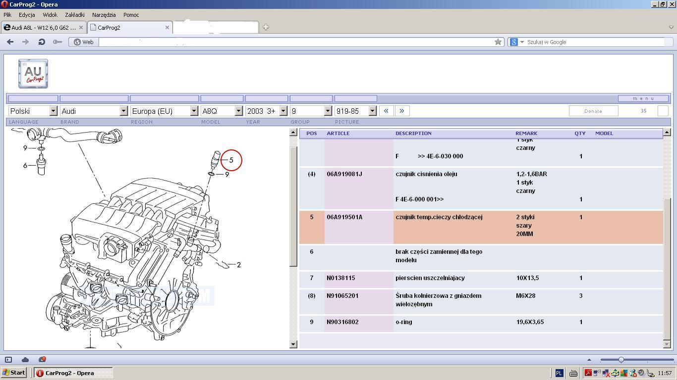

#1 12000891 28 Lut 2013 23:07 Konto nie istnieje Konto nie istnieje Konto nie istnieje #1 12000891 28 Lut 2013 23:07 Pacjent jak wyżej i chciałbym dostać się do czujnika temp cieczy Probował ktoś się do niego dostać ? Literatura każe wyciągać silnik Podobno gdzieś na lewej głowicy.
#2 12009081 02 Mar 2013 23:11 Konto nie istnieje Konto nie istnieje Konto nie istnieje #2 12009081 02 Mar 2013 23:11 Panowie czy nikt nawet nie próbował ?
Pomocny post #3 12010301 03 Mar 2013 12:01 miler80 miler80 Poziom 34 Pomocny post? (+2) Pomocny post #3 12010301 03 Mar 2013 12:01 Zerknij:
#4 12032426 08 Mar 2013 13:13 Konto nie istnieje Konto nie istnieje Konto nie istnieje #4 12032426 08 Mar 2013 13:13 choćby nie wiem co rozbierał to czujnika nie widać ani nawet dotknąć nie idzie jak niemiec napisał że silnik do demontażu to tak niestety musi być
#5 13568506 04 Maj 2014 12:53 Konto nie istnieje Konto nie istnieje Konto nie istnieje #5 13568506 04 Maj 2014 12:53 problem rozwiązany Wymiana felernego czujnika zajmuje ...... 2 godziny
