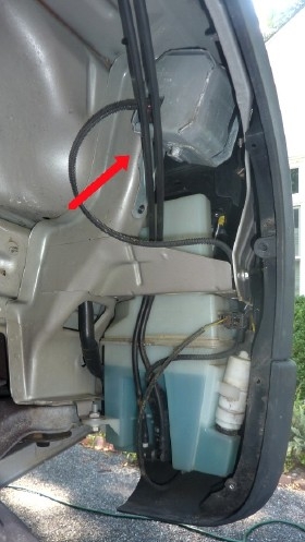

    w 99% volvo pada syreka jest schowana w nadkolu z przodu po prawej stronie.nadkole jest nitowane a syrenka jest przykrecona do stelarzu który z kolei jest przykrecony jedną srubą zrywalną do ramy pojazdu.cena nowej nie do przyjęcia w 100% wsadzam używki z angoli i działa.za alarm w tym aucie odpowiada UEM-upper elektronic module i zdarza się tak że jak syrea jest uwalona to i szyber dach nie ruszy....
    Tak to prawda, jeżeli odłączysz akumulator pojazdu przy nie domkniętym szyberdachu są później kłopoty z jego prawidłową kalibracją.
    Natomiast umiejscowienie syrenki dokładnie tak jak na fotce.
