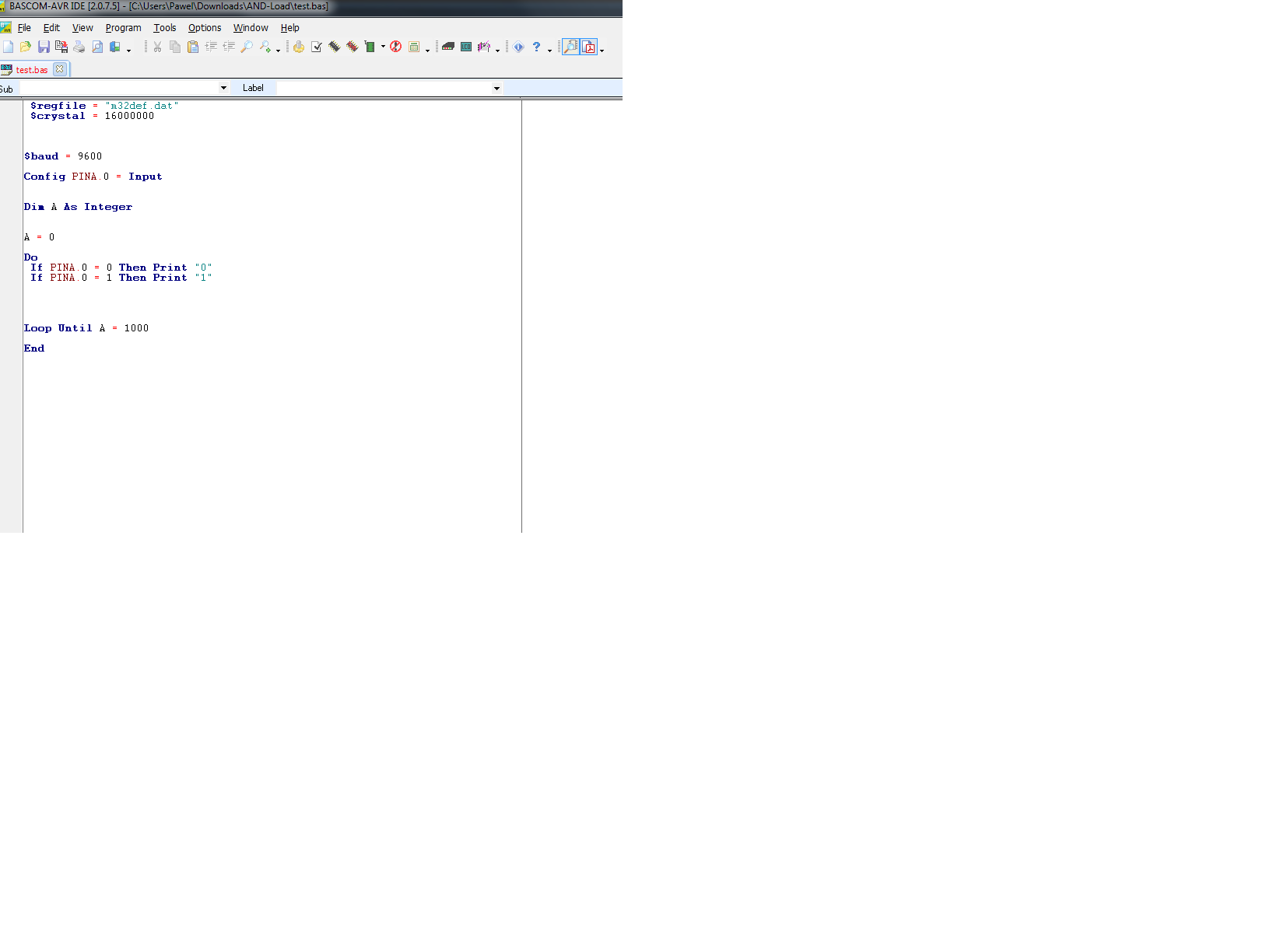

  • #25 12013273
    subratri
    taki prosty sofcik już coś robi.
    Teraz tylko pytanie jak sprawdzić z jaką częstotliwością on taktuje. Niestety ciężko uwierzyć w to,że basic wykorzystuje najprostrze polecenia.
    no i jeszcze jedno - czy wejście lepiej ustalić jako 1 lub zero czy zostawić tak jak jest - pływające?
    Kolejnym problemem jest to, że zapisuje mi wartości jedna pod drugą, a to do analizy w żaden sposób się nie nadaje...
    Zmienna A, jest tylko teraz dla testów, żeby dało się ekran emulatora wyczyścić.

  • #26 12013369
    mickpr
    Twoja pętla się skończy, a potem co? Atmega pójdzie "w buraki"?
    Nie wiem co Bascom (optymalizator) zrobi z twoim kodem, ale może okazać się że nie działa on w ogóle.
    Przede wszystkim - program umieść w niekończącej się pętli to raz.
    A dwa - daj opóźnienia między tymi instrukcjami.
    Co do wyboru środowiska - to Bascom jest moim zdaniem najgorszym wyjściem, cokolwiek nie mówić o jego "prostocie".
  • #27 12013449
    subratri
    Taki wybrałem, bo do takiego mam instrukcję... Myślę, że przynajmniej na razie powinien mi wystarczyć. Jak napisałem - pętla się kończy tylko na potrzeby testowe, mogłem tu wkleić bez liczenia zmiennej.
    No ja też nie wiem, czy "liczy równomiernie", no i co ile. Dlatego zastanawiam się, jak to sprawdzić, nie mając pod ręką żadnego generatora...
    Co z tym wejściem pływającym? Wiem, że będę miał śmieci na "luźnym" kablu, ale czy to nie będzie mi przeszkadzać podczas odczytu?
