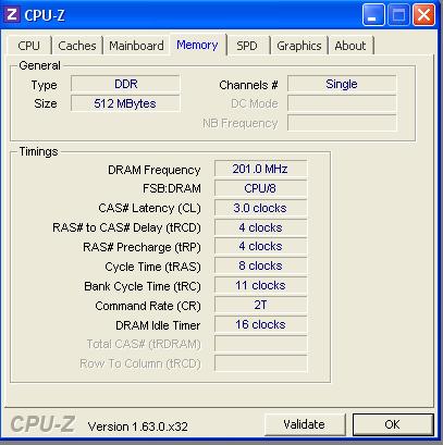

    Witam próbowałem podkręcić swój procesor który ma domyślną częstotliwość 200MHz x8. na 1.8GHz 225 MHZ x8 (zamierzam na 2.0GHz)(niestety ram też ulega podkręcaniu taki mam fajny bios:/). I tu pojawia się problem. Wszystko się ładnie ładuje. Przepiękny napis "Zapraszamy" a tu nagle po 2 sekundach zrzut pamięci. Napięcia niezbyt mam jak ustawić gdyż napięcie mam +5% +7.5% +8% i takie to wartości:/ Jeżeli coś potrzeba jeszcze to napiszę całe dane konfiguracyjne mojego PC.

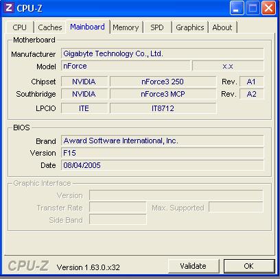

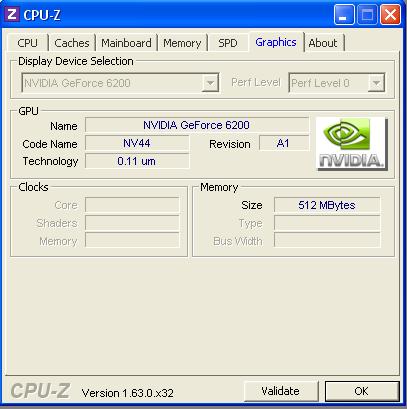

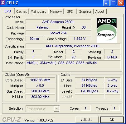

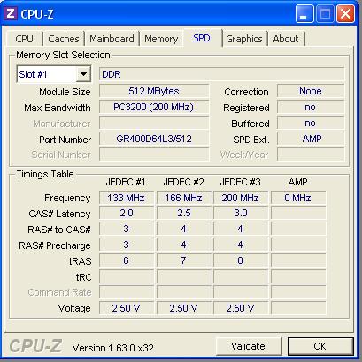

    Daj także screeny z programu CPU-Z - wszystkie zakładki. Dla zakładki SPD - wszystkie zajęte sloty.
  • #3 12004505
    prlunitra
    W SPD mam tylko jeden slot więc jedno zdjęcie z zakładki SPD. AMD Semprom 2600+ 1.61 GHz - Podkręcenie Procesora AMD Semprom 2600+ 1.61 GHz - Podkręcenie Procesora AMD Semprom 2600+ 1.61 GHz - Podkręcenie Procesora AMD Semprom 2600+ 1.61 GHz - Podkręcenie Procesora AMD Semprom 2600+ 1.61 GHz - Podkręcenie Procesora AMD Semprom 2600+ 1.61 GHz - Podkręcenie Procesora
    Procesor jest podany w temacie.
    Zasilacz to: Tracer 4life Moc:180max, 360W max. (napięcia: 3,3V, 5V, 12V, 12V, 5V) modelu nie mogę znaleźć:/.
    Płyta Główna: GigaByte GA-k8NS
    Ram: DDR 512MB
    Karta Graficzna: NVIDIA GeForce 6200 512MB DDR2 AGP8X

    No tak tylko że gdy dałem o 1 MHz więcej komputer się zaciął po uruchomieniu (w miejscu gdzie bios sprawdza jakie napędy są podłączone) więc już cpu dalej podkręcić nie mogę, a że wartości napięcia na cpu nie mam w liczbach tylko w procentach to nie wiem jak mam ustawić:/ mam ustawione teraz 250 MHz (x8) napięcie na CPU +5%:/ (ram na 100 MHz).
  • #25 12006478
    Kasek21
    To podnieś teraz Memclock na 133MHz i daj screen z CPU-Z -> zakładka Memory. (bo nie chce mi się liczyć).

  • #27 12006754
    Kasek21
    To daj screen przy Memclock ustawionym na 100 bo pamięci i tak pracują z dużo wyższym taktowaniem niż 100MHz (Na platformie 754 istnieją dzielniki/mnożniki ale to już Sobie sam poszukaj i poczytaj).
  • #28 12006786
    prlunitra
    O to screen^.
  • #29 12006792
    Kasek21
    Ręcznie ustaw timingi na 3:3:3:6 i zmień Memclock na 133.
    Jeżeli się nie uruchomi to ustaw 3:4:4:8.
