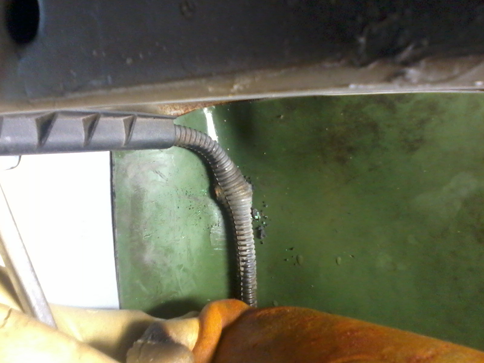

    Miałem dziś dość nietypową usterkę w mercedesie (taksówka) E klasa z 98 roku a pordzewiały był tak jak polonez z 81.
    Problem - po nocy "nie ma" akumulatora (100 Ah). Pobór prądu od 0,2 do 0,5 a chwilami nawet 1 A. Odłączanie bezpieczników nic nie zmienia w poborze prądu.
    Ciekawe kto pierwszy zgadnie gdzie tkwiła przyczyna (ja straciłem około dwóch godzin).

    Pobór nie jest stały i stabilny, ale cały czas się zmienia. Akurat przy moich pomiarach nie przekroczył wartości 1 A.
    Pisałem - usterka dość nietypowa.
    Podpowiedź - akumulator pod siedziskiem tylnym.
    Jeszcze to mi się przypomniało - na początku roboty taryfiarz zasugerował że może coś z ładowaniem nie tak. Robię pomiar a tu 13,5 V (pomiary na aku), gość załączył dodatkowo nadmuch to spadło do 13,0 V. Chwila rozmowy że to chyba alternator, robię pomiary powtórnie - na światłach 14,3 V, gdy załączone wszystko co możliwe 14,0 V. Akumulator nówka.

    Może gościu był oszczędny i napędzał go jak Flinston, pod dywanikiem nie było dosłownie nic.
    Ech, nikt się nie popisał.
    Na zdjęciu jest odpowiedź, to zielone to guma poligraficzna założona przeze mnie jako izolator.

    Nigdy do głowy by mi nie przyszło że można odstawić taką fuszerkę i to przez taką firmę w tak drogim aucie. To nie jest peszel tylko izolacja przewodu, przewód leży sobie ot tak bezpośrednio na blasze, brak jakichkolwiek rynienek korytek lub innych zabezpieczeń.
    Dobrze że ta buda jest cała pordzewiała, co stanowiło przeszkodę dla prądu, bo by się "spolił" razem z klientem i utargiem.
    Co do naprawy tam nic lepszego nie można było wymyślić, każdy większy ruch przewodu mógł go drastycznie "odchudzić" z miedzi. W tym przypadku najlepsze byłyby energetyczne kabeloczka lub mufy, ale nie mam dostępu do hydraulicznej zagniatarki.
