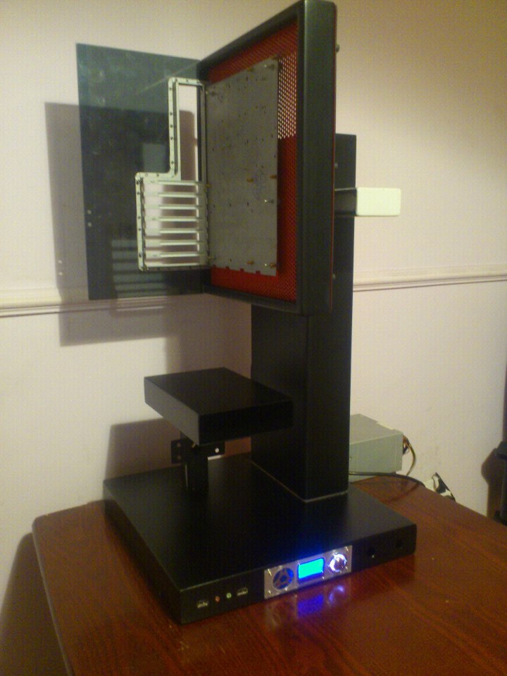

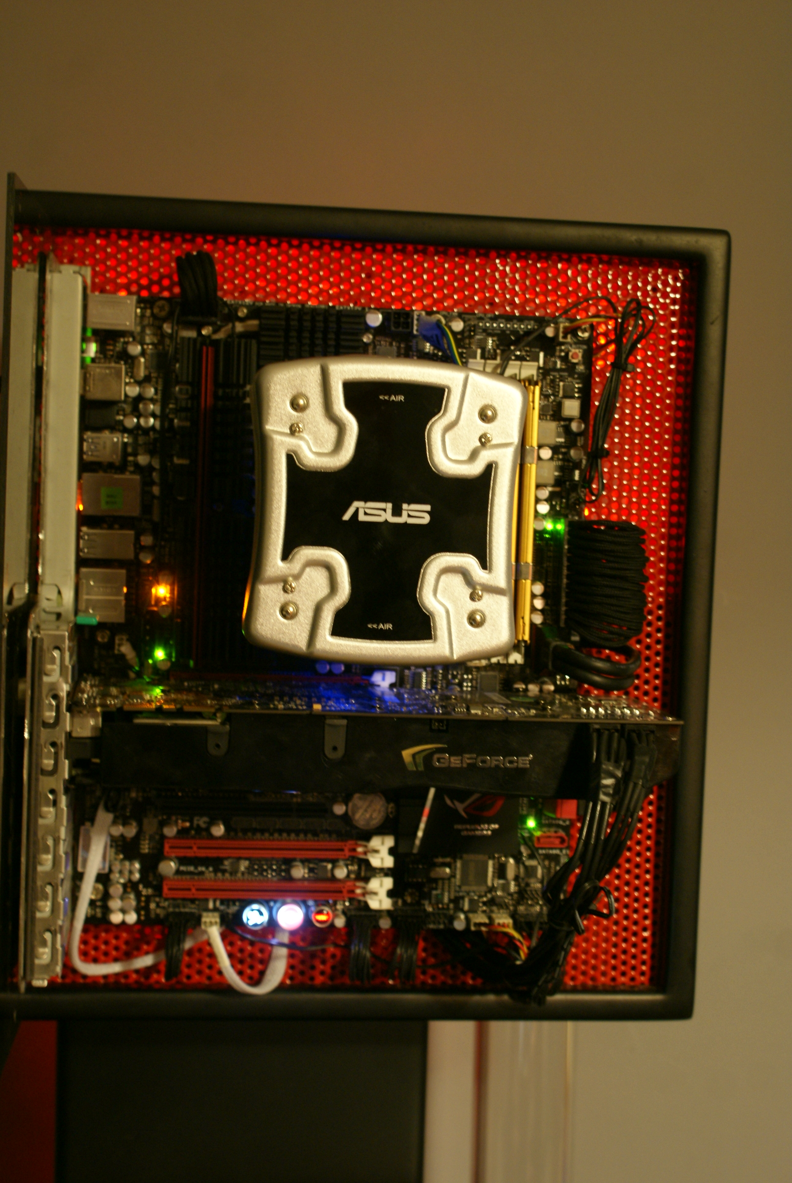

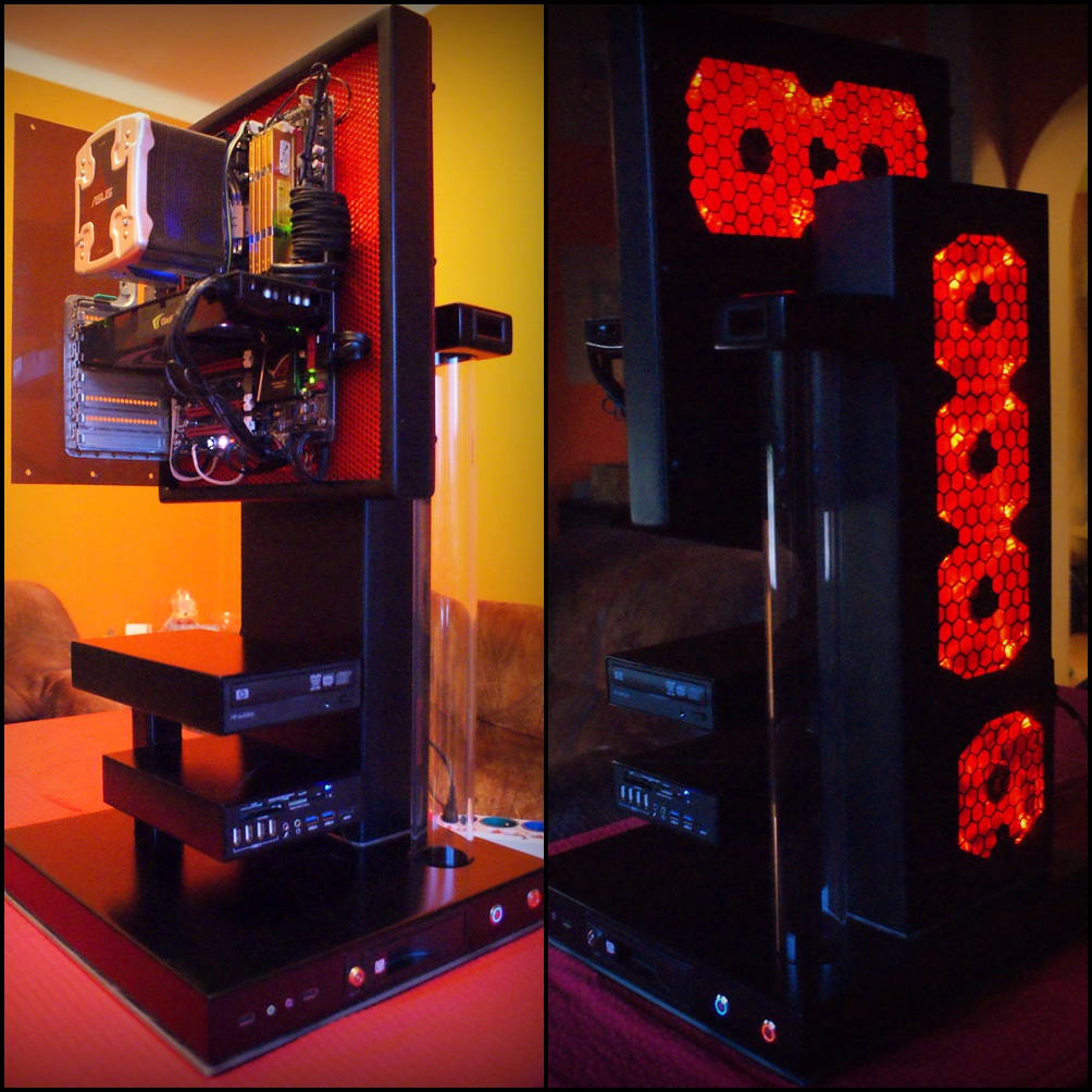

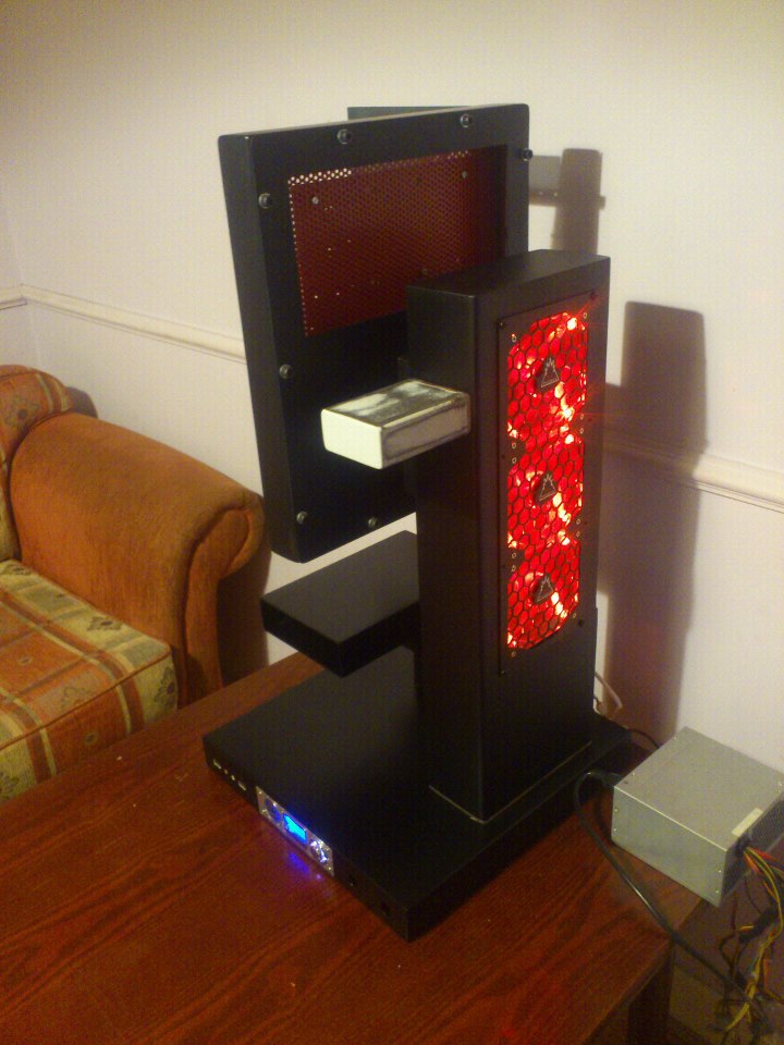

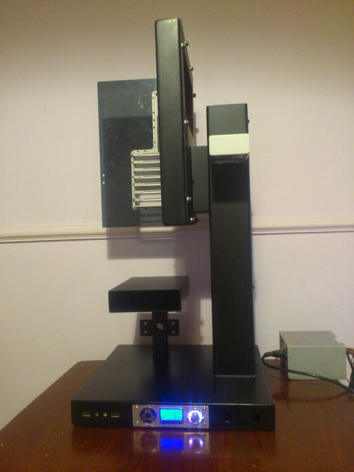

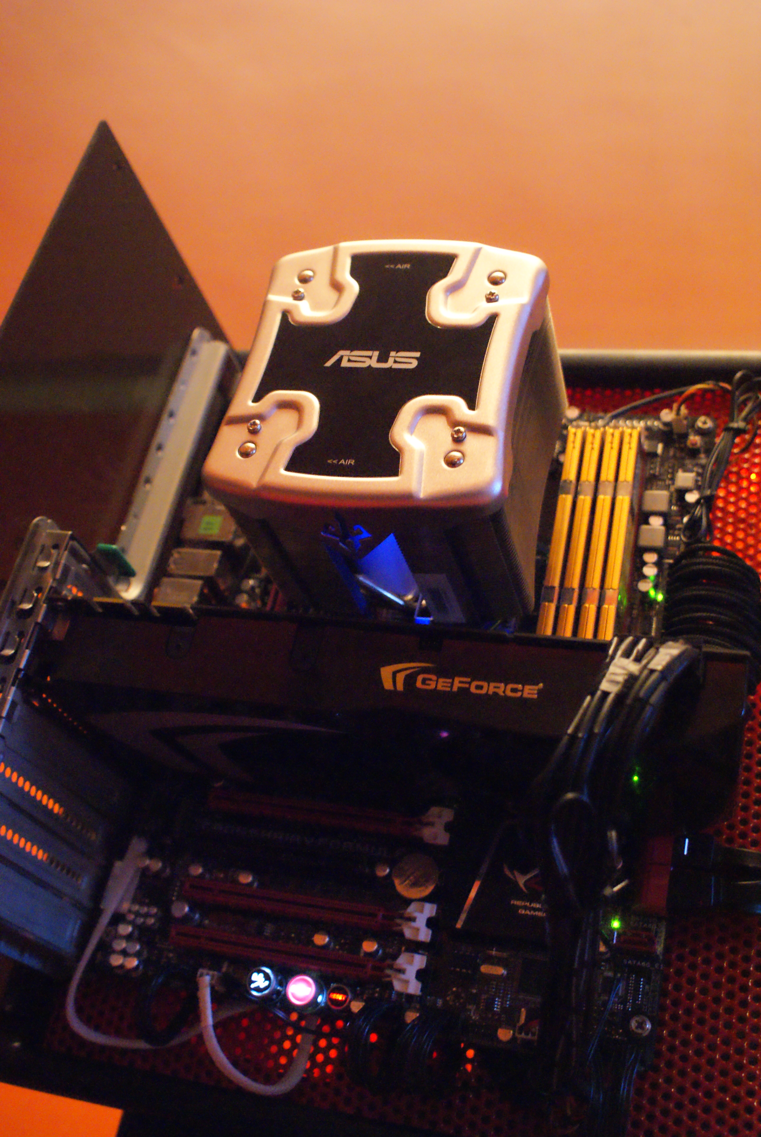

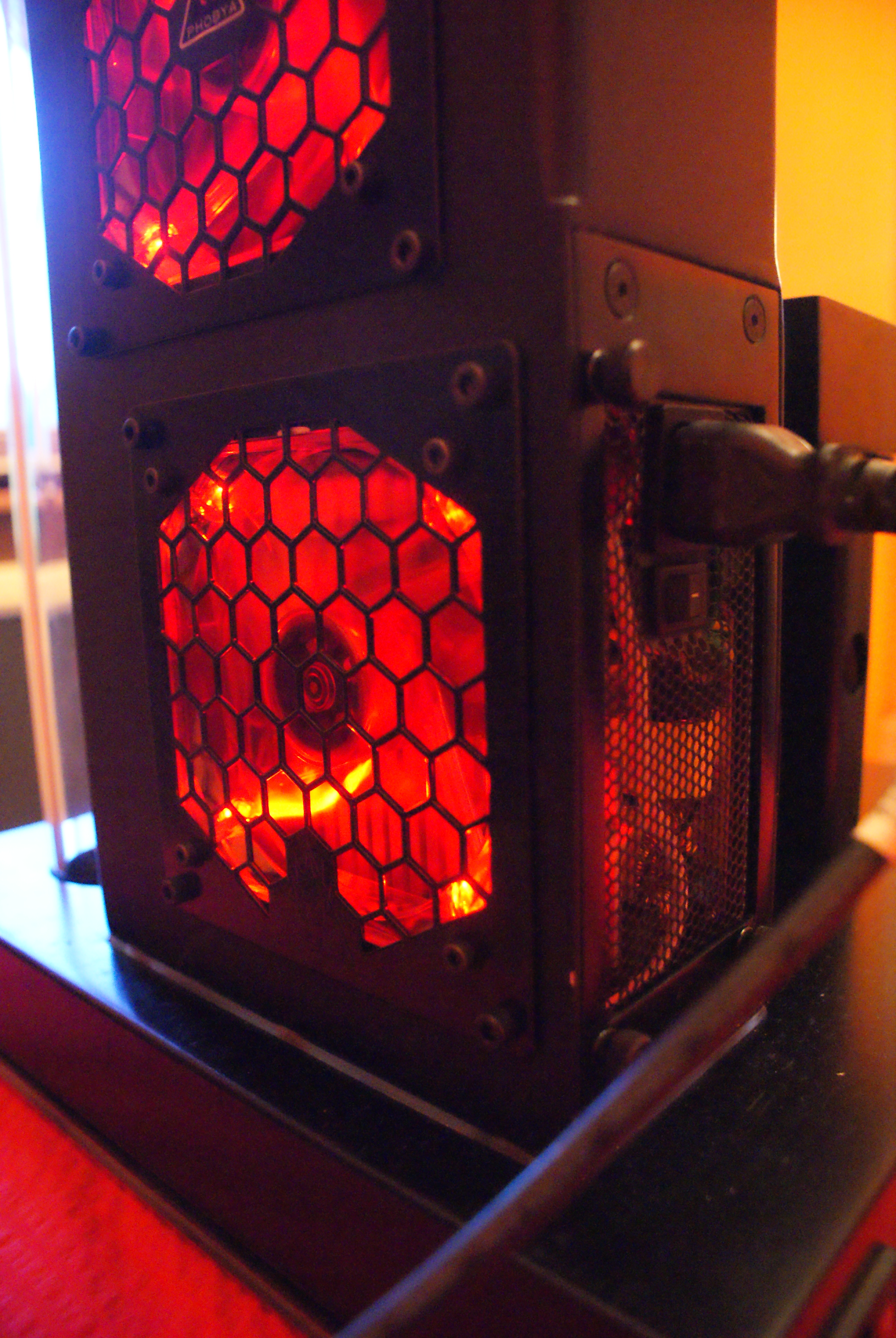

    Witam, ja akurat też walcze nad wlasnym projektem..... Jak stworzyć kosmicznie wyglądającą obudowę do komputera w domu? Jak stworzyć kosmicznie wyglądającą obudowę do komputera w domu? Jak stworzyć kosmicznie wyglądającą obudowę do komputera w domu?
  • #10 12229787
    termit202
    o_o...
    A czym wymusisz obieg powietrza?
    Jak tak sobie będzie wisieć to starczy?
  • #11 12231762
    misiotaki
    Obieg wymauszają trzy wentylatory zamontowane w wieży. Tłocza one powietrze do dolnej części podstawy płyty głównej, jest to komora przedzielona na pół poprzeczka by wymiana nie nastepowała pod płytą. Powietrze wychodzi więc spod płyty głównej poprzez metalową siatkę, by następnie wyjść jej górną częścia.

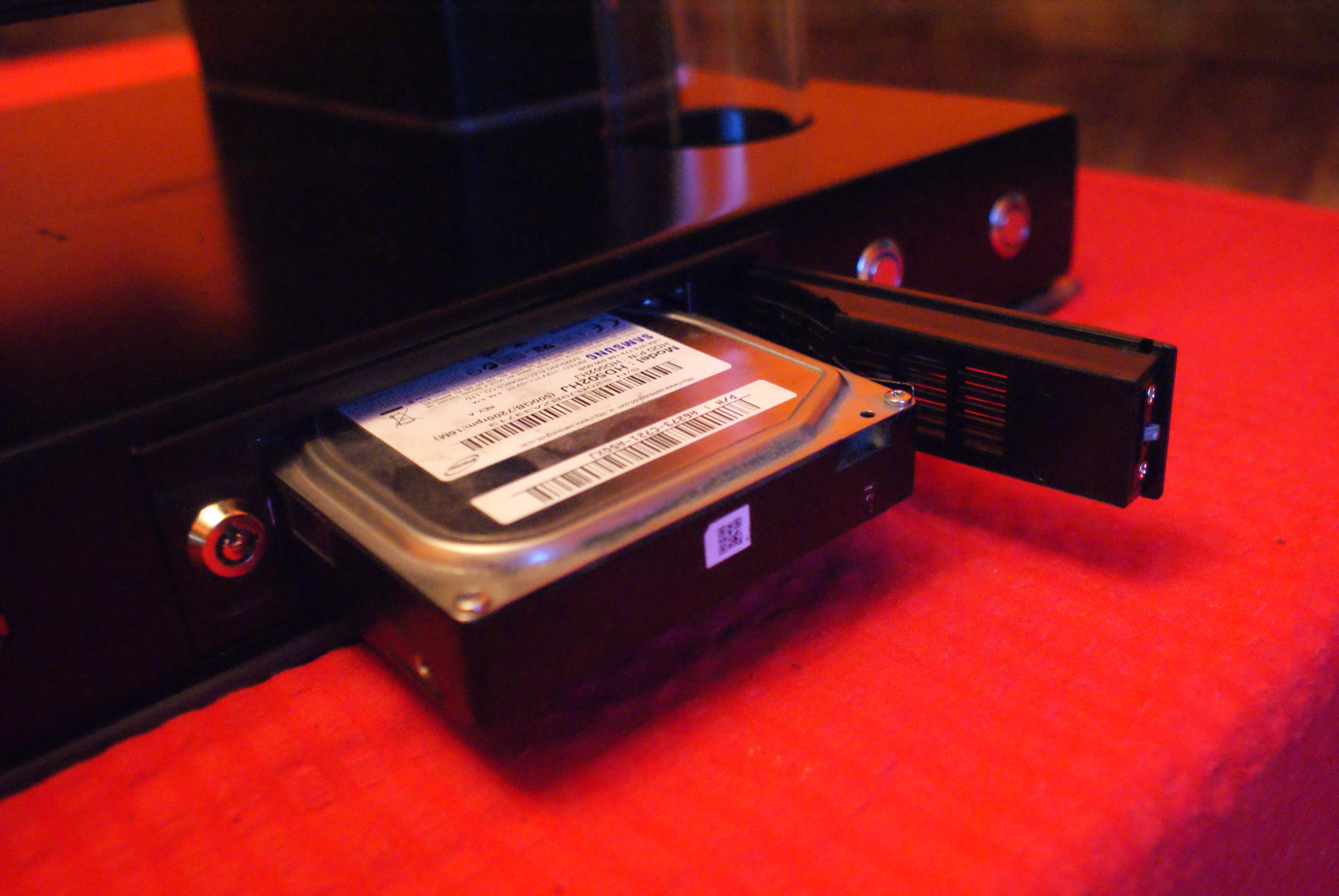

  • #13 12561775
    misiotaki
    Maszyna odpalona ale jeszcze trochę do zrobienia
    Jak stworzyć kosmicznie wyglądającą obudowę do komputera w domu? Jak stworzyć kosmicznie wyglądającą obudowę do komputera w domu? Jak stworzyć kosmicznie wyglądającą obudowę do komputera w domu? Jak stworzyć kosmicznie wyglądającą obudowę do komputera w domu? Jak stworzyć kosmicznie wyglądającą obudowę do komputera w domu? Jak stworzyć kosmicznie wyglądającą obudowę do komputera w domu?
