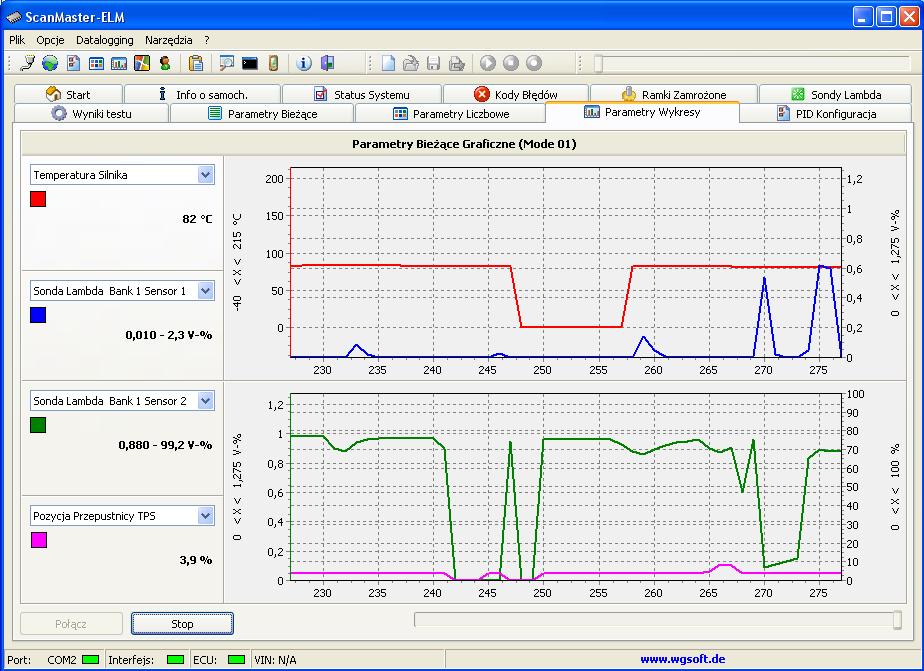

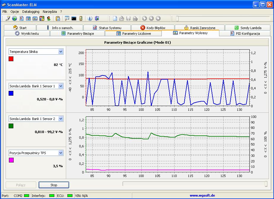

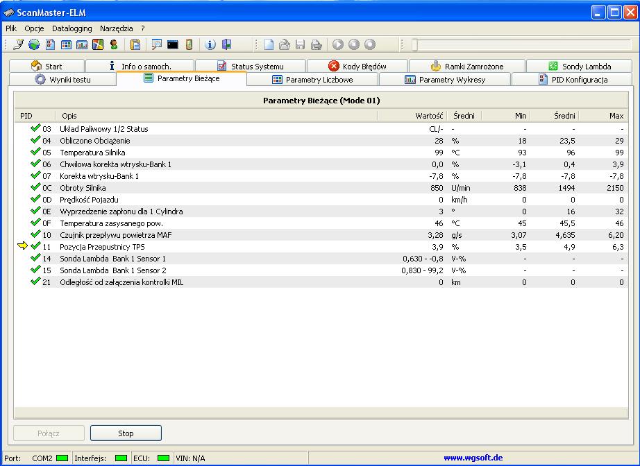

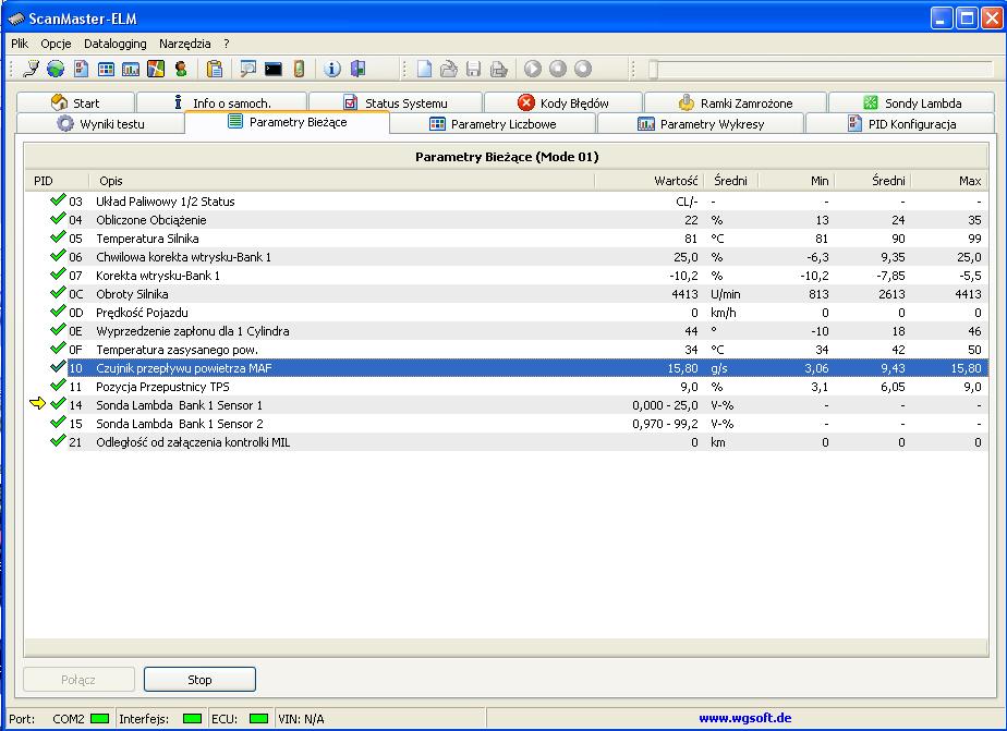

    W mojej Primerce od czasu do czasu wyraźnie czuć benzyną i na wskaźniku spalania pokazuje niepokojąco dużo . Mam od niedawna ten samochód , proszę spojrzeć na te dane i powiedzieć czy wszystko jest OK?

    Temperatura silnika - 40 st.C ciekawe... i ta dziura w wykresie temperatury. Tu szukaj przyczyny.

    Najpierw poszukał bym nieszczelności, bo nie będzie o czym pisać. Ja osobiście spalonych potraw nie lubię, samochodów zresztą też. Potem możesz zmienić sondę, bo anemiczna. Chyba, że ten fejsik...

    Na tą zamrożoną ramkę porszę nie zwracać uwagi - podobno ten ELM w wielu samochodach tak pokazuje . Na 3 ramce jest wykres sond pracujących na biegu jałowym, na 5 po ostrym przegazowaniu - nie wiem czemu ale przez dłuzszy czas wykres spadł tak jak to jest widoczne niemal do zera i po kilku minutach znowu zaczął falować . Druga sonda za kataliztorem to też chodzi jak chce. Która jest tą anemiczną? I czemu powietrze zasysane ma tak duzą temperatue?

    W tym rzypadku druga pokazuje, że pierwsza już nie wyrabia. Temperaturę powietrza zasysanego sprawdż podczas jazdy.

    Proszą mnie o podanie rozwiązania - hmm no cóż może to dziwne ale pomogła wymiana świec zapłonowych :)
