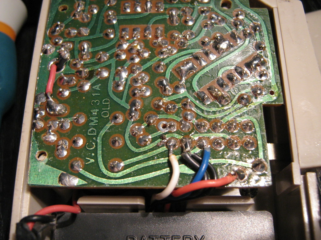

    Mikrofon wykonany na płytce DM 431 A podłączony do wtyczki 4 pin President.
    RX działa
    TX działa
    Brak modulacji
    Czarny przewód połączony z masą tak jak na płytce na numer 1
    Czerwony modulacja na numer 2
    Biały TX na numer 3
    Niebieski RX na numer 4
    Oporność wkładki mikrofonowej to około 1,8 K.
    Jeśli ktoś ma jakiś pomysł,to proszę o info

    #2 12107768
    pietia434
    Jeśli sama wkładka działa to sprawdź cały tor mikrofonowy.
    #3 12120442
    scrooch
    Rozumiem, że żyła czerwona w przewodzie jest na pewno sprawna? Jeżeli tak, to następne pytanie - czy RB idzie w eter? Miałem podobna usterkę w Alanie F16 - roger było słychać w eterze a modulacji nie. Winną okazała się uszkodzona ścieżka w torze mikrofonowym czyli podpowiedź kolegi wyżej jest najbardziej poprawna.
  • #4 12131819
    montana07
    Usterka zlokalizowana.Przerwa na ścieżce od potencjometru.
    Dzięki za info.
