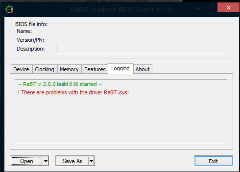

    Więc zrobię to modyfikując oryginalny GBIOS karty a potem wgram nowy, co za problem.. Tylko kiedyś robiłem to Riva Tuner-em a teraz nie chce mi się odpalić i nie wiem co robić ..
    Przed chwilą pobrałem program Rabit do modyfikacji GBios-u. Ten sam problem co w RivaTuner i tym drugim.
    Radeon HD6670 - Jak zwiększyć napięcie GPU bez RivaTuner i ATI Tray Tools?
    Jakieś pomysły? Po prostu z mostu muszę zmodyfikować bios, nie wiem jak, gdy nie chcą mi się odpalić te programy więc proszę Was o rady.

    A co da Ci BIOS jak karta fizycznie nie może dać więcej jak stock? O vmodzie do tego modelu też nie słyszałem (bo i kto będzie przy kastratach grzebał?). To cieniutka karta i lepiej byłoby po prostu wymienić ją na coś do gier przeznaczonego.
    Co się dziwisz, że stare programy nie działają z do niedawna najnowszą serią kart graficznych? Używaj MSI Afterburner - to bodaj najlepsze aktualnie narzędzie do podkręcania kart graficznych.
