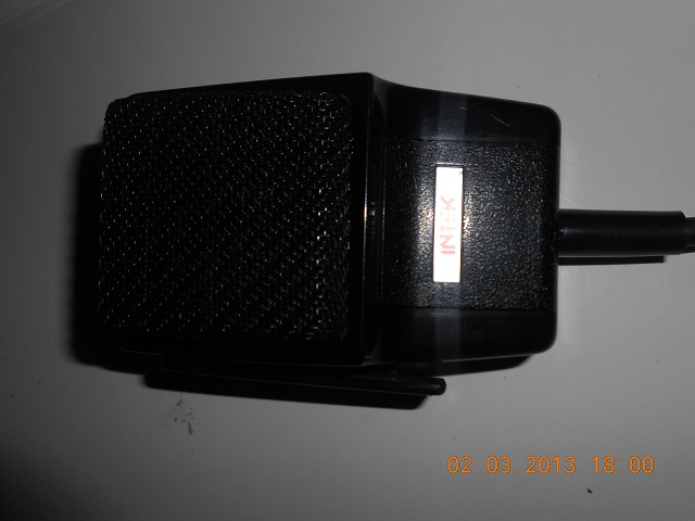

Jak podłączyć mikrofon Intek do Alana 87 z różnymi kolorami kabli?

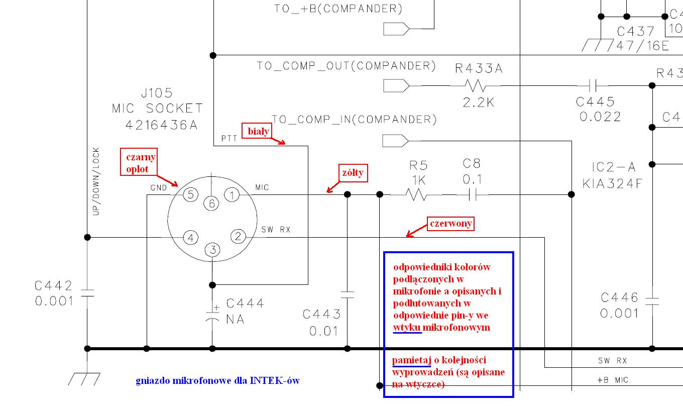

    Przepinowanie - fajne słowo. :spoko:

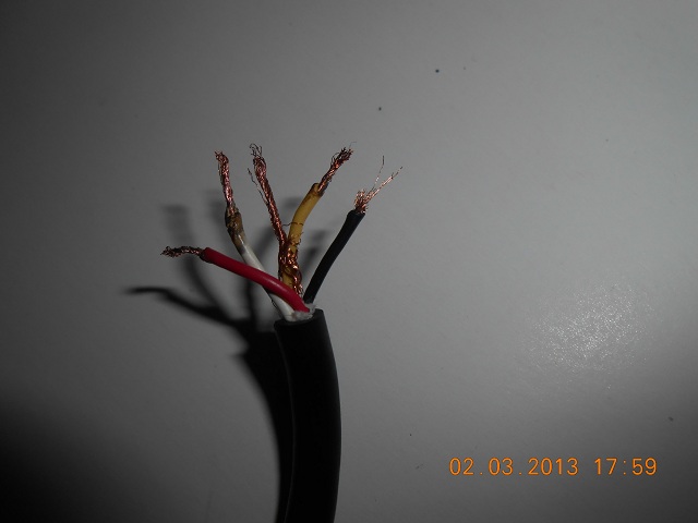

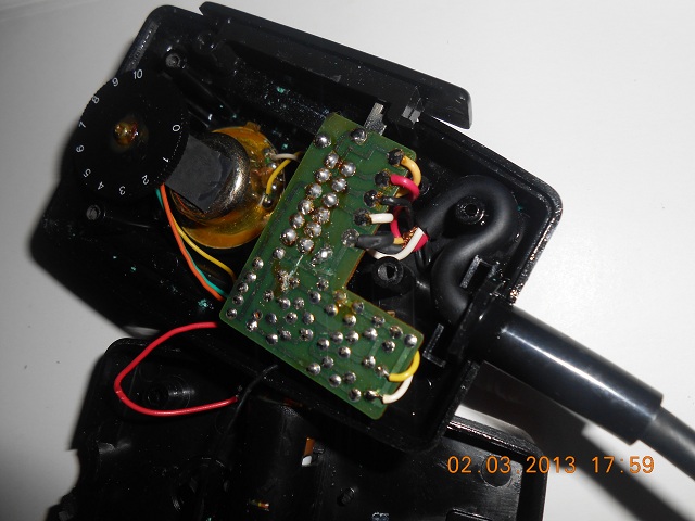

    Tu masz co i jak :
    Osobiście zamieniłbym wyprowadzenia tak, aby były zgodne z tym okablowaniem (czytaj : wykonaniem kabla) i ze standardem mikrofonowym kabelków/kolorów.
    Zobacz, że wyjście kabelka żółtego jest ekranowanym dla całości kabla mikrofonowego oraz kabelki biały i czerwony należałoby zamienić w tzw. "gruszce".
    To tak po kolei - z kolorem i nazwą - według standardów w CB radiach :
    - żółty - mikrofon
    - czarny - masa GND (com dla TX/RX w 99% podłączany jest do oplotu kabla we wtyczce mikrofonowej)
    - czerwony - TX nadawanie
    - biały - RX odbiór (załączanie głośnika) (czasami niebieski lub wspólny dla oplotu)
    - oplot - masa GND

    Podpowiedzi część II i wyjaśnienie.
    Wykaz pokazanych kolorków z przewodów :
    A ich podłączenie do wtyczki mikrofonowej :
