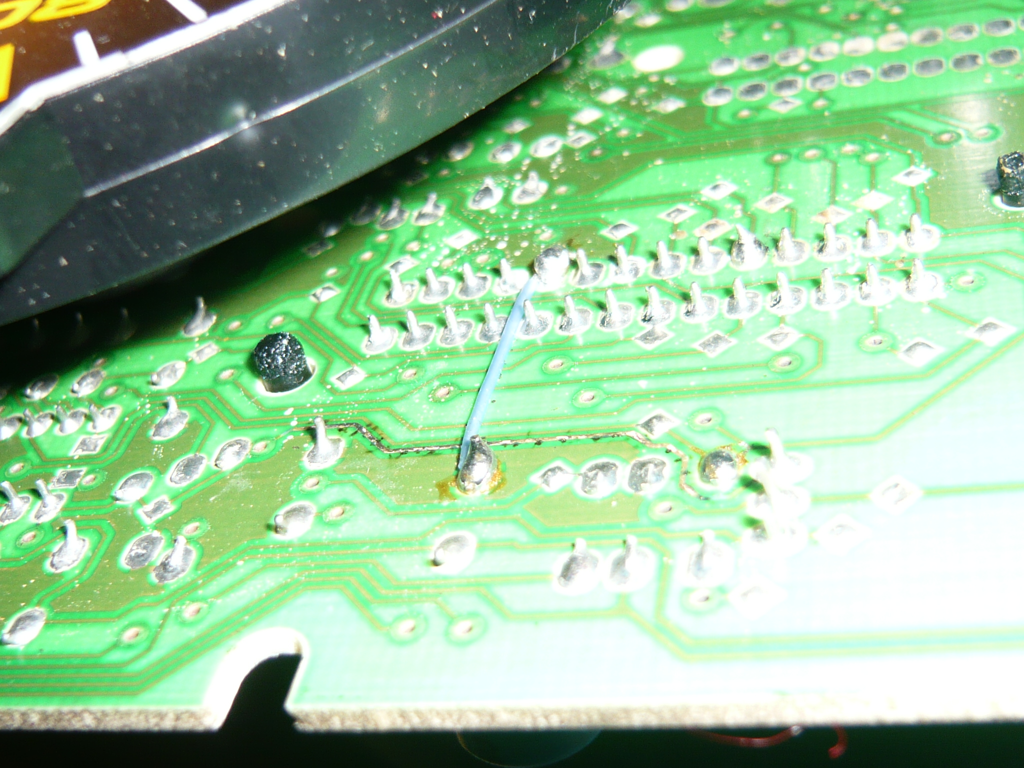

  • #13 12031508
    adamseat
    Panowie po kolejnej dawce lektury postów i własnej edukacji w tym zakresie sprawdziłem napięcia i masę na złączu 28 pinowym. pin nr 3 i 5 powinien być masą, 13 i 15 pod napięciem 12V. Wyniki pomiarów są następujące:
    pin 3 wykazuje napięcie 0,02V, pin 5 wartość -0.00, po uruchomieniu silnika -0.02.
    pin 15 - 12V, pin 13 ok. 6V po przekręceniu stacyjki.
    żeby nie nasuwać wniosków proszę o ocenę tych wartości.
    Sprawdziłem również kondensator napięcia na płytce licznika wg. procedury zaczerpniętej z postów. otrzymane wartości to na prawej nóżce ok. 600omów na środkowej -500omów.
    przeżyłem szok że jakiś minus się pojawił. Nie znam się aż tak bardzo na tym także również proszę o opinię.
    W końcowym efekcie zjechał mi miernik i "motyla noga" wywołałem zwarcie. spaliła mi się ścieżka. foto wrzucam do oględzin. po tym incydencie wartości na kondensatorze są prawidłowe w przedziale od 600 do 700 omów, podobne na dwóch nóżkach; środkowej i prawej, ale nie podnoszą się żadne wskazówki zegarów (prędkość, obroty, paliwo, płyn).
    Da radę to jakoś jeszcze naprawić?
    https://obrazki.elektroda.pl/9284158400_1362728676.jpg
    https://obrazki.elektroda.pl/2455199200_1362728678.jpg
    https://obrazki.elektroda.pl/1221860700_1362728680.jpg
    https://obrazki.elektroda.pl/2895495100_1362728681.jpg
  • #14 12031852
    grala1
    Specjalista grupy V.A.G.
    Odpuść temat bo nie masz zielonego pojęcia o tym.
    Jaki kondensator z 3 nogami? Chyba mówisz o stabilizatorze napięcia.
  • #15 12031873
    Karaczan
    Poziom 41  
    Poprawić luty na stabilizatorze i na kostkach, zegary powinny ożyć.
    Tylko dobrze przelutować, dodając świeżą cynę, a nie tylko podgrzać.
    I to poprawić absolutnie wszystkie luty kostki. Nawet te które wydają się dobre ;)
    Częsta ich usterka. A stabilizatory rzadko padały, nie mniej jednak czasem im się padnie.
    Ale na ogół to kwestia zimnych lutów.

    adamseat
    grala 1 masz rację, to nie kondensator ale też nie stabilizator. to z 3 nóżkami to jest tranzystor. Używana nazwa stabilizator jest nie właściwie stosowana i to nie jest moja opinia tylko osób, które co nieco o tym pisały.
    3 zdjęcie, które zamieściłem pokazuje nadpaloną ścieżkę (w wyniku zwarcia, które zrobiłem) z tego tranzystora (stabilizatora jak co niektórzy wolą) w kierunku tarczy. czy jest to równoznaczne z tym, że licznik jest do wyrzucenia, czy go jeszcze ocalę?
    i w jaki sposób mogę, tzn w którym miejscu zrobić dodatkową masę, albo co wymienić, aby pin 3 i 5 wykazywały "0V"
