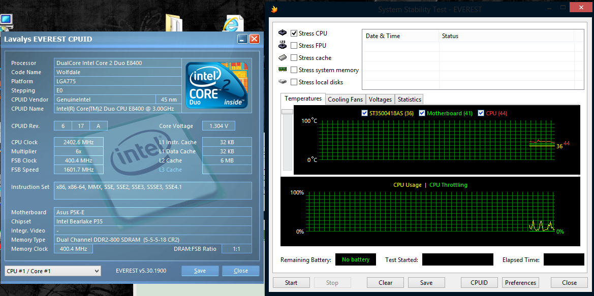

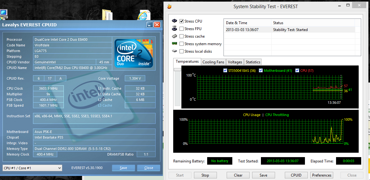

    Witam !
    Podkręciłem procesor Core 2 Duo E8400 zgodnie z instrukcją:
    Kod: Text
    Zaloguj się, aby zobaczyć kod

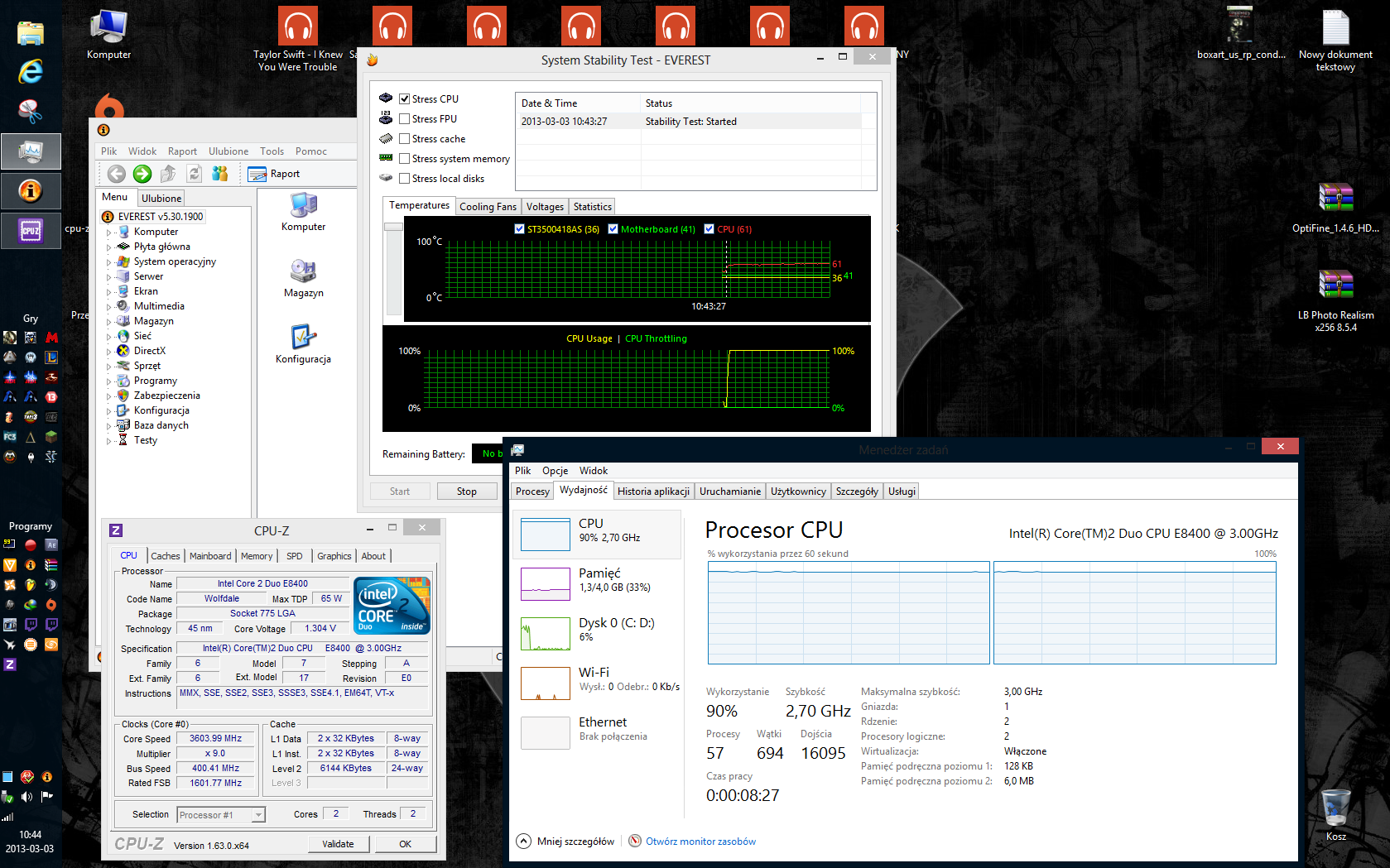

    Cały problem zamieszczam na screenie:
    Intel Core 2 E8400 - Podkręcony do 3,6 GHz można aby obciążyć do 90%
    Przy obciążeniu w programie Everest procek w menadżerze zadań osiąga 90% obciążenia.
    Druga sprawa to to że jest tam pokazane przy obciążeniu 2,9 GHz a nie 3,6.
    Na dodatek w CPU-Z mam wartość 3,6 GHz.
    #2 12009973
    Kasek21
    Tym co Menadżer pokazuje się nie przejmuj.

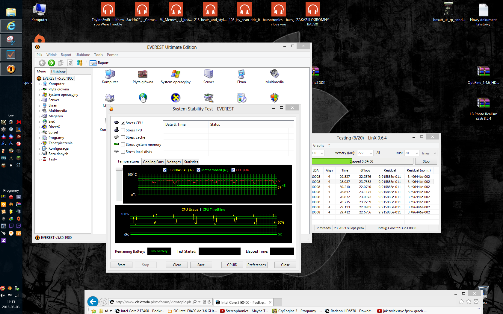

  • #3 12010070
    Burłak
    Właśnie jestem w trakcie testu:
    Procek nagrzewa się do 70* :D W czasie gry sprawdzałem przy obciążeniu 90-95% miał tylko 55* przerwać test czy jechać dalej? PS. Odpaliłem ten program i teraz czuje się jak bym był .. nie wiem gdzie ale z komputera mi ciepłem wieje, w pokoju temperatura o 3 * się już podniosła ;)
    Test właśnie się zakończył:
    Czyli wszystko jest grane?
    Mogę tak zostawić?
    Dodam, że niby ta temperatura procesora jest na poziomie 70* a mam chłodzenie spartana he 923 i przy samym procesorze nie jest gorący tylko ciepły, to są jakieś przekłamania czy co? Pastę mam ArcticSilver V.
    A z tym menadżerem zadań i częstotliwością procka 2,7 przy obciążeniu -> właśnie czego tak się dzieje? Bo trochę się tym przejmuję ..
    #4 12010242
    Kasek21
    Burłak napisał:
    Mogę tak zostawić?
    Tak.
    Spora temperatura jeżeli posiadasz HE923 nawet jak na LinX'a, który bardzo rozgrzewa procesor.
    Jakie napięcie dla CPU ustawione?
