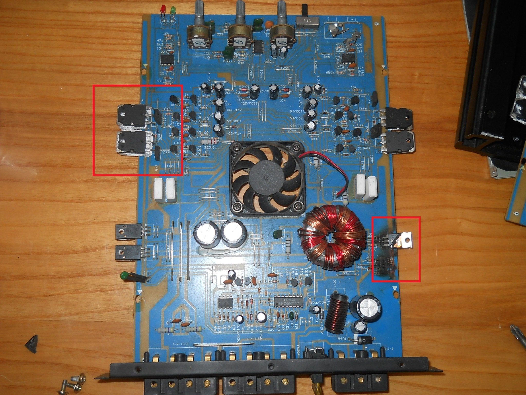

    Witam Serdecznie
    Nie pytajcie dlaczego go zakupiłem bo dostałem go od kuzyna więc mnie nic nie kosztował normalnie bym go nie zakupił ale do rzeczy.
    Po podłączeniu go pod zasilanie gra kilka sekund i wyłącza się (świeci dioda Protect). Po rozebraniu wszystko wygląda ok, tranzystory nie są spalone. Dowiedziałem się że ta dioda oznacza problem z końcówka mocy, moje pytanie brzmi jak sprawdzić które elementy są za to odpowiedzialne? Mogę odlutować jedną parę tranzystorów z jednego kanału i sprawdzić czy będzie działać na pozostałych 2 kanałach (by sprawdzić czy któreś z tranzystorów nie są uszkodzone)?
    Ewentualnie czy jest możliwość wykorzystania samej przetwornicy i zaprojektowanie własnej końcówki? Potrzebny jest mi tylko jeden kanał ok 150W. Wzmacniacz dysponuje 4x95W a ile jest rzeczywiście chyba nikt nie wie.
    Dziękuje serdecznie za odpowiedzi. Jeśli temat zamieściłem w złym dziale to przepraszam i prosiłbym moderatora o przeniesienie tematu do odpowiedniego działu.

    Chyb a najlepszym rozwiązaniem było by zbudowanie wzmacniacza na jakimś scalaku tda7294 np. mozna też go w mostek wziąć a zasilić to z przetwornicy twojego wzmacniacza, musisz tylko zobaczyć jakie ona daje napięcia. Ewentualnie jeśli chodzi Ci o wzmacniacz to posprawdzaj go pod kątem zimnych lutów.

    Przy włączaniu go zielona dioda pulsuje zimnych lutów nie widać lecz z dołu jest czerwony przewód przylutowany do 1 nóżki diody Protect i okolicy układu scalonego. Jak sprawdzić co jest uszkodzone?

    Dobra po podaniu napięcia jeden z mosfetów się mocno nagrzewa. Mogę go odlutować i sprawdzić czy działa?

    Dobra wylutowałem oba mosfety i wzmacniacz działa. Tylko pytanie dlaczego może nie działać mostek na 1 i 2 kanale? Na nim wszystko jest sprawne.
    Elementy wymienione wszystko działa i mostki też dziękuje za pomoc.
    Ps. Zdjęcie powyżej nie jest mojego wzmacniacza ale tego samego modelu.
