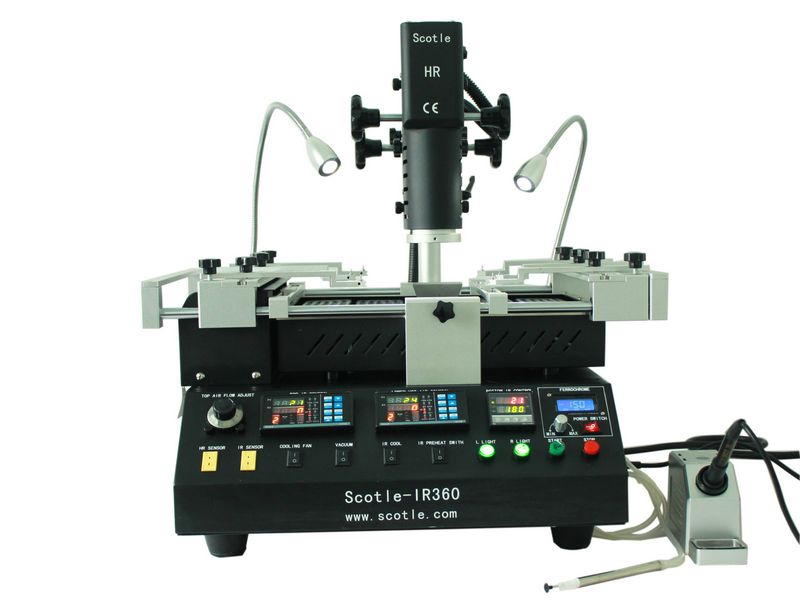

Posiadam taką oto stację BGA
Jestem początkujący w reballingu.
Na początek kupiłem kilkanaście x360 i ps3 z rrodem czy ylodem.
Chciał bym się dowiedzieć jakie profile lutownicze dostosować do tych konsol za równo cyny zwykłej jak i z ołowiem.
Dodam, że przeczytałem sporo tematów na temat reballingu i profili lutowniczych ale wszędzie każdy pisał coś innego i jestem zielony.
Chciał bym zacząć lutować te konsole ale z nieodpowiednim profilem tylko zaszkodzę. Na razie ćwiczę na starych lapkach czy netbookach które są nie do odratowania.
Dolna grzałka IR ustawiona na 200*C ( za długo nie grzałem bo w sumie dolna grzałka ruszyła mi razem z profilem)
odnośnie tej grzałki czy temperatura 200*C jest prawidłowa?Jak długo grzać płytę przed włączeniem profilu?
Gość z serwisu w którym kupiłem stację mówił że do kulek z ołowiem ustawia dolną grzałkę na 180*C.
Profil grzania płyty ustawiłem taki zarówno dla góry jak i dołu(zaznaczam że robiłem to jak założony był z góry hot air):
r1-1,5*C l1- 165*C d1- 30 sek
r2-3.0*C l2- 185*C d2- 30 sek
r3-3.0*C l3- 205*C d3- 30 sek
r4-3.0*C l4- 225*C d4- 30 sek
r5-3.0*C l5- 245*C d5- 30 sek
r6END
gdzie wdług mnie:
r- przyrost temp na sek
l- osiągnięta temp
d- czas utrzymania temp. przed przejściem w nast tryb.
Płyta którą robiłem była na kulkach bezołowiowych i po skończeniu tego profilu układy schodzą bez problemu.
Chciał bym się dowiedzieć czy taki profil który sobie sam wymyśliłem jest dobry?
Jak zmodyfikować ten profil do kulek z ołowiem (z tego co wiem to temp. mniejsze się ustawia) Czy taki profil będzie dobry do x360/ps3, ewentualnie jak go zmodyfikować pod te konsole z kulkami z ołowiem jak i bez?
Czy lepiej z góry grzać IR czy HA? HA miałem nad układem ok 5mm. IR chyba wyżej się daje z tego co czytałęm 4-5cm.
W sumie to problem miałem ze ściągnięciem starych kulek. na 350*C lutownica grotowa nie bardzo sobie chciała poradzić, dopiero na 450*C jakoś poszło ( dodam tylko że układ robiłem na zimno a nie od razu po ściągnięciu)
topnik jakiego używam to AMTECH NC-559-ASM-UV(TPF)
Mam nadzieje, że któryś z forumowiczów się wypowie i rozjaśni wątpliwości moje jak i innych którzy szukają bądź będą szukać takich informacji.
Z góry dziękuję za pomoc
Tomek
