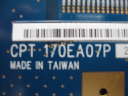

    Witam jak w tytule , dzieciaki uderzyły czymś w monitor i pękła matryca od środka , rozebrałem i tak to wygląda :
    Acer - pęknięty LCD, wymiana matrycy czy całego panelu? Acer - pęknięty LCD, wymiana matrycy czy całego panelu?
    Jak to naprawić , wymienić cały panel z podświetleniem czy tylko widoczny element na zdjęciu ?

    Najlepiej całość.
    Wszystko zależy od Twoich możliwości. Jeżeli masz dostęp do samego szkła to wymieniaj. Przeważnie wymienia się całą matrycę. W tej chwili ceny są dość przyzwoite za takie matryce. Poszukaj na znanym portalu aukcyjnym.

    mam kupić obojętnie jaką czy koniecznie się trzymać konkretnego modelu który widać na fotce

    Trzymać się -chyba że zamiennik.
