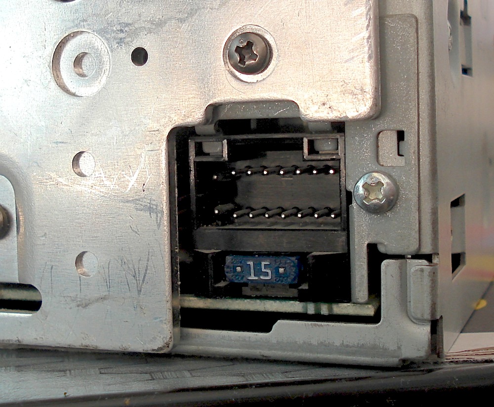

    Dostałem radio od kolegi z UK i chce je zamontować w mondeo MKIII. Mam problem bo nie wiem jaki rodzaj złącza do niego idzie a co za tym idzie nie wiem jaki schemat podłączenia. Wygląda jak sony lub toyota.
    Radio to ADDZEST DM815MP więc jakiś chinol
    Nie chinol lecz Clarion na Japonię ;)
    Poszukaj wtyczki do Clariona i po sprawie .

    O dziękuje bardzo za szybka odpowiedz. Jak wiem, że to Clarion to od razu inaczej na niego patrzę ;-)
    Martwi mnie jeszcze jedna kwestia. Napis na pokrywie radia FM 76.0-90.0MHz czy w Japonii używa się takich częstotliwości i czy da się to jakoś przerobić?
