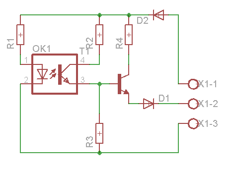

    projektuję prosty enkoder - jeden transoptor szczelinowy, który ma współpracować z wejściem cyfrowym sterownika PLC typu SINK, rezystancja 6.6k, minimalne napięcie stanu wysokiego 15V
    zaproponowałem takie dwa schematy
    wersja1
    R1 - 1k
    R2 - 100k
    R3 - 10k
    R4 - 470 - zabezpieczenie przed zwarciem wyjścia
    D1, D2 - 1n4148 - zabezpieczenie przed błędnym podłączeniem
    Prosty interface: transoptor szczelinowy -> PLC
    wersja2
    zamiana wartości R2 z R3, pozostałe elementy takie same
    pytanie, czy schemat zaprojektowałem poprawnie?
    która wersja lepsza, tzn. npn/pnp
    zastanawiam się jeszcze nad dodaniem transili jako zabezpieczenie zasilania i wyjścia

    Żeby 2 wersja miała sens hehe...

    tzn? a co w tej wersji nie ma sensu?

    Wyjście typu PNP podaje nam + do wejście sterownika i tak działa 99% sterowników.
    Zabezpieczenia.
    Na wejściu zasilania transil 2 kierunkowy na 33V.
    Obwód wyjściowy dioda zaporowy względem wyjścia a masy i opornik 0R..10R 1/8W szeregowy z wyjściem sygnałowym.
    Pozdrawiam Marcin

    poprawki uwzględniające sugestie:
    czy tak jest OK?
    Użytkownik obserwowany
    Daj jeszcze kondensator do zasilania za diodą zasilająca i będzie ok.
    Na schemacie masz schemat czujnika Omrona.
    Dioda zaporowo jest dana żeby zabezpieczyć tranzystor jak ktoś by od tyłu dał napięcie.

    widzę, że nawet omron daje mostek na zasilaniu ;)
    ja sobie wymyśliłem po swojemu "idiotoodporne"
    kolega, dla którego to robię, stwierdził: "monterzy na 100% podłączą źle"
