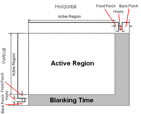

    Zasada działania zostanie przedstawiona w trzech krokach. Pierwszy będzie dotyczył standardu VGA dla rozdzielczości 800 pikseli x 600 linii, drugi – użycia generatora 10 MHz zamiast 40 MHz do generowania impulsów synchronizacji; trzeci – generowania kolorów za pomocą maszyny stanów.
    Karta "graficzna" na układach 74xx
    Zgodnie z powyższym rysunkiem, symulowany będzie tryb 800x600 przy odświeżaniu 60 Hz. Jednemu pikselowi odpowiada sygnał zegara 40 MHz. Z kolei poniższa grafika pozwala zobaczyć, jak naprawdę wyglądają przesyłane sygnały VGA – rozdzielczości 800x600 odpowiada w rzeczywistości 1056 jednostek danych w 628 liniach, przy czym część nigdy nie jest wyświetlana na monitorze.
