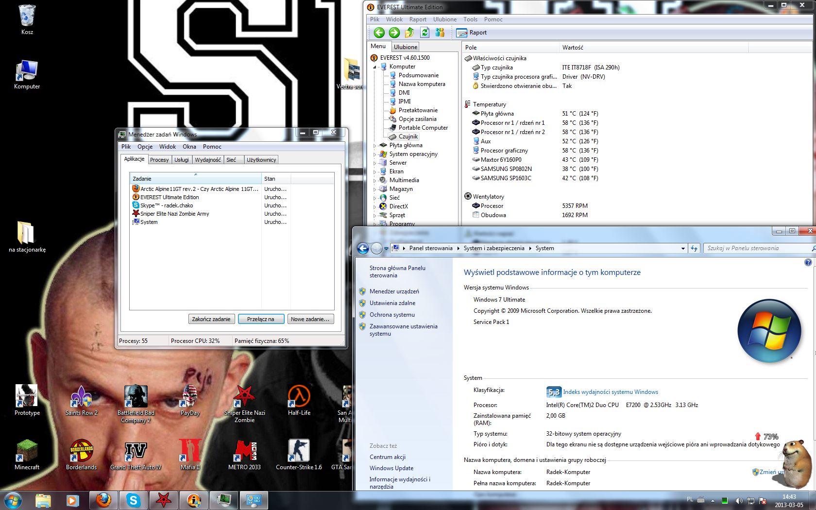

    Sprytny_Lis
    Poziom 25  
    mam to chłodzenie na swoim Core 2 Duo E7200 temperatura po OC w spoczynku to 39C wiec moim zdaniem jest bardzo dobrze

    Sprytny_Lis
    Poziom 25  
    mój proc po OC też bierze z 80W i przy max stresie to mam 60C wiec żle nie jest

    Sprytny_Lis
    Poziom 25  
    mogę dać screeny na dowód

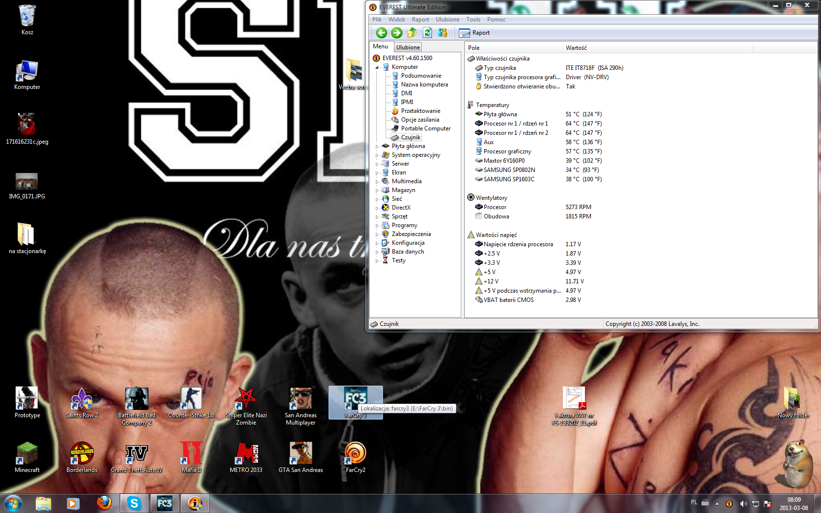

    Arctic Alpine11GT rev.2 - Czy Arctic Alpine 11GT rev.2 da radę?
    a proszę i dziękuje ze uznajecie mnie za swojego mistrza xD teraz poproszę pomnik :)
    pasta to Arctic Silver 5
    gra to FarCry 3 ale nadal mam 15C zapasu do max temp mojego proca
