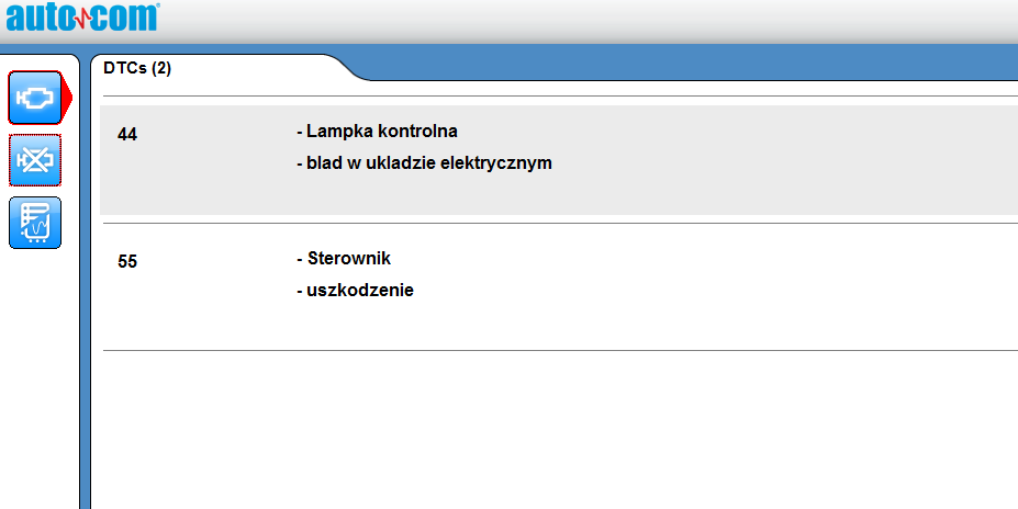

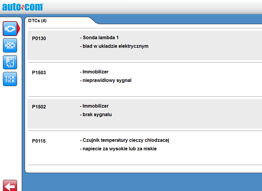

    Dzisiaj już mniej padał deszcz i odczytałem błędy dodam ze przed deszczami nie było błędów
    Opel Vectra B 1.6 16v - Żarzące się kontrolki na wyłączonym zapłonie Opel Vectra B 1.6 16v - Żarzące się kontrolki na wyłączonym zapłonie
    Druga fotka z dwoma błędami to diagnostyka poduszek.

    Pawel wawa
    No i pięknie, błędy związane z zasilaniem.
