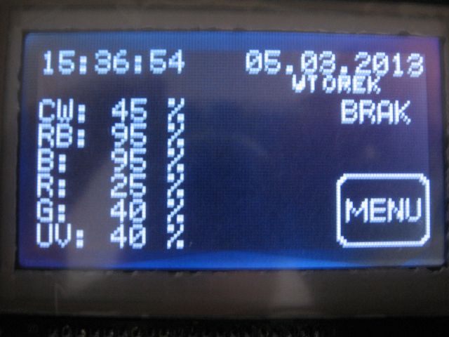

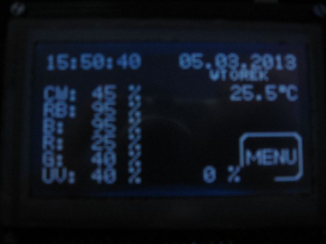

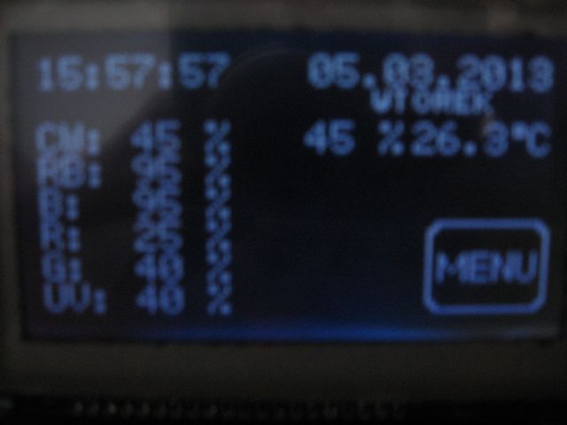

    Mam taki problem że gdy podpięty jest DS18B20 to na wyświetlaczu pokazują się jakieś śmieci, wszytko działa bez problemu. Gdy czujnik zostanie odpięty nie ma problemu z tymi śmieciami. Podejrzewam że przyczyną tego może być funkcja FUSING, może istnieje sposób na ominięcie tej funkcji.

    Fotki jak to wygląda:

    No to mamy winowajcę. Robienie czegokolwiek długotrwałego w przerwaniu to chory pomysł, ale problem polega na tym, że procedury obsługi LCD nie blokują przerwań na czas wykonywania operacji na LCD - dołóż blokowanie i odblokowanie przerwań na prymitywach LCD i zadziała (jako proteza). żeby zadziałało dobrze - przenieś obsługę 1Wire do pętli głównej.

    No i po problemie :) Obsługa DS'a przeniesiona do pętli głównej. I znowu potwierdza się teza, że przerwania powinny być jak najkrótsze myślałem że moje jest krótkie ale okazało się co innego:) Dzięki za pomoc.
