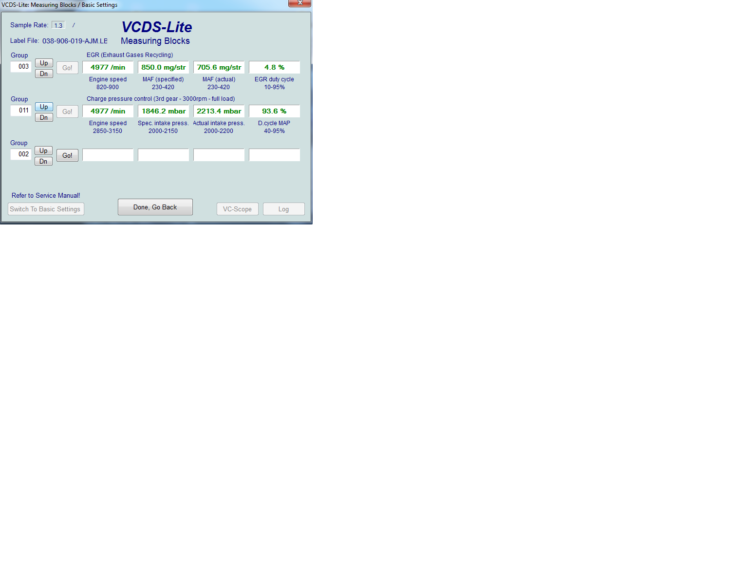

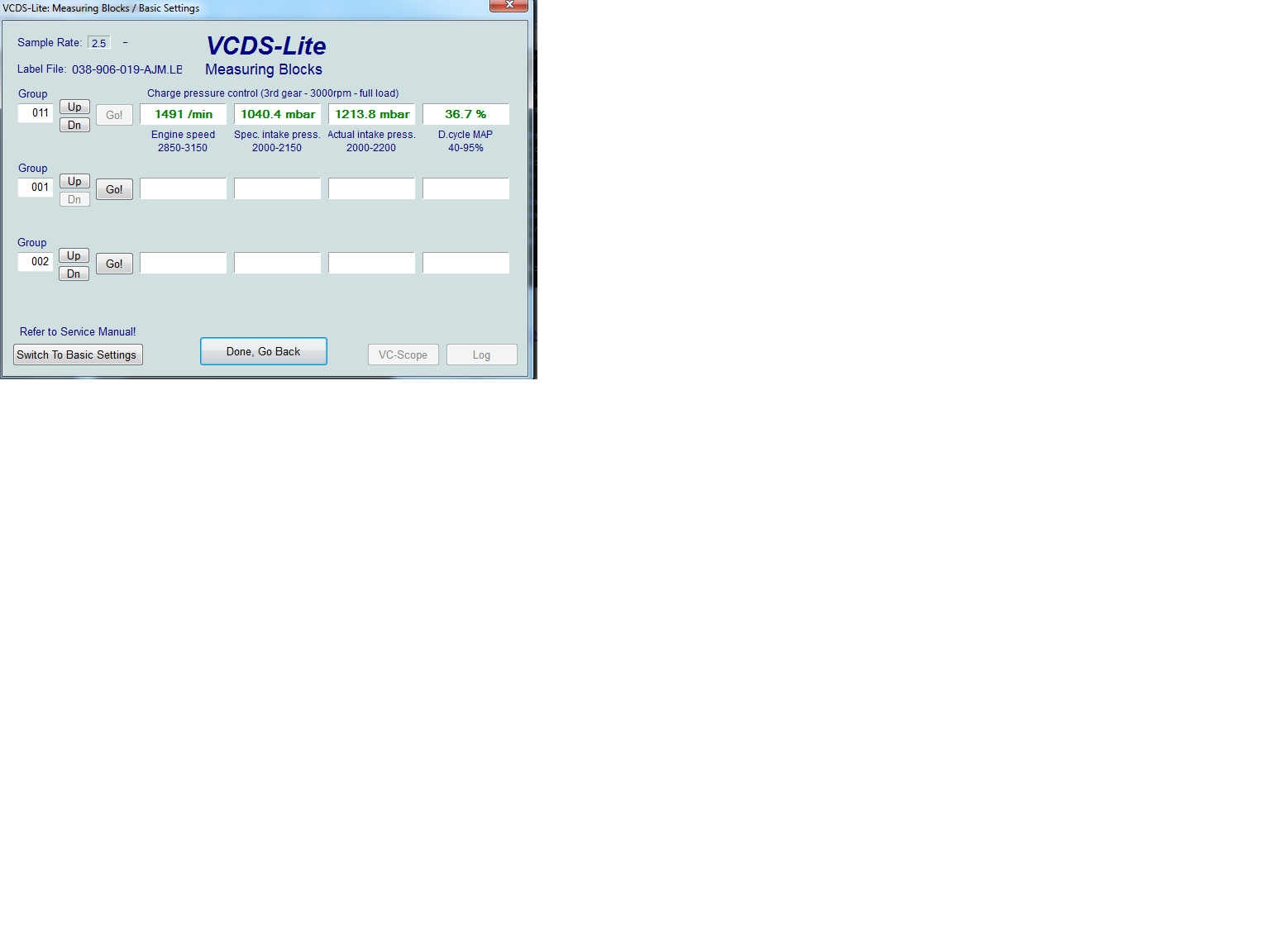

    Witam mam problem z Audi A4 brak mocy przy 3000obr. Zrobilem takie testy a ze na tym za bardzo sie nie znam prosze o pomoc.
    Audi A4 1.9 TDI - Jak przetestować zawór N75 przy braku mocy? Audi A4 1.9 TDI - Jak przetestować zawór N75 przy braku mocy? Audi A4 1.9 TDI - Jak przetestować zawór N75 przy braku mocy? Audi A4 1.9 TDI - Jak przetestować zawór N75 przy braku mocy?
    Czy z tego cos wynika. Nie wiem jak przetestowac zawor n75. Pozdrawiam

    Zrób logi silnika jak się należy, podczas jazdy a nie tylko screen z chwilowego.
    Śilnik wchodzi w tryb awaryjny? Świeci się jakaś kontrolka?
    Turbina przeładowuje z tego co widze.
    Jaka ta a4 tak wogóle?
    model, rok, kod silnika

    Turbosprężarka przeładowuje, zapieczone zmienna geomteria i auto w pada w tryb awaryjny dlatego traci moc. Turbosprężarka na pewno do przeczyszczenia. Zrób logi i podaj jakie błędy wyskakują.

    Turbosprężarka przeładowywuje i auto wpada w tryb awaryjny, temat przerabiany setki razy, Turbina z samochodu i zmienna geometria do przeczyszczenia.
