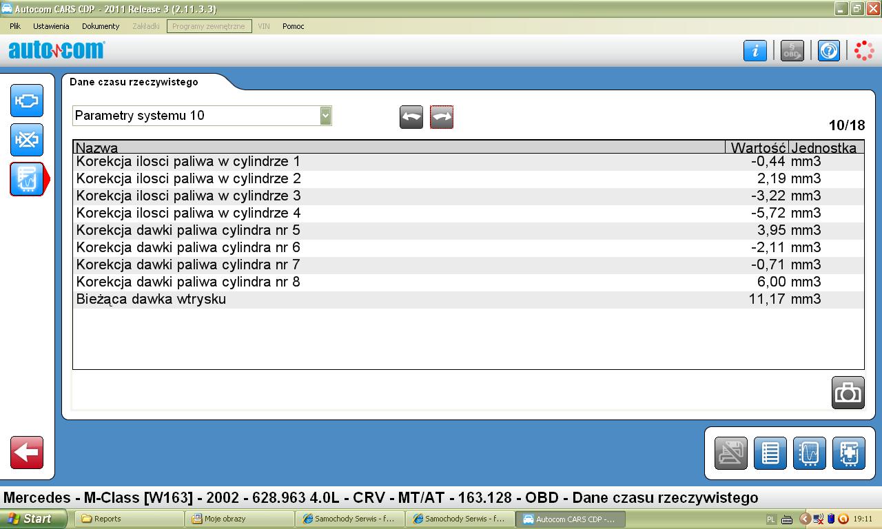

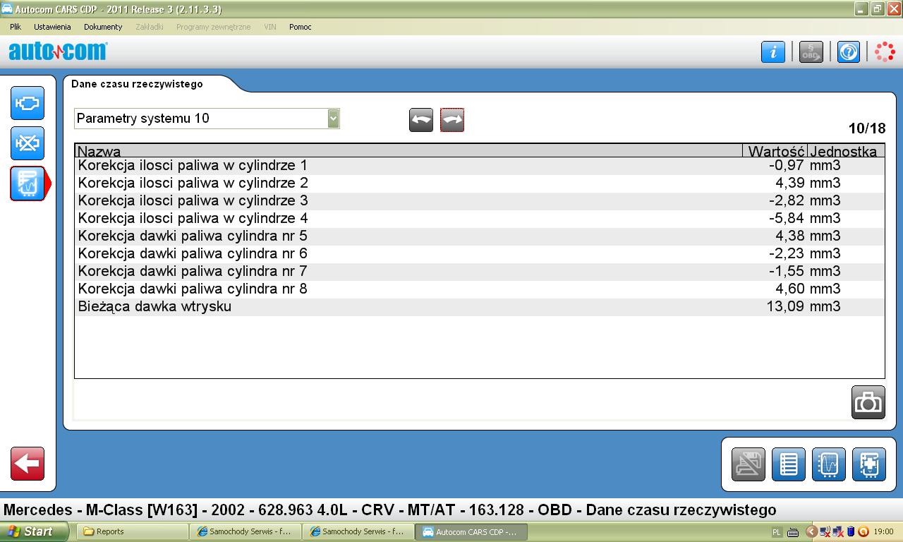

    Witam!

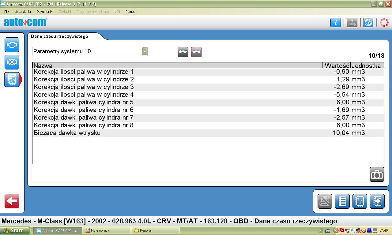

    Proszę o wypowiedź na temat korekcji wtryskiwaczy
    Objaw to taki, że na zimno buja obrotami o jakieś 200 czasami 300, na ciepło prawie nie zauważalnie
    W parametrach nic nie mogę zauważyć prócz tych korekcji, czy to może być powód wahania obrotów...
    Błędów brak, dobrze odpala i jeździ....

    Przepływki czyste ?

    4 leje , 3 i 6 też do wymiany,buja obrotami bo 4 upuszcza całe ciśnienie, powinien kopcić , 7 wychodzi z normy szczególnie przy ostatnim którymś teście .Zwróć uwagę na -. Pozdrawiam
    wyjmij zawór regulacji ciśnienia narmpe i zobacz czy nie ma opiłków na oringu, jak są to pompa do wymiany

    Zawór czysty i dodatkowo wymieniony zestaw oringów, ciśnienie też nie jest stabilne zmienia się w zakresie 10 - 20 atm
    Przepływki czyste i chyba już wcześniej wymienione, pokazują takie same wartości
    Dzięki
    Zasugeruję klientowi robotę wtrysków...

    Może to być problem z ciśnieniem, może pompa siada. Jaki ma przebieg? Wtryski można dać do sprawdzenia, ale z doświadczenia wiem że zawsze wtryski po sprawdzeniu są do wymiany. Trzeba też sprawdzić przelewy.

    Winne były wtryskiwacze...
