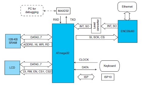

    Stworzony przez Alexandra Manna i opublikowany w serwisie Circuit Cellar system MiniEmail jest niezależnym, mikroprocesorowym klientem poczty e-mail. Jest cichy, łatwy w użyciu, energooszczędny – i co najważniejsze – odporny na robaki rozsyłane mailami. Kolejną zaletą jest też krótki czas uruchomienia – więc jeśli chcemy szybko napisać maila, a komputer jest akurat wyłączony, można po prostu uruchomić MiniEmaila połączonego z siecią Ethernet i od razu przystąpić do pisania, nie czekając, aż komputer się uruchomi.
    Układy do budowy systemu MiniEmail są relatywnie niedrogie – koszt budowy swojego egzemplarza autor wycenił na $50. Najdroższym podzespołem jest oczywiście wyświetlacz LCD. Schemat blokowy urządzenia można zobaczyć poniżej – nie zostały na nim uwzględnione obwody zasilania, konwertera napięć 5/3,3V, kwarcu i zatrzasków. Strzałki wskazują kierunek przekazywania danych. Urządzenia ujęte w zaokrąglone ramki nie są montowane bezpośrednio na płytce drukowanej.
    MiniEmail - niezależny, mikroprocesorowy klient poczty e-mail
    Głównymi elementami systemu są procesor Atmel ATMega32 i kontroler Ethernetu ENC28J60. Ponieważ cały system to również sporo kodu dla procesora, wymagany był szybki mikrokontroler z odpowiednio dużą pamięcią programu. Urządzenie wykorzystuje prawie wszystkie peryferia ATMegi32, jak interfejs SPI, wewnętrzne pamięci EEPROM i SRAM, liczniki, interfejs szeregowy USART, tryb uśpienia, wszystkie 32 porty we/wy i prawie całe 32 KB pamięci programu. Kość ENC28J60 jest niezależnym, scalonym układem pozwalającym na transmitowanie ramek danych przez sieć Ethernet. Posiada 8 KB wbudowanej pamięci SRAM, która może być dowolnie rozdzielona na bufor dla danych wychodzących i przychodzących i jest zdolny do generowania kilku różnych przerwań (np. kiedy odebrany zostanie nowy pakiet). Sam procesor ATMega32 posiada 128 KB pamięci SRAM. W układzie zastosowano wyświetlacz graficzny o rozdzielczości 128x64 piksele.
