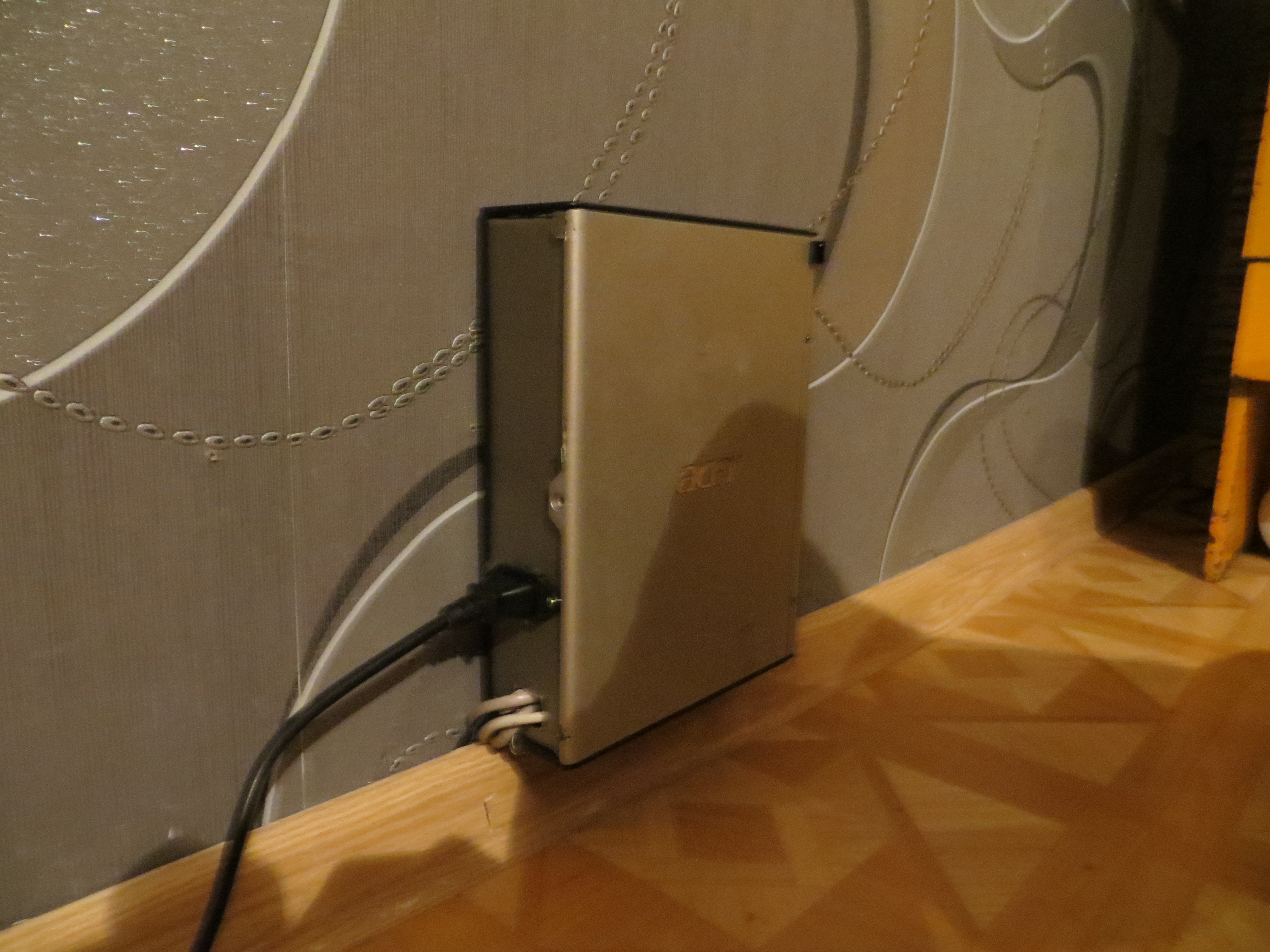

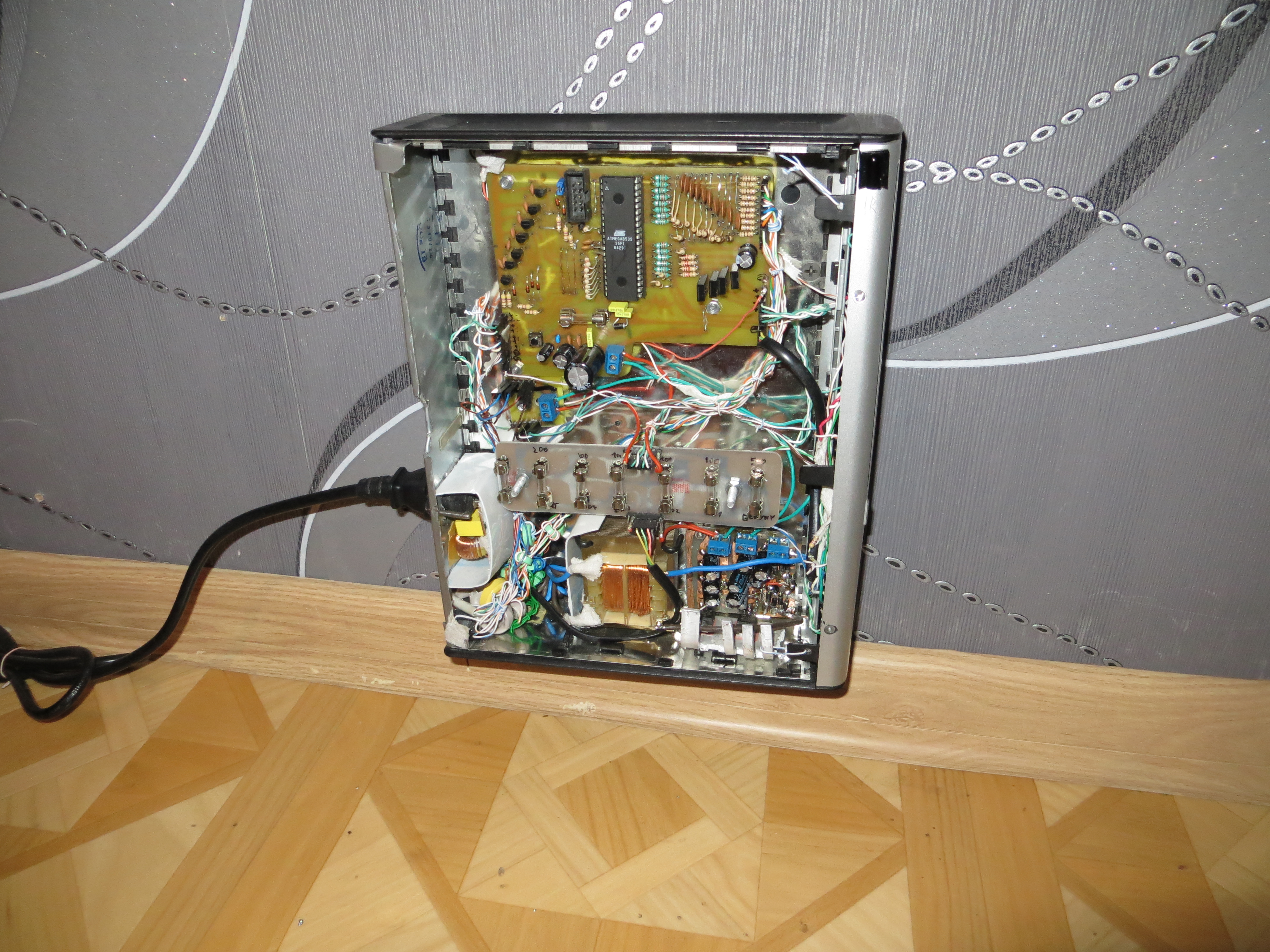

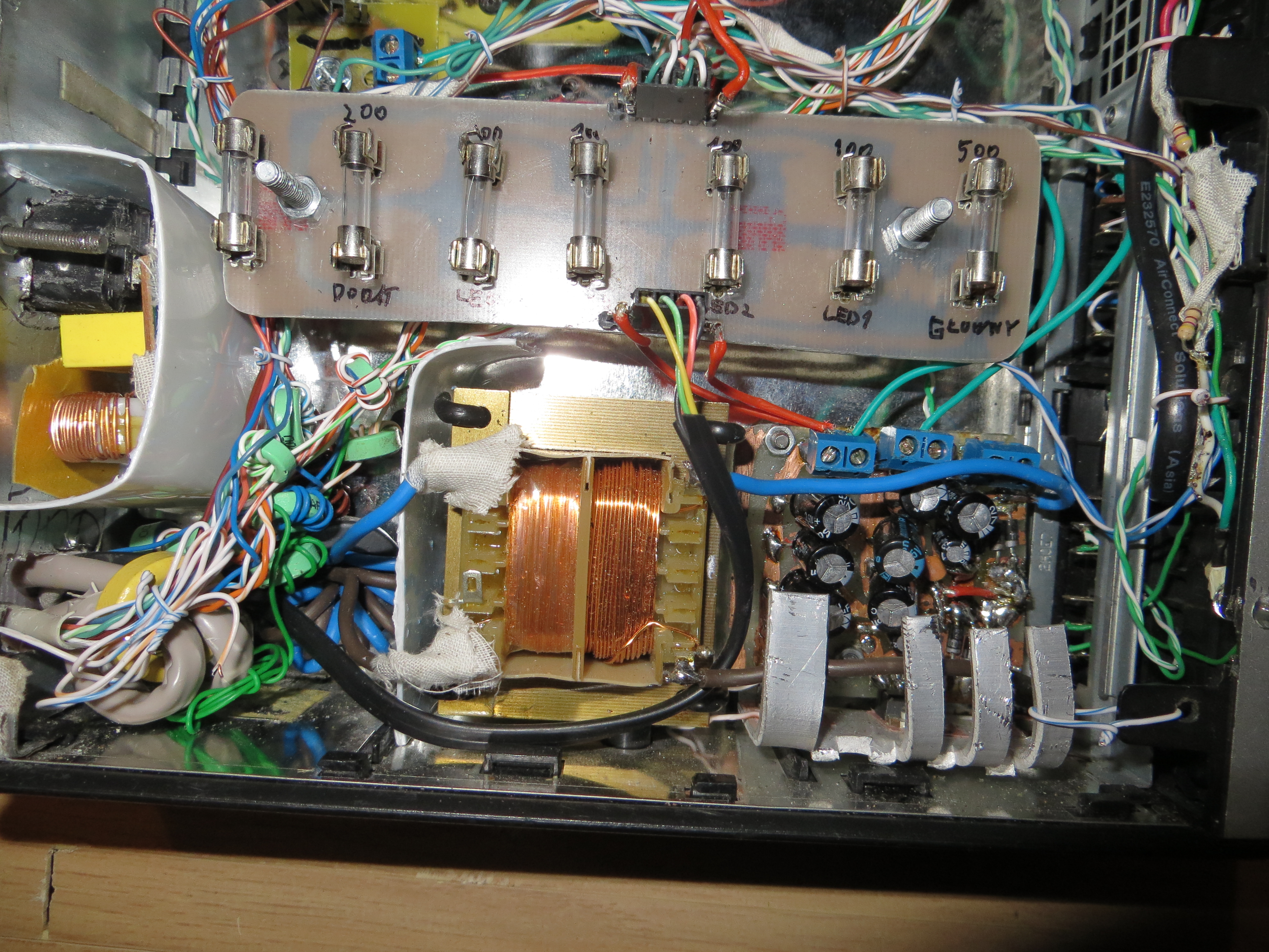

  • Witam.
    Krótko o sobie: Mam 16 lat, uczęszczam do Liceum Ogólnokształcącego w Wysokim Mazowieckiem (profil mat-fiz). Od zawsze fascynuję się elektromechaniką. Nie uważam siebie za profesjonalistę, ciągle uczę się, przestałem traktować to hobby jak zabawę.
    Projekt powstawał długo (prawie 2 lata). Mając 14 lat zachciało mi się pobawić w elektronika i ułatwić sobie życie (zapalanie/gaszenie świateł w pokoju). Pierwszy prototyp składał się z:
    -Attiny2313
    -kawałkiem PCB pod układ
    -układy wykonawcze(jedynie to dobrze zbudowałem, triak + optotiak)
    -panele sterujące
    -ładowarka od telefonu w roli zasilacza
    Całość nie posiadała żadnych zabezpieczeń antyzakłóceniowych, więc światło potrafiło zapalać/gasić się samo 6-10 razy na dobę.
    Drugi prototyp był lepszy, ale nadal niedoskonały, wyeliminowałem 70% zakłóceń.
    Pozostałe 30% wyeliminowałem, gdy zmieniłem źródło zasilania (początkowo ładowarka od telefonu, następnie (transformator-mostek prostowniczy-stabilizator 5V, kondensatory filtrujące).
    Z czasem zaistniała potrzeba pochowania wszystkich przewodów, zbudowania nowej, bezpieczniejszej, bardziej niezawodnej centrali. Znalazły się finanse, zrobiłem z rodzicami mały remont pokoju. Kabelki pochowałem, bazę zbudowałem.
    Wszystkie schematy można odnaleźć na forum, moja centra to zlepek różnych rozwiązań, projektowałem je sam wzorując się na poprzednikach.
    Obecnie projekt jest stale rozwiany (z braku czasu bardzo wolno).
    Program napisany jest w Bascom, lecz planuję w przyszłości zmianę na C.
    Dodatkowe szczegóły są na filmiku. ;)

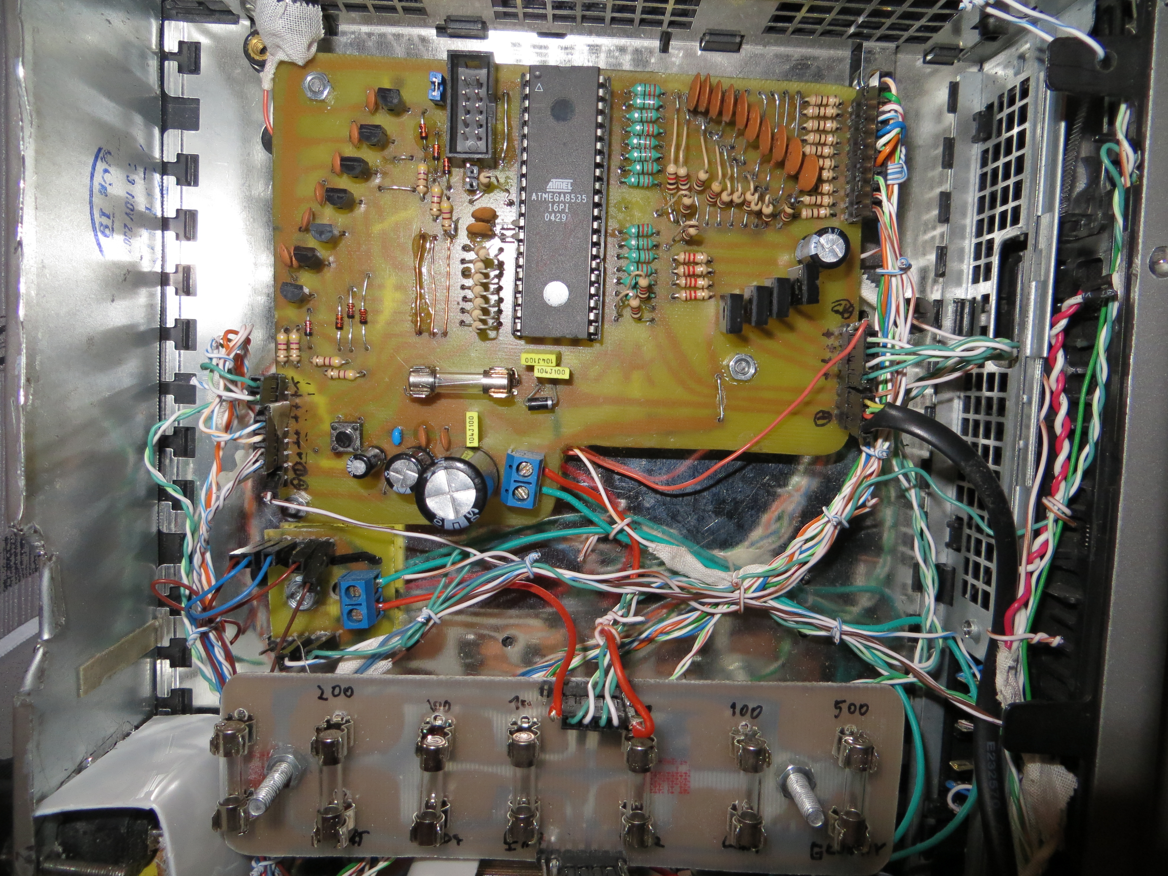

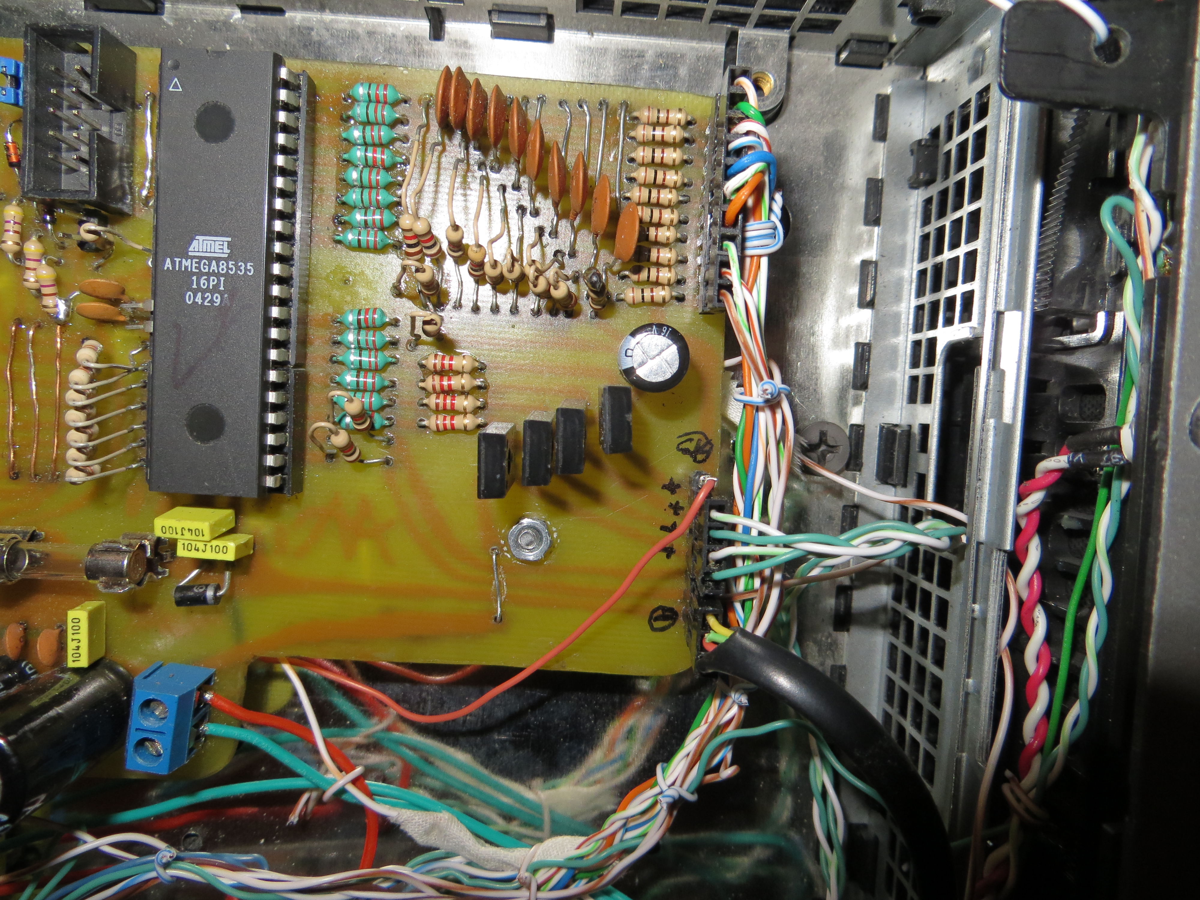

    androot
    Dopóki nie zobaczyłem tego filmiku, to jedyne do czego mogłem się przyczepić to estetyka. Filmik wygląda koszmarnie, masz błędy w napisach, podkład kompletnie nie pasuje do tego co prezentujesz.
    Rozdzielczość zdjęć mógłbyś spokojnie zmniejszyć 4x i dalej miałyby taką samą szczegółowość, a zajmowały mniej...
    Płytka drukowana jest przykładem jak nie powinno się jej projektować.
  • #20 12070567
    miodusy123
    thral666 filtruj mocno wejścia od przycisków(zobacz na prawy górny róg mojej PCB), oczywiście zasilanie też, ja stosowałem wszędzie gdzie się dało dławiki, ferryty.
    Szpanbix taj jeden tylko, na obudowie. Odbiera w każdym kierunku nawet jak stoimy plscami do niego(widać jak prezentuje roletę)
    androot że nie jest tip-top to ja już wiedziałem zanim zacząłem to robić (układ, film). O ile dlaczego film ci się nie podobał to opisałeś, jednak na temat dlaczego płytka jest źle zaprojektowana to już się nie rozpisałeś. Co do filmu, nie każdy ma super kamerę pod ręką, mój aparat (canon sx240) nagrywa bardzo ładnie w full HD ale tylko przy odpowiednim świetle. Nagrywanie filmu w dzień niema sensu więc nie wiem czemu się czepiasz jakości. Nie rozumie twojej sugestii na temat rozdzielczości. Same filmy wyszły słabo(wspominałem dlaczego), ale zdjęcia dużo lepiej. Pobierasz ten film, że czepiasz się wagi?
    Opisz mi (jeżeli możesz) dlaczego według Ciebie płytka jest źle zaprojektowana(planuję budowę następnej bardziej rozbudowanej (mam już moduł Ethernet, klawiaturki matrycowe, czujniki ruchu, itp.)

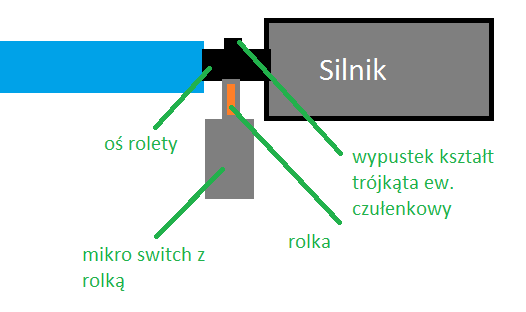

    witam czy mógł byś się podzielić i rozwinąć tą myśl "Obroty rolety liczę za pomocą switche z małą rolka na końcu, który liczy obroty, nie wykorzystuję żadnego timera, po prostu daję małe opóźnienie po sygnale i uc liczy." nie chodzi mi o kod programu, tylko o ten switch jak to jest rozwiązane jak ten switch wygląda w ogóle.
    Po chwili zastanowienia może coś takiego:
    Mój inteligentny pokój
    sorry za rysunek w paincie ale chodzi mi o ogólny zarys, każde wciśniecie switcha jest zliczane i na tej podstawie są liczone obroty? czy masz to jakoś inaczej rozwiązane.
  • #24 12142421
    miodusy123
    Tak, tak jak napisałeś. Za każdym obrotem daje on impuls do uc (często ten impuls jest dosyć długi więc dałem odpowiednie opóźnienie w programie).
