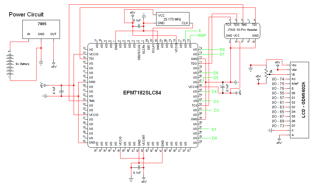

    Jako programowalny układ logiczny wybrano układ CPLD EPM71288LC od Altery.
    Schemat całości można zobaczyć poniżej. Do zaprogramowania układu CPLD potrzebny będzie programator, np. ByteBlasterMV. Jako generator sygnału zegarowego wybrano oscylator 25,175 MHz, ale każdy, o częstotliwości większej od 10 MHz, nada się do tego urządzenia.

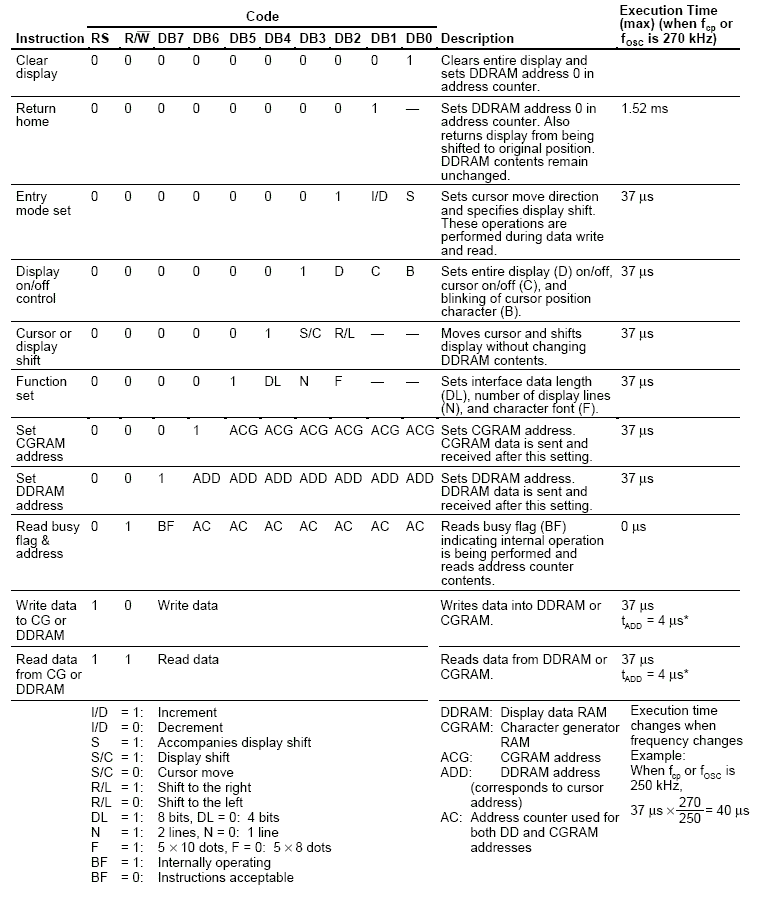

    Oczywiście układ CPLD nie steruje wyświetlaczem bezpośrednio, lecz poprzez wysyłanie odpowiednich komend do kontrolera HD44780. Pełna lista komend widnieje poniżej (jest ich jedynie 11):
    Implementacja sterowania wyświetlaczem LCD w układzie CPLD
    Wyświetlacz może być sterowany dwojako (co wynika z powyższej tabeli), stosując szynę danych o długości 4 bądź 8 bitów. Dzięki komendzie „Function set” można ustalić długość szyny danych, ilość pracujących linii wyświetlacza i zestaw czcionek. Większość pozostałych komend jest wykorzystywana sporadycznie.

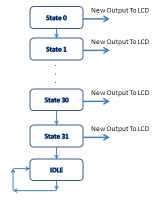

    Ponieważ komendy muszą być wysyłane kolejno, jedna po drugiej, wykorzystana będzie maszyna stanów – unikalny termin wprowadzony na potrzeby układów CPLD/FPGA.
    Obraz powyżej pokazuje, jakie będą kolejne kroki „programu” napisanego w VHDL. Każdy z 32 stanów odpowiada albo komendzie sterującej wyświetlaczem albo przesłaniu do wyświetlacza danych dotyczących znaku, który ma się na nim pojawić.

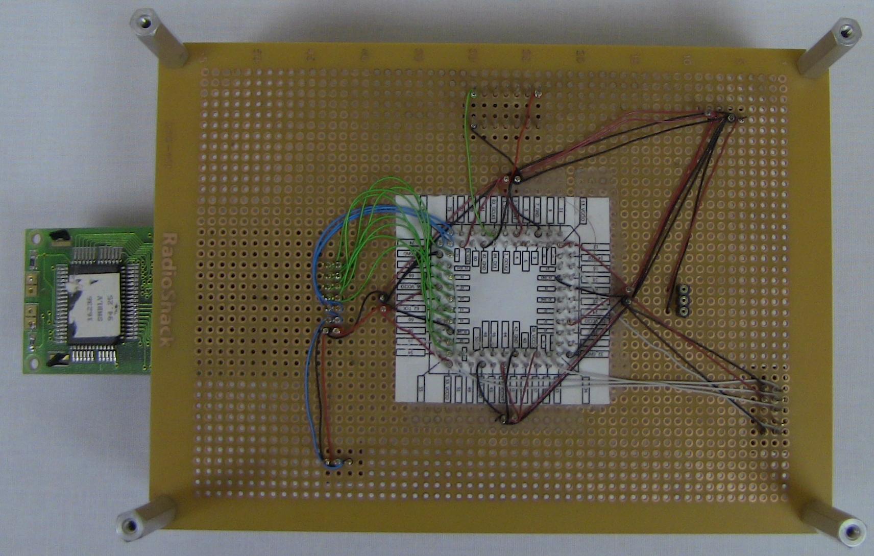

    Do testów urządzenie zostało zmontowane na płytce uniwersalnej, z wykorzystaniem połączeń owijanych.
