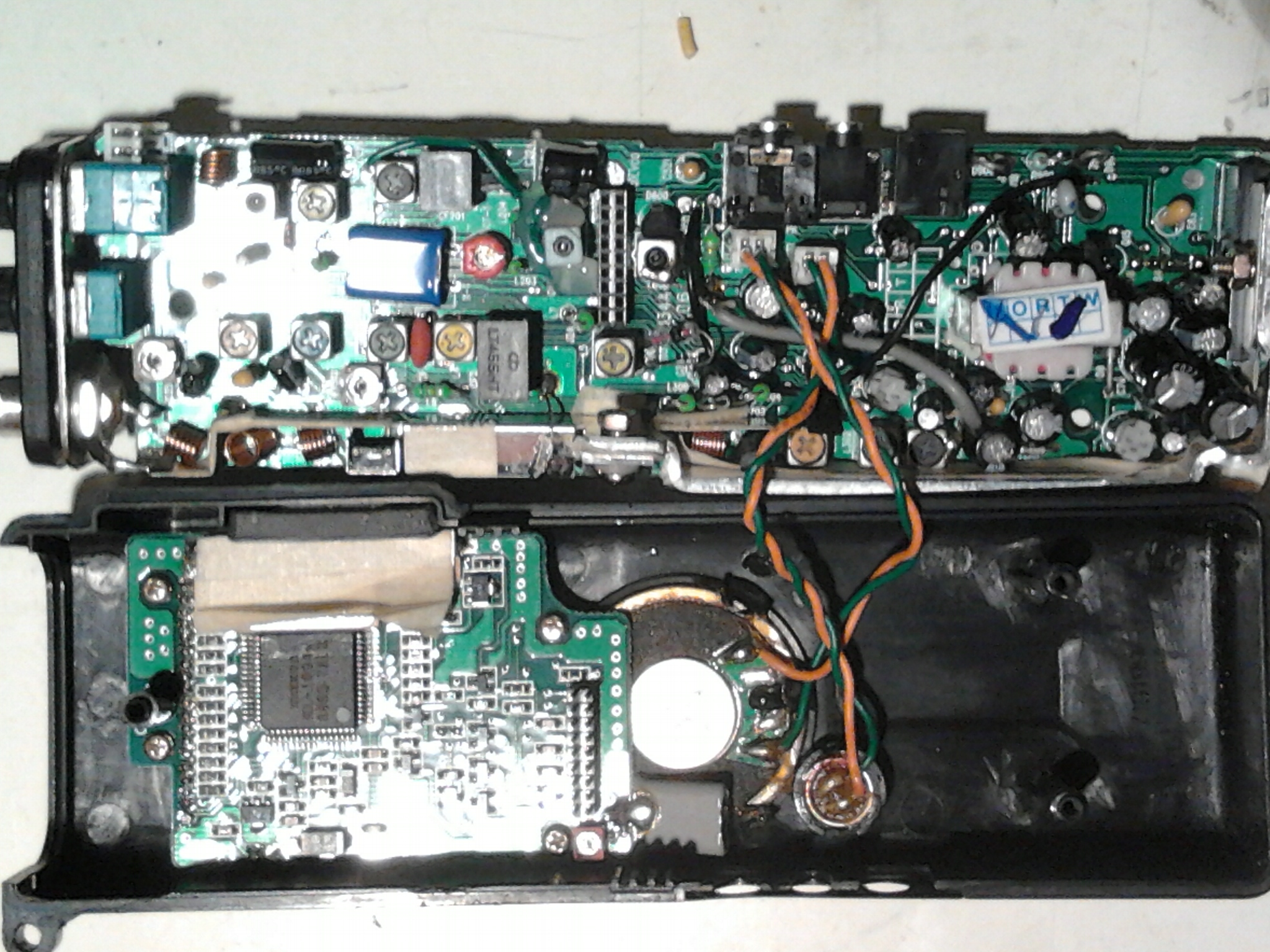

    Witam, mam ręczniaka Maxon HCB-40WX, i mam problem ponieważ nie wiem w jaki sposób go przestroić na nasze 0, ktoś wie, ma może jakiś pomysł ??
  • #2 12029128
    .Labrador
    W ogóle próbowałeś?
    Jaki masz kwarc przy syntezie? lub podrzuć schemat, lub fotkę wnętrza radia.
    Jeżeli nie czujesz się na siłach to dobra rada oddać do servisu.
  • #3 12029426
    miki2708

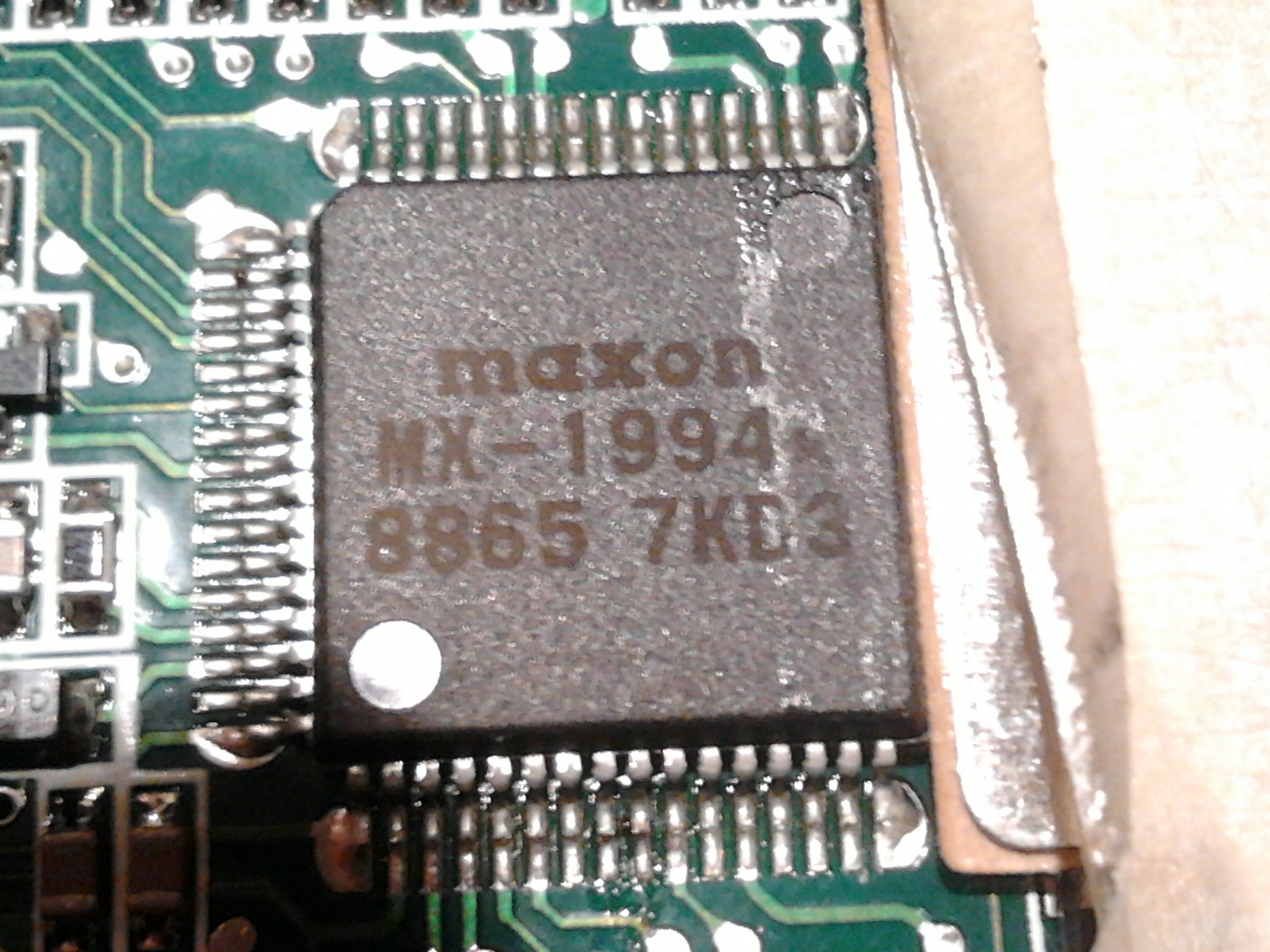

    Rozbierałem, musiałem naprawić , a konkretnie wyprostować bolce pod kwarcem.
    Co do kwarcu to wrzucam zdjęcia.
    Serwis, odpada bo chcą więcej niż dałem za radio.
    Jak przestroić Maxon HCB-40WX z 5 na 0? Jak przestroić Maxon HCB-40WX z 5 na 0? Jak przestroić Maxon HCB-40WX z 5 na 0? Jak przestroić Maxon HCB-40WX z 5 na 0?
  • #4 12029952
    .Labrador
    Jeżeli jest to kwarc 10.240MHz! spróbuj w ten sposób, wstaw w szereg dławik 4,7µH i w razie potrzeby korekta trymerem obok, jeżeli nie przeciągniesz dokładnie w zera, to zmień dławik na 6,8µH, lub nawiń cewkę opis na elektrodzie i regulacja rdzeniem.
