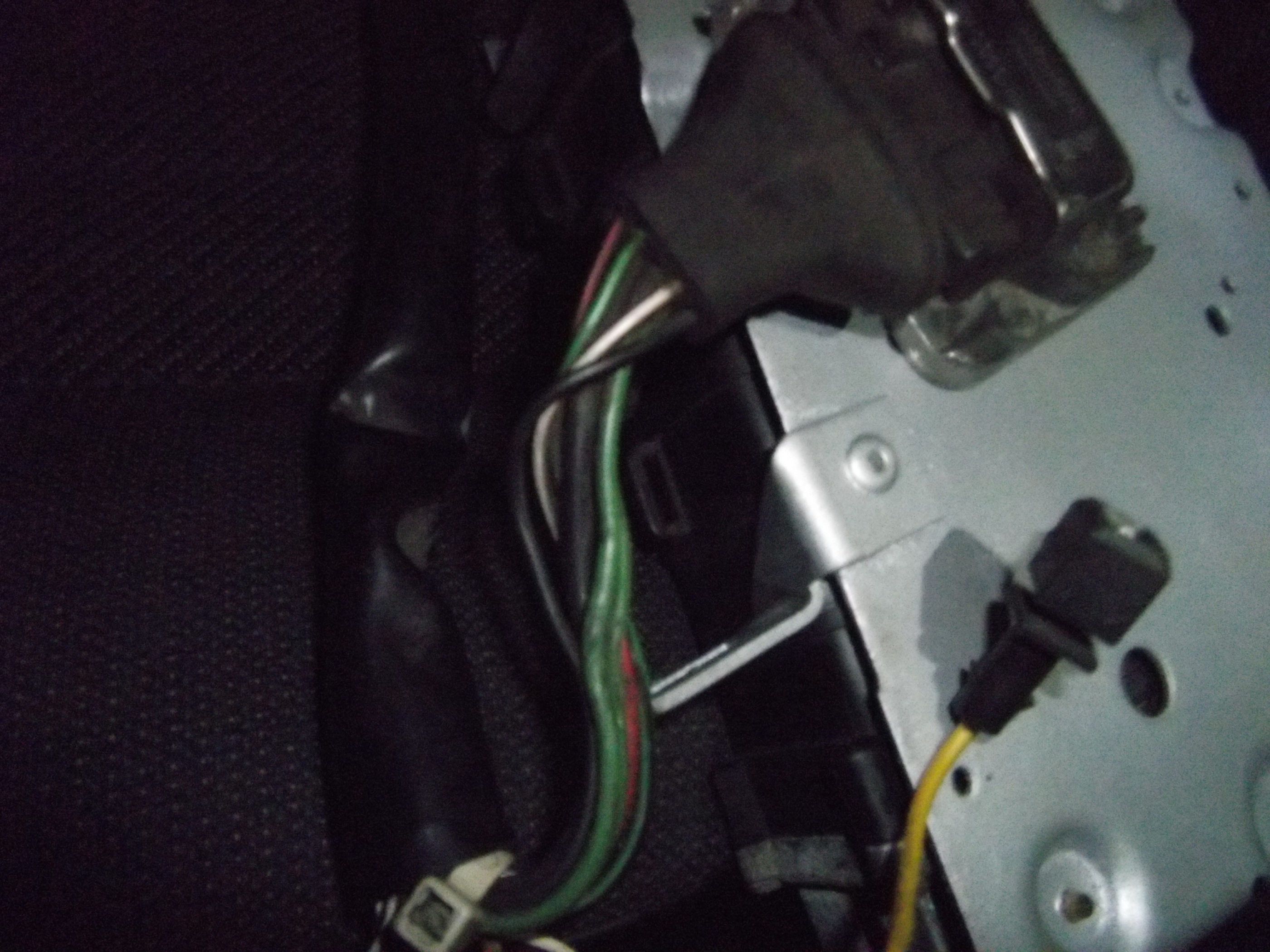

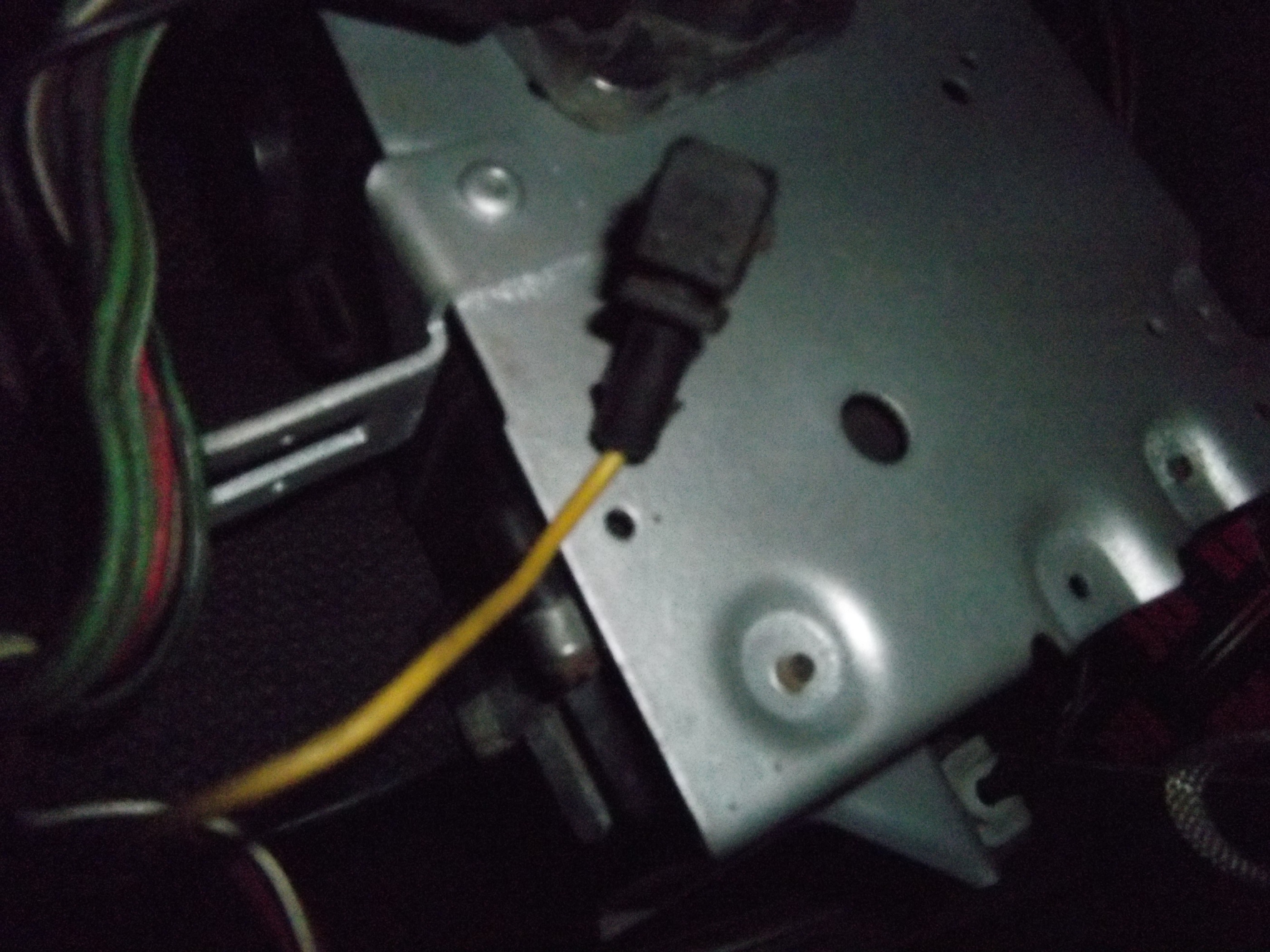

    Witam drogich kolegów. Mam poważny problem i pytanie. Mam cały zestaw instalacji z VW Golfa 1.8 RP bo chce wsadzić mono wtrysk do mojego RU wszystko co potrzebne mam. Ale problem pojawił się z podłączeniem samej wiązki pod ECU BOSCH`a. Więc pytanie które kable do czego mają iść ? Proszę o pomoc bo tylko z tym mam problem i to ogromny. Pozdrawiam Audi 80 1.8 RU - podłączenie wiązki ECU z VW 1.8 RP Audi 80 1.8 RU - podłączenie wiązki ECU z VW 1.8 RP Audi 80 1.8 RU - podłączenie wiązki ECU z VW 1.8 RP

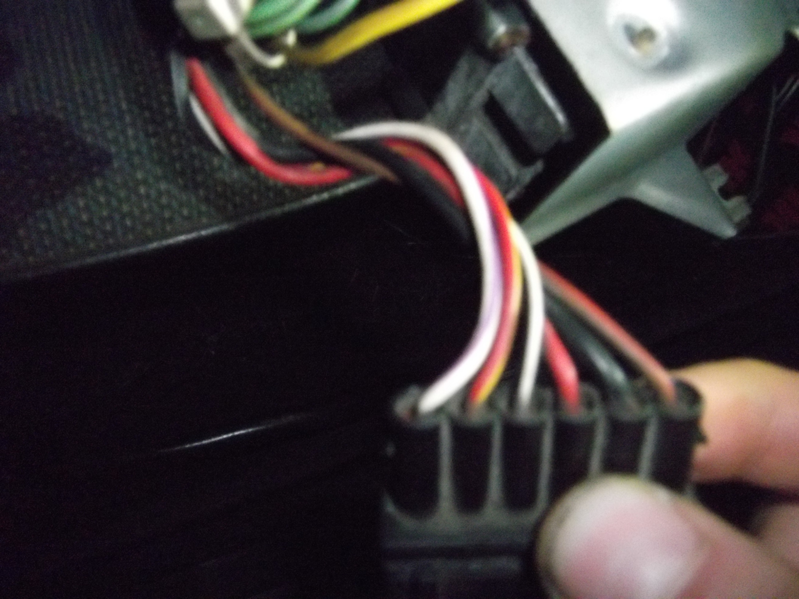

    dobra dziś sprawdzę i dam znać. A mógł byś właśnie opisać tą wtyczkę 6-pinową dokładnie co ma iść gdzie do auta, i co zrobić w tym wypadku z modułem zapłonowym na ECU, bo w Audi znajduje się on koło lewej nogi kierowcy na słupku. Pozdrawiam i wielkie dzięki bo myślałem że moje planu pójdą w ...
    czerwony gruby + na wtryski, czerwono-biały grzanie sondy, czarno-żółty + ECU, czerwono-żółty do sterowania pompy i czerwono-zielony sygnał z rozrusznika a do krańcówek idą tylko 2 czerwono-niebieski i brązowo-biały
    znalazłem coś takiego. Powiedz mi czy to jest poprawnie wszystko z przewodami ?
    Pin 21,22 są podłączone więc jak teraz to razem podłączyć pod instalację ?

    SzymonTG1989
    Aha, więc rozumiem że nie muszę tego podczepiać ? I czy ten schemacik jest prawidłowy ?
