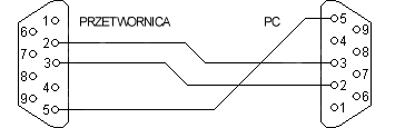

szukam schematu kabla do lenze 8214

    Schemat kabla dla przetwornic firmy Lenze (oprogramowanie LEMOC (DOS)
    program mozna pobrac na www.falowniki.com
    pozdrawiam

    Rexiu
    oprócz kabla (zwykły RS-owy 3 żyłowy null modem wystarczy) potrzebny jest jeszcze konwerter Lecom A/B (232/485) wkładany w wyżej wymienione złącze pod diodami oraz soft Global Drive Control (GDC) do ściągnięcia np. ze strony lenze.pl wesja demo z pewnymi ograniczeniami akurat dla obsługi tego modelu mało istotnymi.

    Rexiu
    Schemat nie do zdobycia, tylko zakup wchodzi w rachube. Aczkolwiek do przestawienia częstotliwości min. może nie warto angażować kompa, można z klawiaturki EMB8201BB tego dokonać (uprzedzam pytanie - schemat niedostępny :) ), a w ostateczności podskoczyć do Katowic lub Torunia jeśli po drodze z w/w sprzętem to przestawią za free.

    Dostęp do kodów z poziomu sterownika nadrzędnego po RSie to faktycznie może działać w różnych generacjach falowników ponieważ większość kodów jest raczej w tych samych miejscach więc w nowych i starych urządzeniach może sie udać. Klawiatura z vectora się nie inicjalizuje (sprawdzone). Moduł EMF2102IB-V001 (ten do wsadzenia w falownik) to w Katowicach raczej jest, klawiatura może być za jakiś czas, a kabelek to można samemu zmajstrować tak jak pokazuje p. Bukalski.
