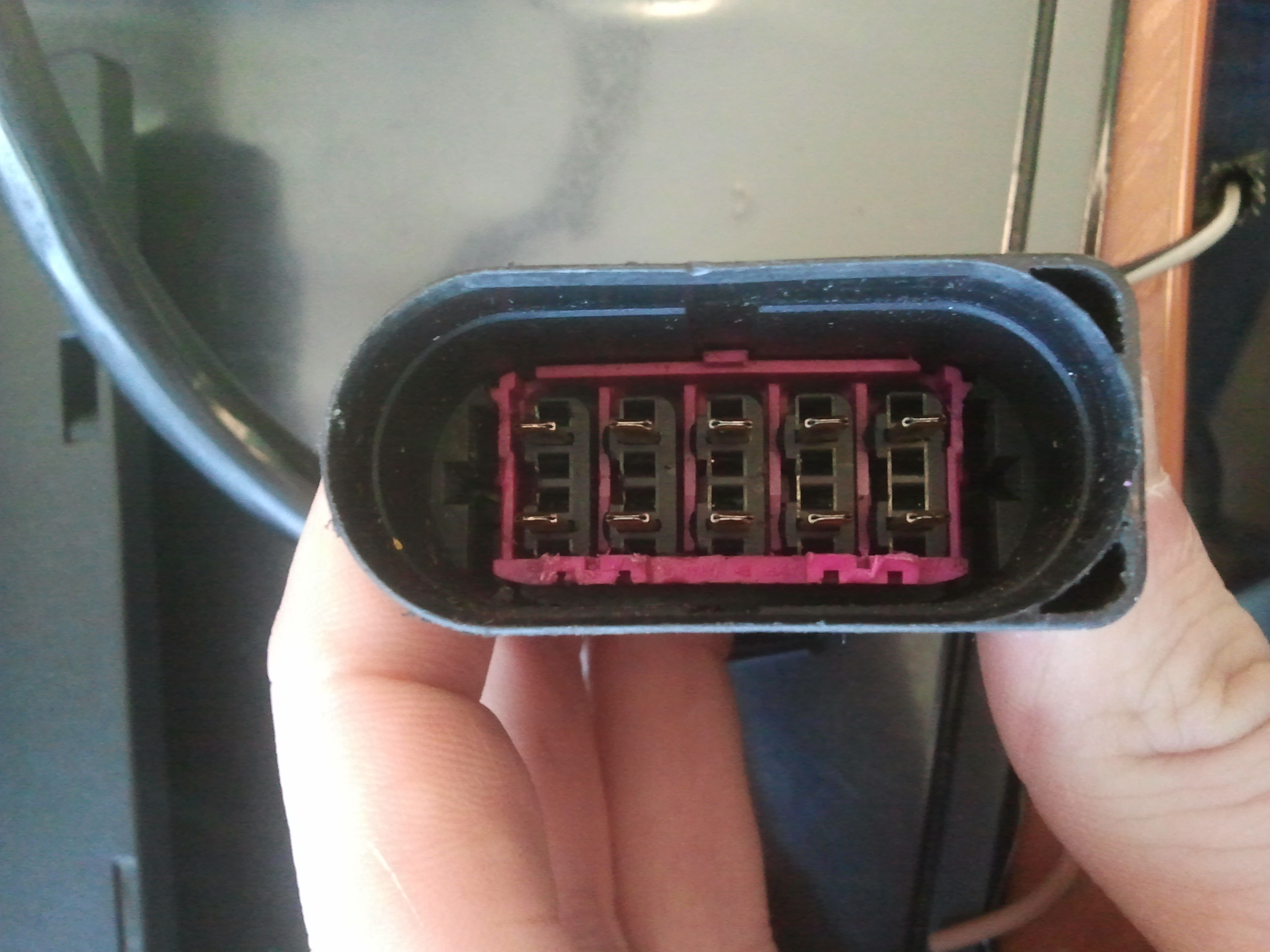

    Muszę przełożyć nastawnik do innego auta.
    Nie chcę odcinać dwóch przewodów z wtyczki które idą do przestawiacza kąta wtrysku.
    W jaki sposób wyjąć te dwa piny aby nie uszkodzić wtyczki?
    Przeszukuję Google ale coś nie mogę trafić.
    Tak to wygląda:
    VW MK4 - Jak rozłożyć wtyczkę od nastawnika pompy wtryskowej ALH? VW MK4 - Jak rozłożyć wtyczkę od nastawnika pompy wtryskowej ALH?

    musisz przesunąć ten różowo-fioletowy:) element w prawo wg pierwszego zdjęcia, masz po prawej ząbki które go blokują, potem bierzesz cienki, w miarę twardy drucik i robisz z niego U i wkładasz w otwory obok pinów i delikatnie wyciągasz pin za przewód do tyłu.

    osobiście uważam ze przesunięcie blokuje wyciąganie pinów.
    Mam obawy że nawet jak je wyjme to jak pożniej je wsadze przez całą długość kostki.

    Kolega ci dobrze radzi a ty marudzisz. Masz obawy to tnij kable, albo zleć rozpięcie pinów elektrykowi.
