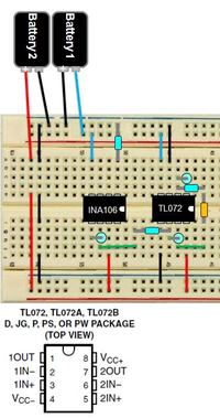

    Ze względu na wykorzystanie układów TL072 i INA106 układ wymaga zasilania symetrycznego, co uzyskiwane jest z połączenia dwu baterii 9V. Realizacje poszczególnych kroków montażu będą pokazane z wykorzystaniem płytki stykowej.
    Moduł elektromiografu do pomiarów potencjału elektrycznego mięśni

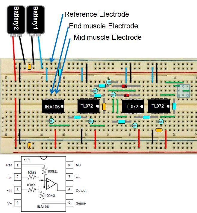

    Na wejściu urządzenia pracuje wzmacniacz INA106, do którego podpięte są bezpośrednio elektrody. Wzmacniacz ma bardzo duże wzmocnienie, rzędu 110, co pozwoli na pomiar nawet niewielkiej różnicy napięć pomiędzy dwiema elektrodami umieszczonymi w pobliżu mięśnia.

    Następnie należy umieścić elektrody pomiarowe (3 sztuki) w odpowiednich miejscach. Jako przykład posłuży mięsień dwugłowy ramienia prawej ręki (biceps). Najpierw należy dokładnie wymyć skórę, a następnie przymocować jedną z elektrod w połowie długości badanego mięśnia. Będzie ona nazywana elektrodą środkową. Drugą elektrodę umieszcza się na jednym z końców mięśnia – nosi ona nazwę elektrody końcowej. Trzecią elektrodę umieszcza się na mało umięśnionym miejscu w pobliżu badanego mięśnia, najlepiej na obszarze, gdzie blisko skóry znajduje się kość. Taka elektroda stanowi elektrodę odniesienia.
    Przymocowane elektrody można podłączyć do urządzenia. Elektrodę odniesienia łączy się z masą, a dwie aktywne elektrody – środkową i końcową – do wejść wzmacniacza INA106. Po podłączeniu elektrod należy dodać kondensatory filtrujące na liniach zasilania.

    Sprawdzałem ten układ, odwzorowując wszystkie instrukcje na płytce stykowej i nie byłem w stanie zmusić go do działania, wydaje mi się, że brakuje tam jednego rezystor(lub ma inną wartość), ponieważ w pdfie z ich strony schemat zawiera wartość, która nie występuje na tych rysunkach.

    Także sprawdziłem układ
    I nie zadziałał (a nawet udało mi sie jeden opamp spalić )
