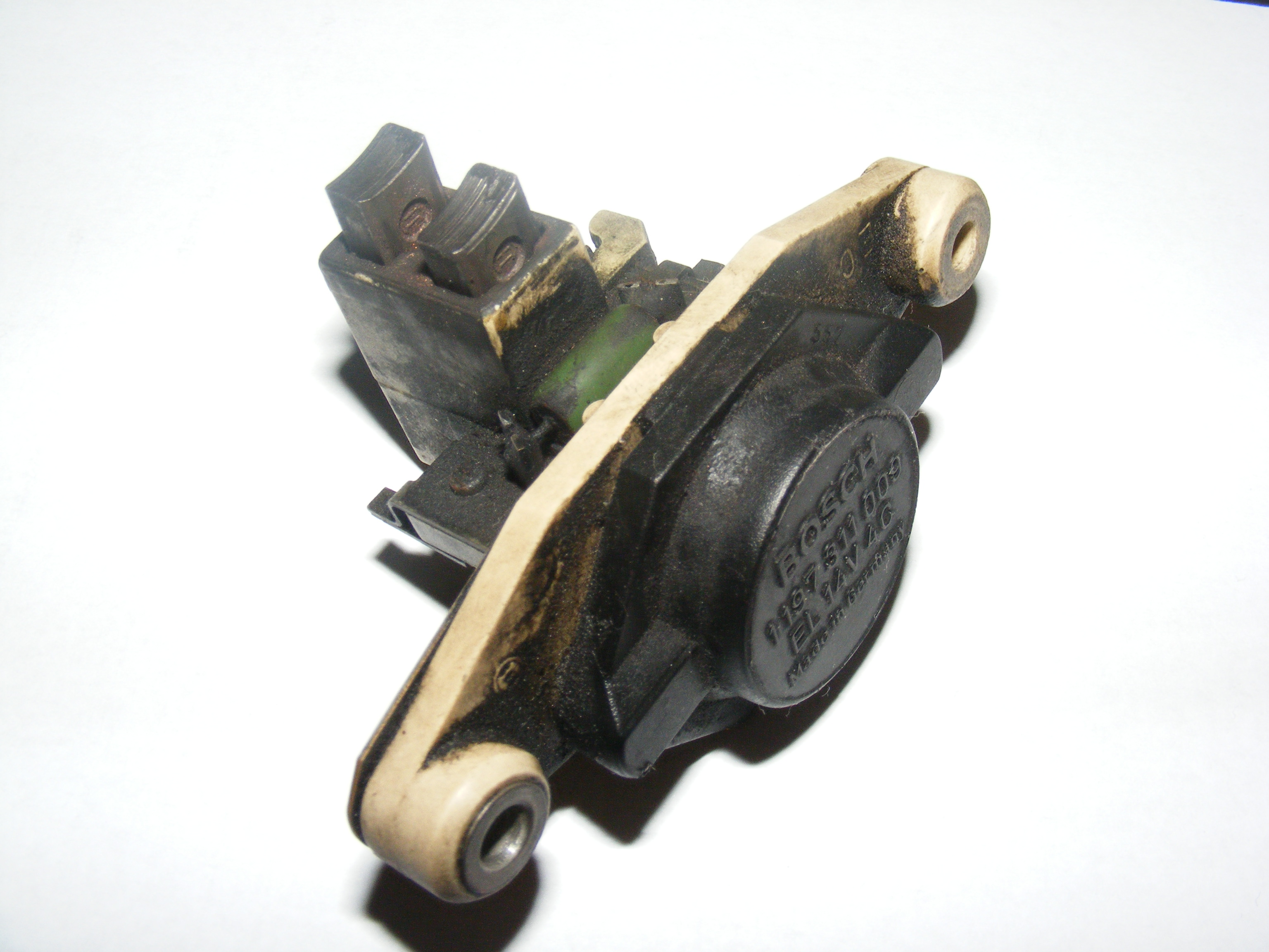

#1 12034440 08 Mar 2013 21:36 markslew markslew Poziom 27 #1 12034440 08 Mar 2013 21:36 Regulator 1197 311 009 EL 14V 4C Chcę go przerobić na wyższe napięcie ładowania 14,8V. Co należy wymienić? Czy jest to związane z tym zielonym opornikiem widocznym na zdjęciu?
Pomocny post #2 12034470 08 Mar 2013 21:42 nikusert nikusert Poziom 41 Pomocny post? (+1) Pomocny post #2 12034470 08 Mar 2013 21:42 Witam Zielony opornik nie jest od tego ,jedyna rada wymienić na inny,14,8V to dużo najwyżej 14,5V.
Pomocny post #3 12034473 08 Mar 2013 21:42 miler80 miler80 Poziom 34 Pomocny post? (+1) Pomocny post #3 12034473 08 Mar 2013 21:42 Można odrobinę podwyższyć napięcie na B+ stosując odpowiednio diodę między regulatorem a mostkiem.
#4 12034489 08 Mar 2013 21:45 vorlog vorlog Poziom 40 Pomocny post? (0) #4 12034489 08 Mar 2013 21:45 miler80 napisał: Można odrobinę podwyższyć napięcie na B+ stosując odpowiednio diodę między regulatorem a mostkiem. Można diodę lub diody Schottkiego między regulator a masę- trzeba przeciąć metalowy mostek w regulatorze do masy, ten pod łbem śruby- stary sposób. V. Promuję tematy: 06.11.2023 Pralka Miele W986- ciekawostka podczas drobnych prac serwisowych 30.11.2022 Philips N2532- żwawy czterdziestolatek 25.11.2022 Wzmacniacz ISP serie 200- dziwoląg ale ciekawy 22.11.2022 Yamaha CR-700 - jak to się dawniej sprzęciory robiło
